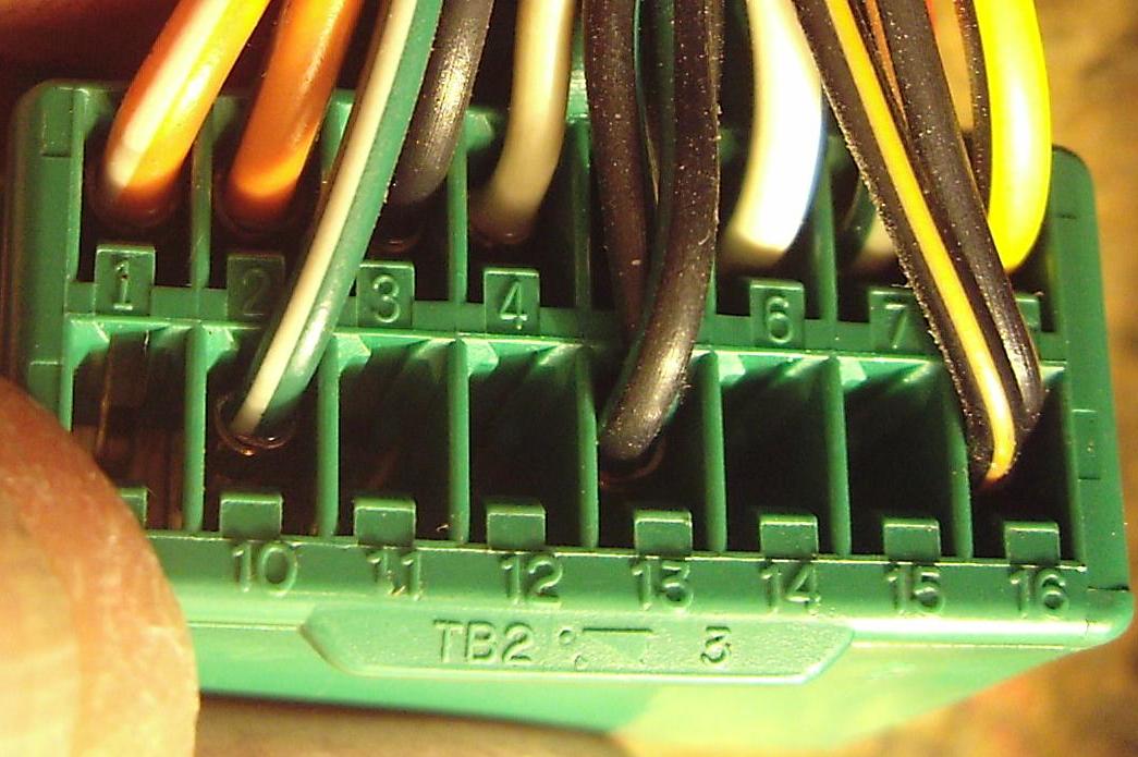

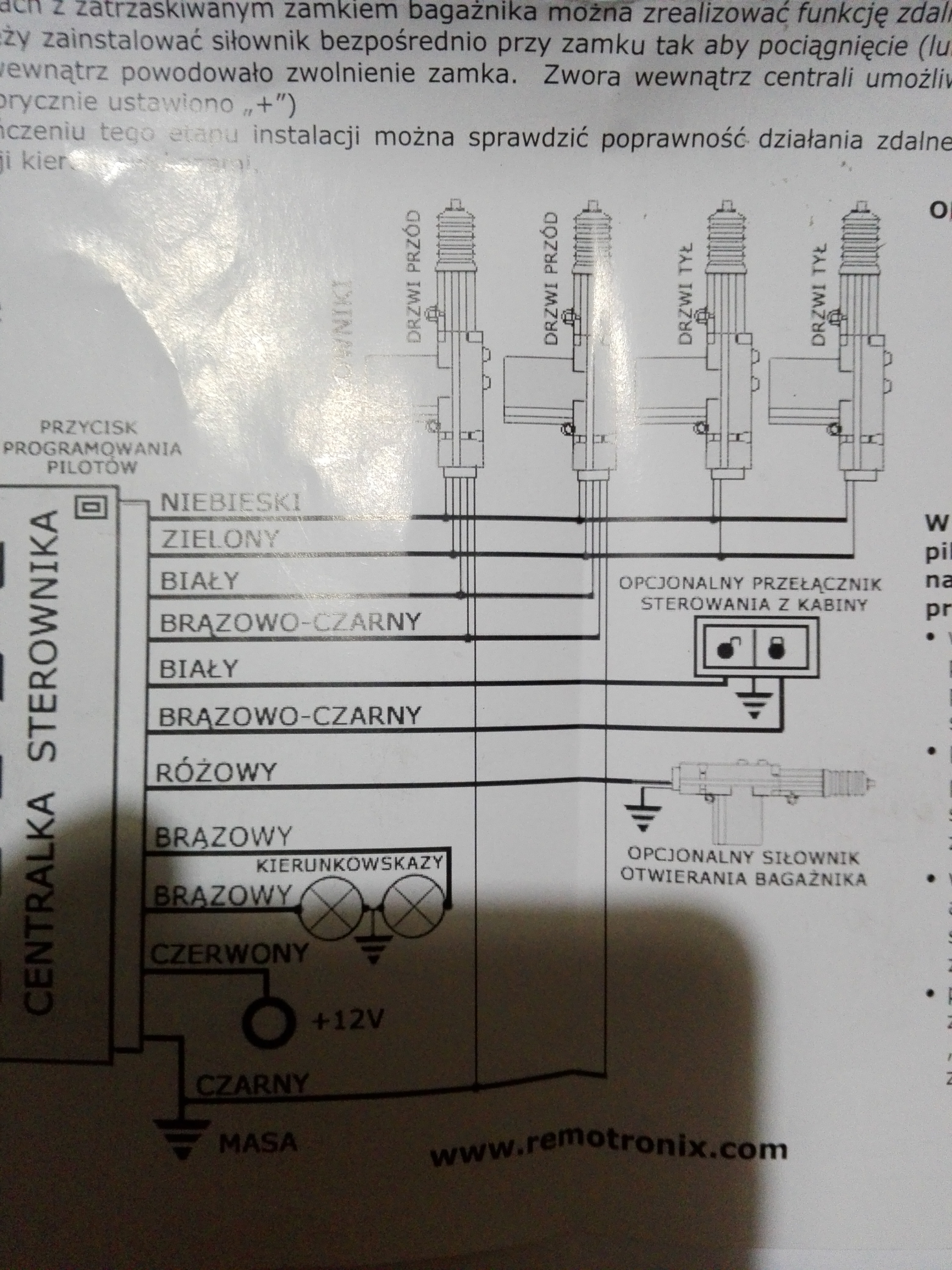

    Witam ponownie. Dzisiaj po pracy grzebalem troche przy centralce mając w ręku nową. A więc tak.
    Załączam foto schematu podłączenia nowej centralki i foto kostki z centralki. A teraz co zrobilem dzisiaj i jak to sie skończyło.
    Podłączyłem następujące kabelki:
    -Niebieski pod pin16 czarno żółte kabelki dwa
    -zielony pod pin 13 czarno zielone dwa kabelki
    -czerwony pod pin1 pomaranczowo biały (+12V)
    -czarny pod blache niemalowana za oryginalną centralą.
    Pilot połączył mi automatycznie i odbierala go nowa centralka. Natomiast nie zamykał drzwi. Po ręcznym zamknieciu drzwi pilot bez problemu je otwierał. Cos mogłem nie tak połączyć??
