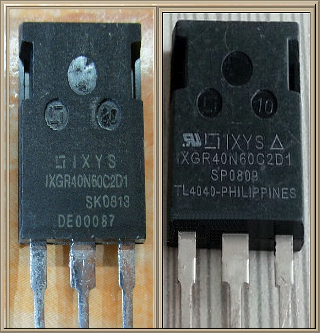

    Zepsuła mi się płyta Indukcyjna. Wywala korki. Są uwalone 2 tranzystory IXYS. Tranzystory oryginalne to:
    IXGR 40N60C2D1 SP0835 TL5670. Znalazłem podobne a może takie same na allegro, ale nie wszystkie oznaczenia się zgadzają. Stąd pytanie czy będą ok. Znalezione to:
    http://allegro.pl/gr40n60c2-ixgr40n60c2d1-ixys-igbt-plyta-indukcyjna-i5623232823.html
    czyli początek jest taki sam: IXGR 40N60C2D1 ale potem jest tm1126 (chyba).
    Pytanie czy będą ok?
    Dla Ciebie są istotne (człon nazwy) IXGR 40N60C2D1 oraz to czy Twe oryginały są izolowane. Natomiast czy trafisz na "malowanki" czy na porządne i czy usuniesz wszelkie inne ewentualne uszkodzenia to będzie Twą porażką lub zwycięstwem :D

    Dzięki,
    A co oznacza że są izolowane lub nie?
    Jak na razie wylutowałem dwa spalone tranzystory i płyta ruszyła. tzn nie wywala bezpieczników. Działają 3 pozostałe pola grzejne, oczywiście to uszkodzone przy próbie włączenia pokazuje F.
    Tranzystory wyglądają jak te na zdjęciu po prawej stronie....
    Plecy mają plastikowe :D

    Tranzystory wlutowane, diody wymienione, wszystko działa, temat zamykam :)
