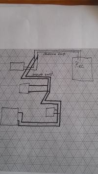

    Witajcie!
    Mój sąsiad przymierza się do zamontowania ogrzewania w trzech pomieszczeniach (ganek, łazienka i małe pomieszczenie gospodarcze). Obieg zamknięty, rurki 15mm miedź. Jedynym możliwie prostym (ale czy dobrym?) rozwiązaniem jest podciągnięcie dodatkowej linii z linii zasilającej kaloryfer na korytarzu i puszczenie jej dalej jak na załączonym rysunku. To co mnie zastanawia to sytuacja, w której pierwszy nowy kaloryfer będzie na wysokości obecnego, ale drugi już 1m. niżej a trzeci 2m. poniżej pieca. Czy ta instalacja ma prawo działać?
    Z góry dziękuję za wszelkie wskazówki i pozdrawiam!
    ps. przepraszam za niedbałość rysunku, rysowałem "w locie".
    Podłączenie dodatkowych grzejników poniżej pieca gazowego
  • Poziom 8  
    Wszystko działa bez problemów :) Pompka jest w kotle i nie zauważyłem spadku wydajności na 1 piętrze. Dzięki!
