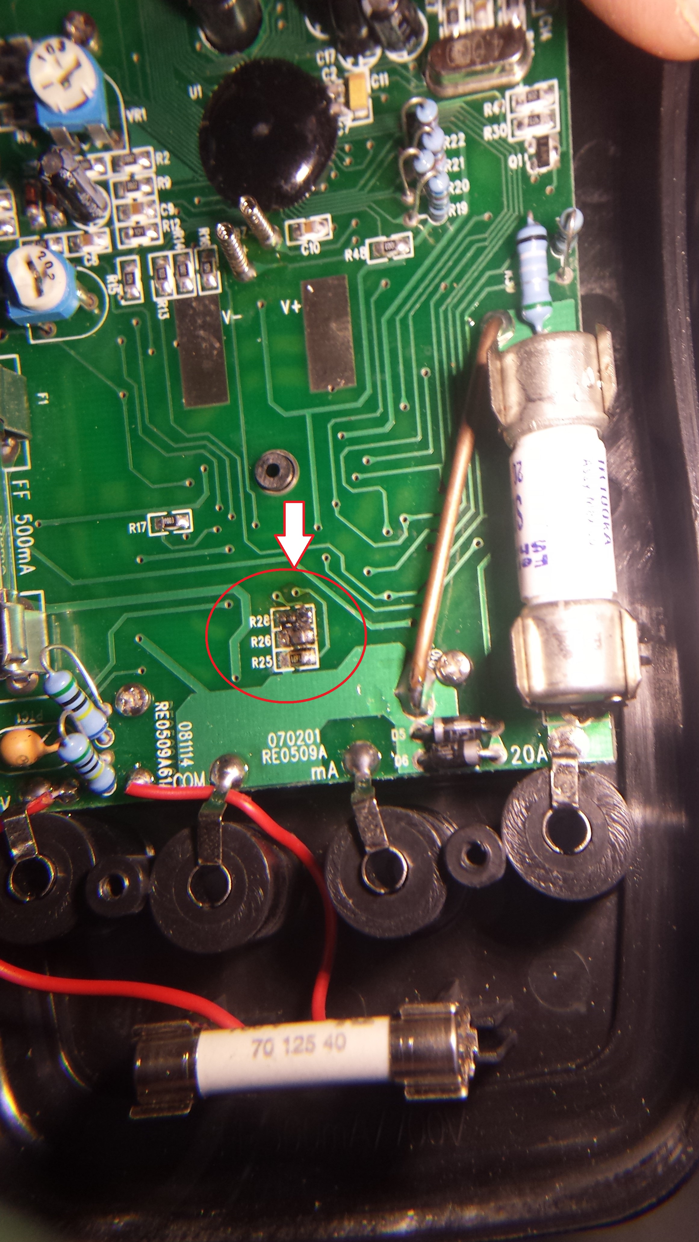

    Cześć.
    Od jakiegoś czasu multimetr KING CRAFT MD 11251 zaczął mi trochę świrować :/. Rozkręcenie i rzucające się w oczy spalone rezystory. Jeśli ktoś ma schemat, lub taki miernik, czy mógłby mi podać wartości rezystorów R28 i R26 (foto)?

    Opisane rezystory oba mają oznaczenie "300", natomiast pomiar dokonany miernikiem WURTHA daje odczyt 15R w obu rezystorach.

    Skoro mają nadruk "300", to są to rezystory 30Ω, a że są one połączone równolegle to przy pomiarze uzyskałeś 15Ω.

    Może tak być. Mierzyłem każdy z osobna ale czy są równolegle na płycie nie wiem i nie potwierdzę. Nie mam nawet lupy pod ręką żeby się przyjrzeć.

    Dzięki :) Wszystko jasne.
