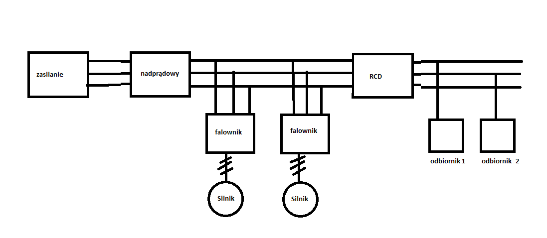

    Na wstępie zaznaczę, że poczytałem dużo postów związanych z użyciem wyłącznika różnicowoprądowego oraz falowników. Wiem, że występują prądy upływowe oraz są specjalnie "różnicówki" przeznaczone do pracy z falownikami.
    Jednak ostatnio natrafiłem na schemat w opisie falownika EATON i tam byl schemat podłączenia falownika z użyta różnicówką. Zdjęcie przedstawiam na wersji nr 1.
    wersja 1
    3 Sposoby użycia falownika i wyłącznika różnicowoprądowego - pytanie
    W większości wypowiedzi, ludzie wypowiadali się, że nie stosują różnicówki w układach z falownikiem. Ja zrobiłem dwa rysunki bloczkowe (wiem, że nie są pełne - mają tylko zobrazować pewien problem/ pytanie)
    Wersja 2 przedstawia zainstalowanie różnicówki na początku układu zasilania, po nich falowniki i odbiornik. Silnik oraz odbiorniki mogą używać niewykwalifikowani pracownicy (osoby postronne). Załóżmy, że są to pompy. (również wiem, że każdy odbiornik mogę jeszcze zabezpieczyć różnicówką oraz wyłącznikiem nadprądowym). najprawdopodobniej róznicówka będzie wyrzucać. W związku z tymi prądami upływowymi.
    wersja 2
    Spotkałem się również z wersją przedstawioną w wersji 3. Różnicówka znajduje się za zasilaniem falowników.
    wersja 3
    Moje pytania:
    - rozumiem, że układ zaprezentowany przez EATONA jest poprawny. Ale jeśli mamy np. 10 falowników. To musimy zastosować 10 wyłączników róznicowoprądowych ? Mam rozumieć, że RCD musi być wtedy przeznaczone na pracę z falownikami?
    - układ z wersji nr 2 jest prawidłowy gdyby zastosować wyłącznik różnicowo prądowy przeznaczony na pracę z falownikami?
    - czy układ z wersji nr 3 jest prawidłowy? [/img]

    ad wersja 2
    każdy z falowników powinien być zabezpieczony indywidualnym wyłącznikiem nadprądowym, a odbiorniki (tu) jedno-fazowe wyłącznikami różnicowo-prądowymi również jedno-fazowymi.
    Wyłącznik różnicowo-prądowy przed falownikiem to "kwiatek do kożucha" - na dobrą sprawę nikogo i niczego nie zabezpieczy - uszkodzenia mogą wystąpić na odbiorniku (pompa?!) lub przewodach falownik-pompa (ale strona wtórna falownika nie ma nic do zasilania sieci oprócz przeniesienia energii).
    Reasumując: dobrze dobrane zabezpieczenie nadprądowe i ciągłość PE to podstawa przy układach z falownikami (z wyłączeniem softstartów).

    To jeżeli odbiorniki jednofazowe należy zabezpieczyć RCD, (w moim przypadku są to silniki - pompa, jednofazowa) to wersja nr 3 też jest prawidłowa ?

    Nie!
    Nie można zabezpieczać "grupowo" przypadkowej ilości (i pewnie różnych odbiorników) - każdy odbiornik powinien mieć dedykowane zabezpieczenie: każdy falownik swoje; Odbiory 1-fazowe zasilone z jednej fazy - (i przy założeniu że jest potrzebne RCD) - mają swoje wyłączniki nadprądowe; może być jedno zabezpieczenie jeżeli są to małe pobory prądu lub nie pracują jednocześnie lub jest to po prostu grupa gniazd przyłączeniowych. Jeżeli odbiory 1-fazowe chciałbyś "rozłożyć" na 2 lub 3 fazy ze względu na duże pobory prądu - to tyleż RCD 1-fazowych.
