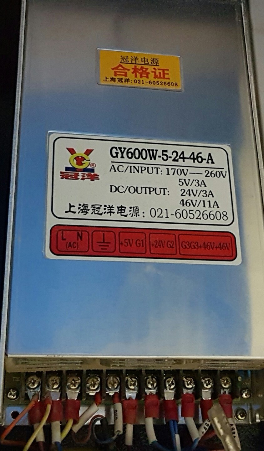

    Mam problem związany z paleniem się zasilaczy w ploterach laserowych. Użytkuję trzy plotery laserowe: dwa chińskiej marki oraz jeden austriackiej.
    Całe zjawisko trwa już równy rok. Przenieśliśmy zakład do innego budynku. W zakładzie jest nowa instalacja elektryczna robiona od zera, nowy przewód pociągnięty ze skrzynki przy drodze, nowe uziemienie. Instalację sprawdzało 3 elektryków, 2 elektroników i wielkich niedopatrzeń nie zauważono. Jedynie po wymianach przewodów przestał se psuć laser austriacki - chińskie dalej co jakiś czas dają ciała. Padło już ponad 10 zasilaczy z trzech urządzeń.
    Plotery palą się w różnych odstępach czasowych: raz po 30 minutach od założenia nowego zasilacza, raz po 1 tygodniu, po 2 tygodniach czy rekord 2-3miesiące. Dzieje się to zarówno w trakcie pracy, jak i wtedy gdy po prostu laser stoi nieużywany - ale włączony. Pada zasilacz od całego sterowania. Co może być przyczyną?
    Zakupiliśmy 2 dobre stabilizatory napięcia i UPSy w jednym - oba były w serwisie po dwa razy w ciągu półtora miesiąca bo coś się w nich spaliło.. Na wykresach z nich nic niestety nie zostało zarejestrowane zeby poszedł skok napięcia czy coś podobnego - wszystko w normie.
    Czy ktoś ma jakiś pomysł co się może dziać złego?

    Co to za zasilacze (model / foto)?
  • #3 16331645
    uhaehuehehe
    Zasilacz który się pali:
    Ploter laserowy - Palące sie zasilacze w ploterach laserowych Ploter laserowy - Palące sie zasilacze w ploterach laserowych
  • #4 16331704
    MARCIN.SLASK
    Specjalista AGD
    Pewnie dopasowany na styk i leci tandeta chińska. Widziałem podobny jednonapięciowy to nie dość, że połowa elektrolitów nie było, to jeszcze kiepskiej firmy.
  • #5 16331723
    uhaehuehehe
    Tylko wszystkie lasery chińskie działają na takich zasilaczach i nie słychać żeby aż tak się paliły u innych osób.. Nawet jeśli tandeta chińska to kilkanaście zasilaczy pod rząd żeby poszło, jesli w innym budynku nic nie padało.. Za każdym razem jeśli zasilacz sie palił szukaliśmy rozwiązania i dokładaliśmy jakieś zabezpieczenia: upsy, wymiany przewodów, dodatkowe uziemienia, nowe gniazda, przepinania faz itp. I dalej ten sam problem. Spróbuję poszukać jakiegoś markowego zasilacza i zobaczymy czy coś się będzie działo dziwnego dalej.

    Rozważył bym wywalenie tego zasilacza i zastąpienie go trzema jednonapięciowymi. Lub wspólnym zasilaczem 5V 24V i odrębnym 46V (Będzie to zasilacz 48V z obniżonym napięciem).

    Lepiej dać zasilacz wydajniejszy 10-12A przy 46V (48V - większość zasilaczy ma możliwość regulacji). Cena jakieś 800zł Mean Well. Drugi 24V / 5A oraz 5V / 5A. Całość1100-1200zł. Tyle co 3 te "chińczyki".

    Dobry zasilacz to taki, który jest odporny na przeciążenia / zwarcia. A nie taki, który przy zwarciu uszkadza się. Musi być też odporny na zbyt wysokie napięcie na wyjściu (możliwe, że jakieś indukcyjności / pojemności mogą generować o wiele wyższe napięcia, niż produkuje zasilacz na wyjściu).
