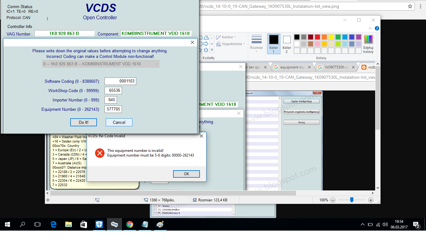

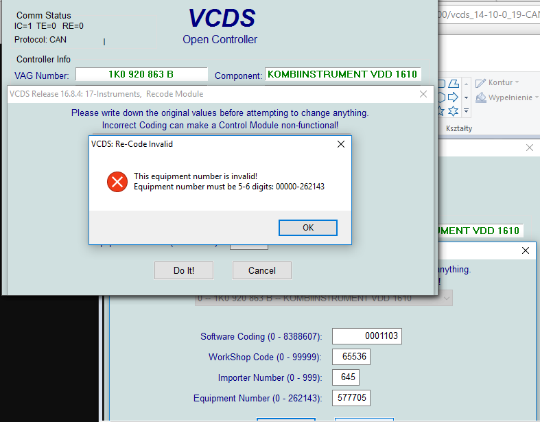

    Proszę o pomoc jak rozwiązać problem związany z kodowaniem kontrolki pasów. Próbując wprowadzić jakąkolwiek zmianę wywala taki błąd:
    VW Golf VCDS - Błąd przy kodowaniu kontrolki pasów, jak to naprawić?
  • #2 16331870
    sk700
    Zmień equipment number bo masz po za zakresem.
  • #3 16331932
    Jarko1988
    Ok dziękuję jutro to sprawdzę, a czy mogę wpisać dowolny czy jest jakiś specjalny numer który trzeba wpisać ?
  • #4 16331969
    sk700
    Dowolny. W przypadku gdy nie da się zmienić poszukaj takiej opcji w ustawieniach.
