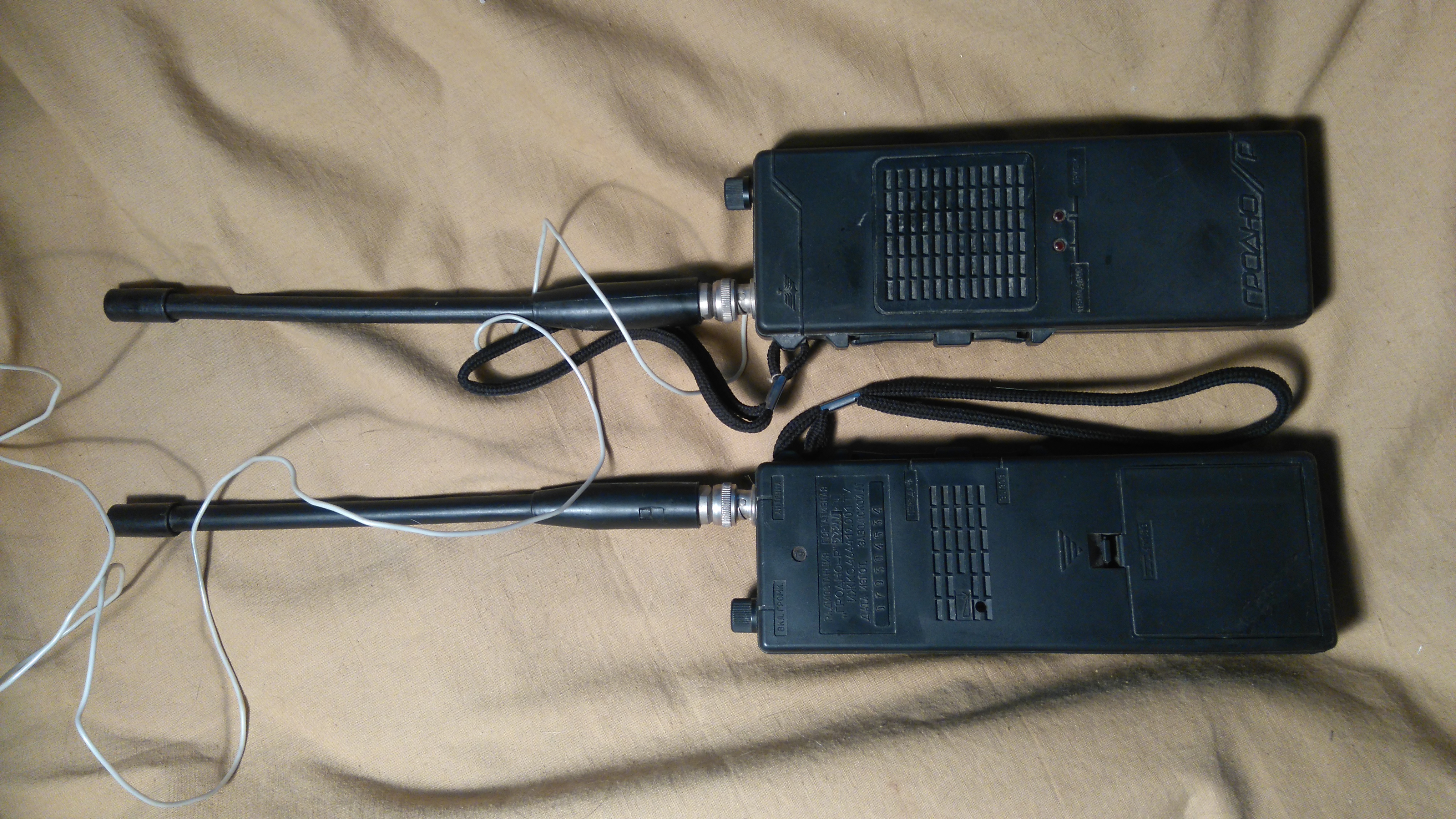

    Mam takie radiotelefony i szukam do nich instrukcji obsługi, niestety nawet w rosyjskim internecie nie udało mi się nic znaleźć poza jednym tematem, gdzie gość się użalał, że zasięg wynosi 1 km zamiast nominalnych 3-5.
    Chciałbym też zapytać o funkcję przewodu doczepionego do "oczka" przy mocowaniu anteny. W jednym egzemplarzu jest, w drugim brak, nie wiem na ile to wpływa na pracę radiotelefonu w normalnych warunkach?

    Tam się żadnych drutów nie podłącza. Możesz ewentualnie zmienić anteny, ale oryginalne nie są złe.
    Zasięg na papierze a ten faktyczny to dwie różne sprawy. Wszystko zależy od terenu, zabudowań i zakłóceń.
    Od jakości zasilania samego radia też.
    Te radia pracują w paśmie CB, więc i anteny nie powinny być blisko np. ciała (przy pasku, w kieszeni, etc).
    Miałem kiedyś ale średnio pamiętam. W obie strony zasięg jest taki sam ?

    Głównie interesowała mnie kwestia tej przeciwwagi, ale czasem w oryginalnych instrukcjach były różne "tricki" dotyczące korzystania ze sprzętu :) Dzięki za schemat :D

    Sprawdziłem sprzęt w terenie na dystansie równym 1 km, zabudowa rzadka, z jednej strony trasa, z drugiej domki jednorodzinne. Do 500 m odbiór i nadawanie bez zarzutu, potem przez jakieś 200 m różnie, raz lepiej, raz gorzej (tak 3/5) i ostatnie 100 m to już loteria, sporo zależało od ustawienia anteny, przy czym odbierałem wszystko, ale moje nadawanie było słyszane we fragmentach lub wcale (fonem, bo Morsem OK). W dodatku egzemplarz, który miałem, chyba zaczął się przegrzewać, gdyż poczułem zapach nagrzanego metalu (jak żelazko) i potem nagrzanego plastiku. Wyłączyłem, zrobiłem parę minut przerwy, potem problem nie wrócił (albo nie tak intensywnie). Oba egzemplarze były bez przeciwwag.
    PS. Jak moim dotknąłem złączką anteny do płotu z siatki drucianej to rozmówca zgłosił dużo wyraźniejszy sygnał i bez szumów (odległość ok 500 m), za to ja jakbym łapał jakieś słabe sygnały innych stacji. Musze powtórzyć próbę z przeciwwagami jak dobiorę do drugiego egzemplarza, bo zostało tylko oczko po niej.

    Pokombinuj jeszcze z antenami. Zamiast nich podłącz 2.75 metra takiego przewodu z jakiego jest zrobiona przeciwwaga, a wtedy przynajmniej będzie wiadomo, czy fabryczne są coś warte i czy jest sens zagłębiania się w temat.
  • #9 16340259
    sgt_hicks
    Sprzęt mam z bazaru, więc niestety historii nie znam :( Możesz mi powiedzieć, jak "Grodno" wypada na tle naszych konstrukcji: Tukana, Echa i Tropa?
    Jak podpiąć ten przewód 2.75 m do gniazda anteny? Do środkowej żyły?
    #10 16340389
    yes2mike
    Tak, do środkowej. To będzie ćwierć fali.

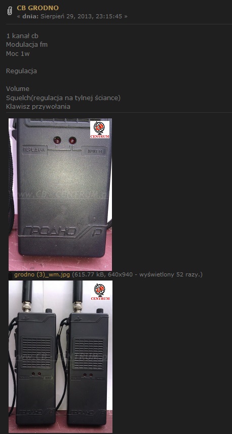

    No właśnie, czyli znalezienie 2 płotów czy podobnych obiektów mogłoby nieźle wydłużyć zasięg "Grodna".
    Na CB-Centrum znalazłem informację, że Grodno-R ma 1 W mocy, ale nie wiem, na ile ta informacja jest wiarygodna.

    Rosyjski znam na tyle by czytać teksty techniczne.
    Na screenie dane Grodno-R na stronie CB-Centrum. Teraz pytanie, skąd informacja o mocy 1W. Fabryczna instrukcja pomogłaby rozwiać wątpliwości, bo "misianie" nie jest miarodajne.

    Z przeciwwagami ustaliliśmy łączność na dystansie 1.5 km w linii prostej w kontakcie wzrokowym, natomiast stosując dodatkowe "anteny" z blaszanego płotu i barierki przy ulicy udało się nam rozmawiać na 1.5 km z przeszkodą w postaci budowanego biurowca, supermarketu i innych budynków, aczkolwiek jakość spadła. Niestety przeszkoda w postaci całego osiedla okazała się nie do pokonania. Potem zamierzaliśmy testować na linii mieszkanie-ulica. Bez problemów 200 m w linii prostej z mieszkania i z przeszkodą z bloku 10 pięter, niestety zaciął się przycisk nadawania w moim radiotelefonie, stąd chwilowe zawieszenie prób.
    Spróbuję jeszcze z kopca Czerniakowskiego w Warszawie - to dość spore wzniesienie, może na 3 km przez Wisłę się uda ;)
