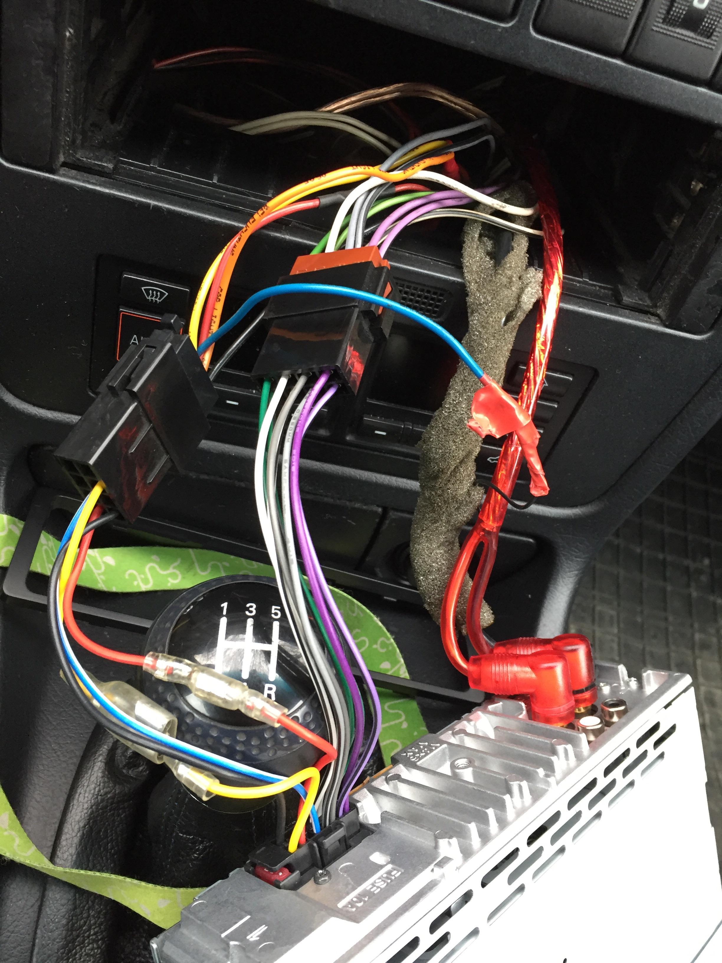

    Witam. Od jakiegoś czasu mam problem.
    Podczas otwierania przednich drzwi muzyka przestaje grac we wszystkich głośnikach oprócz skrzyni basowej. Ale znalazłem patent bo wystarczy uderzyć drzwi i zaczyna grac ale w momencie zamknięcia i ponownego otworzenia drzwi znów przestają grac.
    Wymieniłem kable na nowe razem z kostkami.
    Co robic i gdzie szukać przyczyny?

    A gdzie to szukać? Bo w drzwiach masy nie widziałem a ten przypadek działa na przednich drzwiach zarówno jak z jednej jak i zdrugiej strony. Odcina całkowicie glosniki. Gdyby to był kabel to by odcięło jeden głośnik a nie wszystkie. Dodam ze radio działa w monecie kiedy dźwięku nie ma

  • #6 16335264
    adam_1991r
    Faktycznie dziwna sprawa. A może problem jest w kasetach drzwi. Przykładowo w peugeocie 206 jest tak że jak zamkniesz auto to napięcie w instalacji jest jeszcze przez około minute (radio gra tą minutę) i potem się wyłącza. A jak wchodzę do auta to w momencie otwarcia drzwi radio się włącza. Jakby była zepsuta jedna kaseta u mnie, albo jakiś kabel od niej to też mogłyby być różne jaja. Zrób zdjęcie jak masz podłączone radio, może coś tam jest namieszane. Jak nie to najlepiej będzie pociągnąć nowy kabel od akumulatora, ewentualnie przez stacyjke żeby się włączało radio z kluczykiem
    PS. Jakby było zwarcie tylko na jednym kablu to też prawdopodobnie by wszystkie głośniki przestały grać. Zabezpieczenie radia przed uszkodzeniem.

  • #10 16346700
    Kopytko366
    Poziom 7  
    Sprawa rozwiązana. Przyczyna był kabel przy głośnikach który sie przycinał między boczkiem a blacha w drzwiach. Sam niewiem jak on sie mógł tam przycinać ale wszystko teraz działa.
