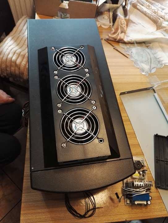

Koolance Exos AL dotarł, działa, niebawem zabiorę się do składania prototypu
Jako bazę planuję zastosować starą obudowę ATX odpowiednio uciętą, tak by rezerwuar wszedł idealnie w zatokę dysku optycznego, zastanawiam się też nad użyciem osobnego zasilacza atx do zasilania tego chłodzenia aby odciążyć trochę zasilacz komputera. Kontroler Koolenca ma możliwość podpięcia dodatkowo 4 wentylatorów oraz pompy.
A tak to wygląda:
4ty wentylator 120mm podpięty będzie pod 2gą chłodnicę wewnątrz obudowy.

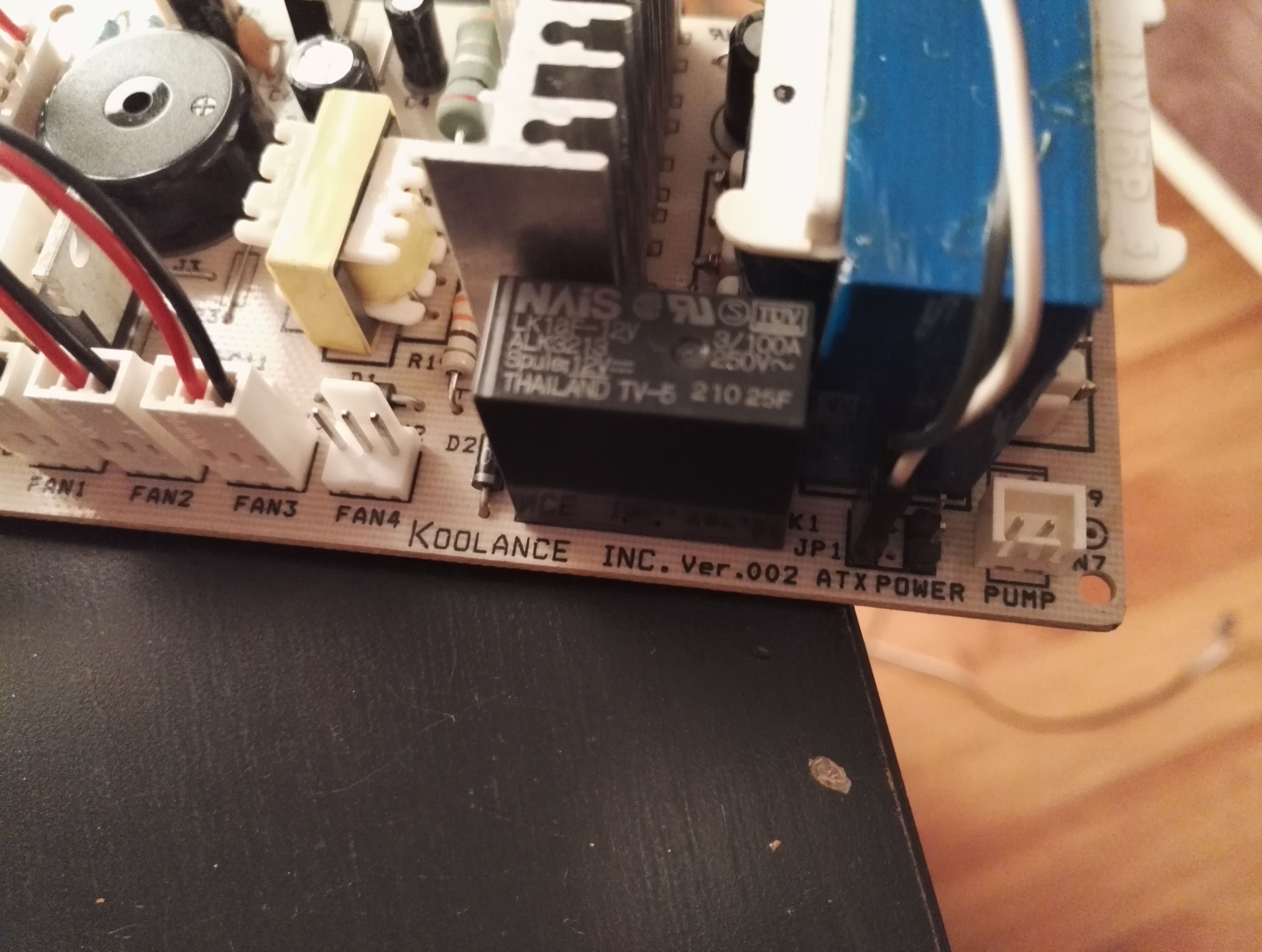

Sterownik Koolance steruje obrotami wentylatorów według kilku programów i czujnika temperatury, tu będę próbował użyć czujnika przepływowego. W którym miejscu układu go zamontować, tak aby wskazywał w miarę realne temperatury?
Tak prezentuje się prawie cały układ oczywiście jeszcze bez rezerwuaru pompy i przewodów.
W którym miejscu układu powinien znajdować się taki czujnik temperatury?
Czy takie połączenie jest dobre?

Więc zademonstruję efekt prac na obecną chwilę. Ucięta obudowa PC2-601BLW tak by pozostały 3 sloty 5.25" pierwszy od góry praktycznie nie do wykorzystania z powodu mufki chłodnicy, w środkowym zostanie zamieszczony rezerwuar, poniżej przeniesiony zostanie obecnie znajdujący się w PC-cie kontroler obrotów wentylatorów. Pompa Eheim 12V, oraz sterownik Koolence. Całość zostanie podpięta pod 2gi zasilacz ATX, który zasili wentylatory oraz chłodzenie wodne. Teraz czas na przygotowanie otworów pod przewody, gniazda na połączenie całości elektryki z PC-tem.
Z tematu z zapytaniem o chłodzenie Koolance Exos przerodził się on w temat o moim projekcie chłodzenia wodnego opartym na chłodzeniu zewnętrznym Koolence.
Więc idąc dalej projekt na dzień dzisiejszy został zakończony i przedstawię tu jego wyniki. Myślę, że w miarę upływu czasu zostanie on jeszcze nieznacznie przebudowany, myślę o trochę innej chłodnicy 2x120mm niż oryginalna z Koolance, oraz o wycięciu w bocznych drzwiczkach otworu na szubę z plexi na której jest logo Koolance
, ale zobaczymy. A więc do sedna.
Projekt zakładał zastosowanie możliwe najtaniej zdobytych podzespołów, całkiem przez przypadek znalazłem wspominany tu zestaw Koolance, po za nim znajduje się tu też spora część układu Innovatek czyli chłodnica 120, pompa Eheim 12V, blok założony na chipset, złączki oraz przewody 8mm.
