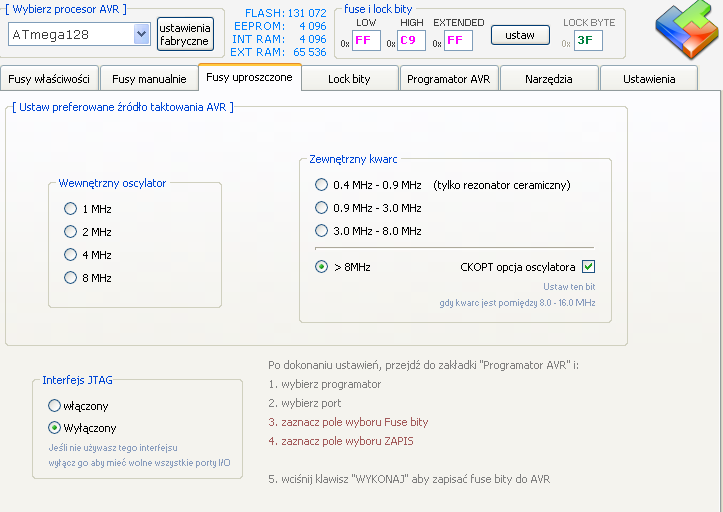

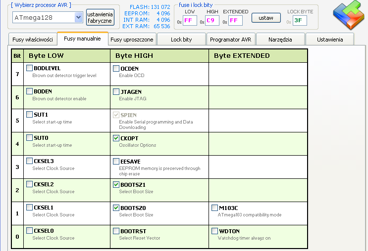

    Na tym przykładzie też nic , jakie masz fuse ? ...
    ja używam do programowania mkavrcalculator i mam takie
    [Bascom ] Jak uruchomić dwa UARTy na Atmega 128 w Bascom? [Bascom ] Jak uruchomić dwa UARTy na Atmega 128 w Bascom? [Bascom ] Jak uruchomić dwa UARTy na Atmega 128 w Bascom?
    terminala używam z Bascomu i z windowsa , po wgraniu nic się nie dzieje.
    Poniższy kod działa prawidłowo na symulatorze , ale jak jak wgram na procka terminal nic nie pokazuje , RS mam na FT232 i windows prawidłowo wykrywa ten port :-)

    Mam tak samo fusy ustawione jak Ty masz i program chodzi .

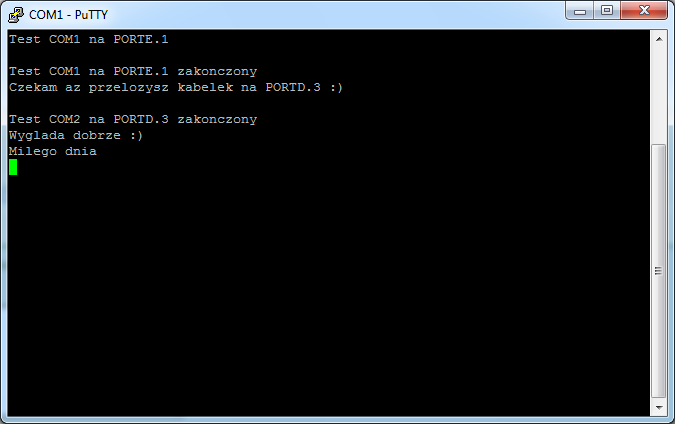

    Ograniczylem programik -
    Kod: VB.net
    Zaloguj się, aby zobaczyć kod
    tez mam przelotkę usb "PL2303" , może faktycznie złe porty na pinach masz .
    Dla atmega128 to PE1 i PD3 i sprawdź też terminal czy dobrego COM-a ustawiles i szybkość , czasem banał wystarczy i mamy lipe.
  • #6 16340570
    slavcio2012
    Ok działa, piny na FT232 zmieniłem
