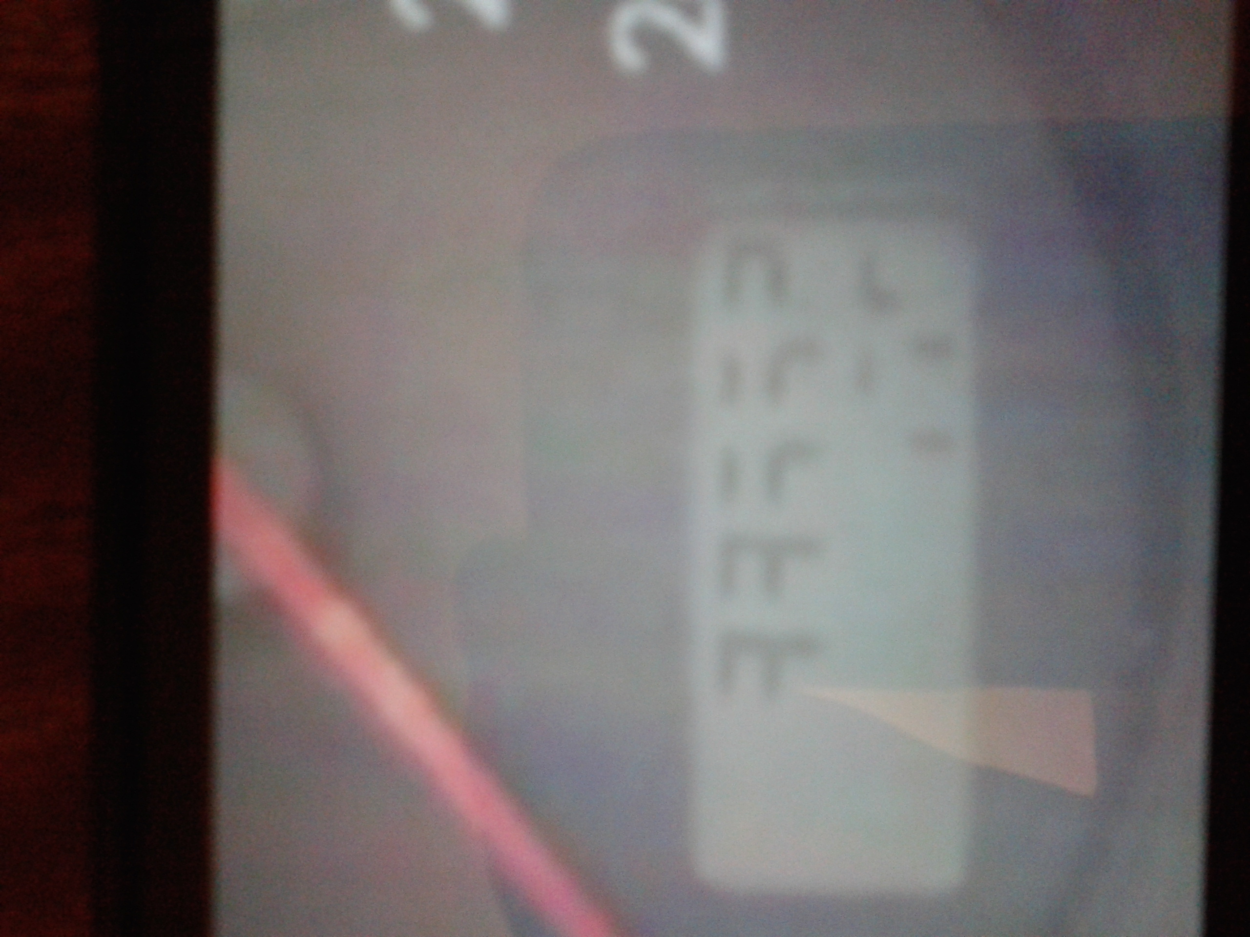

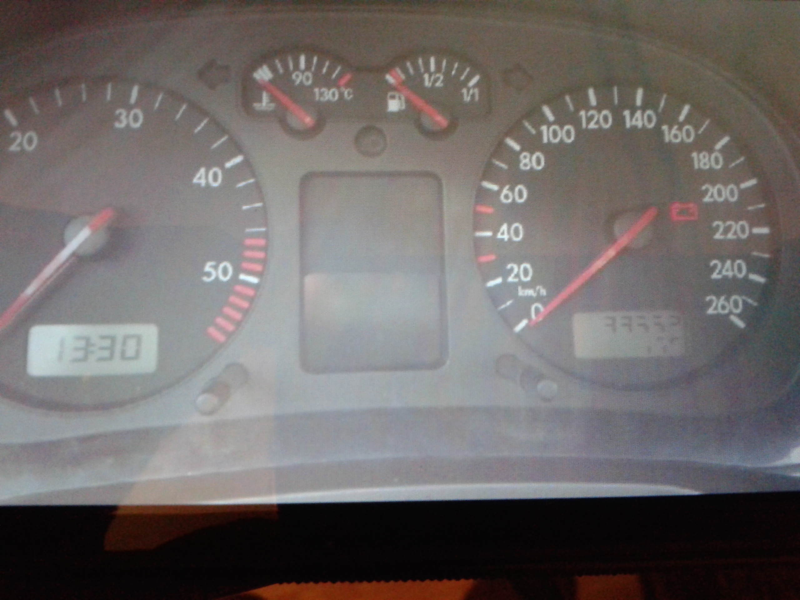

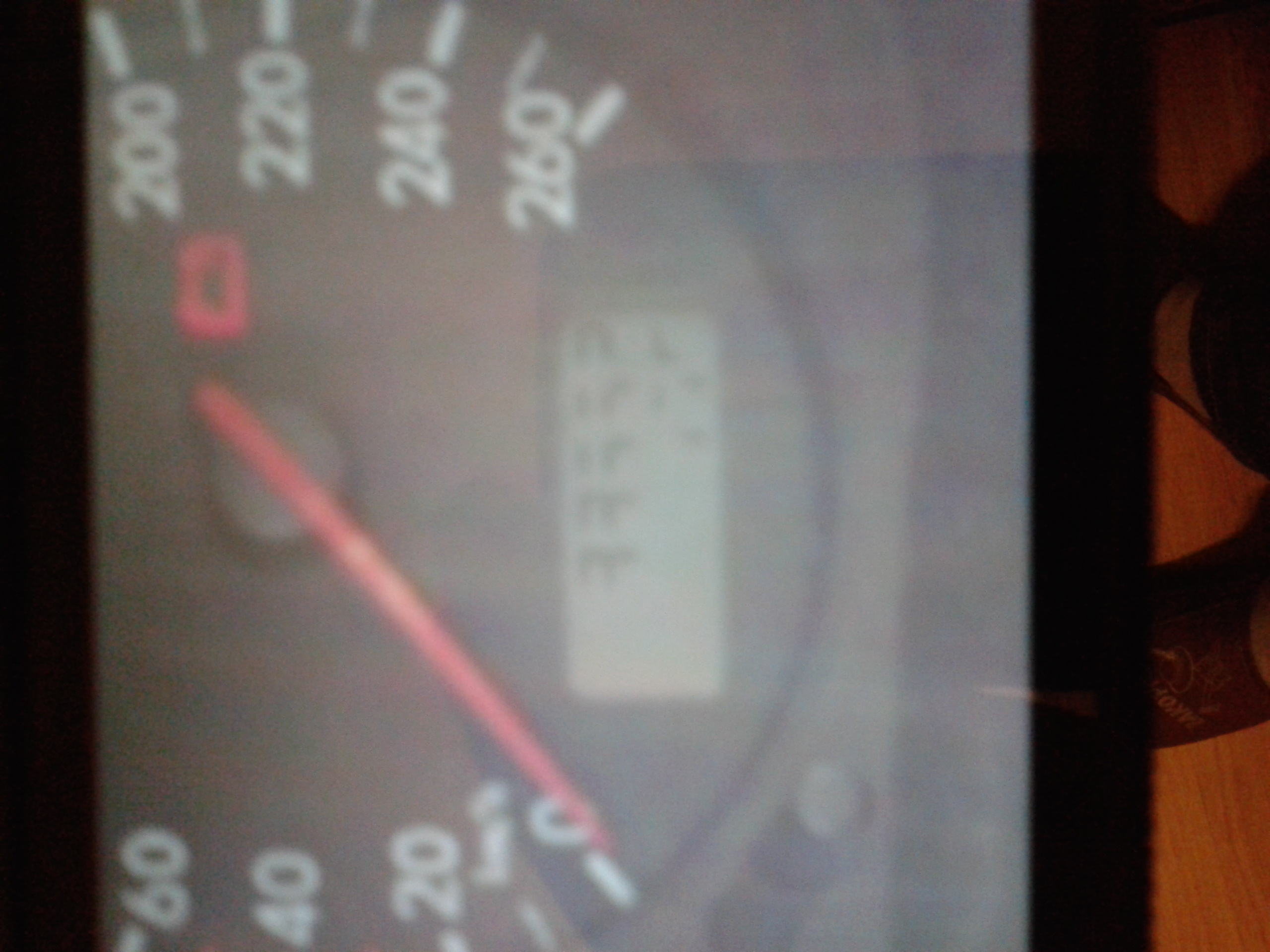

    Miałem problem z kasowaniem licznika dziennego zdemontowałem zegary i po ponownym założeniu , na liczniku głównym pojawiły się jakieś znaczki a licznik dzienny całkiem znikł . Może ktoś pomóc co sie mogło stać?

    Zakładałem kilka razy cały czas sa dziwne znaczki, Jak wkładam kostke to słychac tak jakby licznik przeliczał cos. Zdejmowałem zegary ponieważ nie działalo kasowanie licznika dziennego, był urwany kawałek plastiku który dociska punkt na płytce.

    wstawiam zdjęcia problemu a jutro jeszcze raz rozbiorę i sprawdze gumki

    Zły kontakt między wyświetlaczem a płytą główną.
    Miedzy wyświetlaczem a płytą powinny być gumki.
    Źle dociśnięte lub zabrudzona powierzchnia lub krzywo ułożone.

    witam dziś dopiero rozebrałem jeszcze raz. Nie było faktycznie styku z gumkami poprawiłem zaciski i jest wszystko ok.
    Wielkie dzięki za pomoc.
