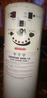

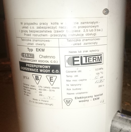

Szukam instrukcji do Elterm EKW Electronic Classic II z 2002 o mocy 9/15kW
veracious 12 Mar 2017 18:00 3393 2
  • #1 16340831
    veracious
    Szukam instrukcji do Elterm EKW Electronic Classic II z 2002 o mocy 9/15kW Szukam instrukcji do Elterm EKW Electronic Classic II z 2002 o mocy 9/15kW
    Najbardziej interesuje mnie rozpiska gniazda "Termoregulator" oraz schemat elektryczny całości. Pisałem w tej sprawie do serwisu firmy Elterm ale nie uzyskałem żadnej odpowiedzi.

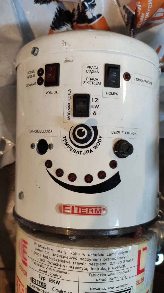

    Czy znalazł Pan instrukcję?
    Ja mam podobny problem
    leszek.czarzasty(_at_)wp.pl

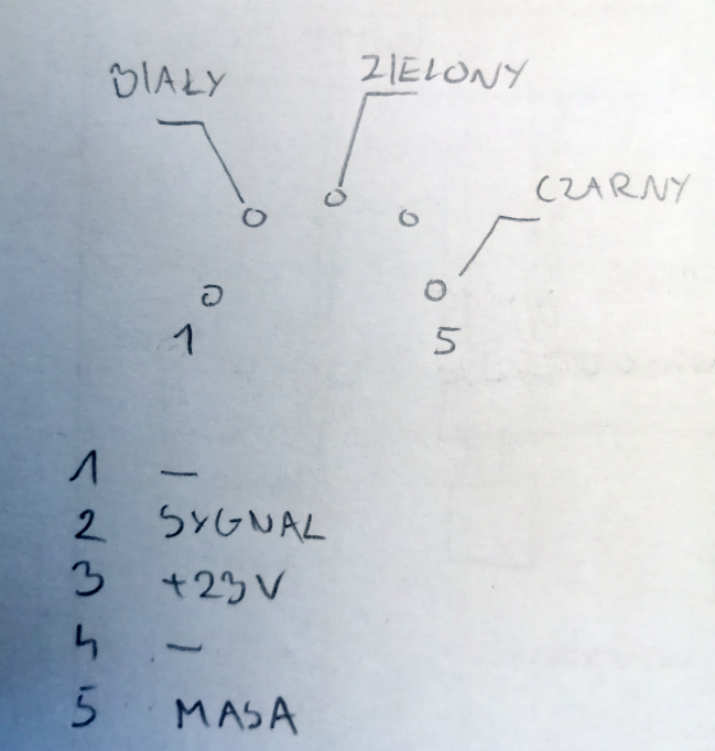

    Niestety nie znalazłem instrukcji. Zrobiłem jedynie rozpiskę gniazda (patrząc od frontu):
    Pod sygnał podpiąłem rezystor regulowany (musiałbym sprawdzić jaki) i zadziałało. Do prób można odpiąć zasilanie na dużym styczniku aby nie poszło na grzałki.
