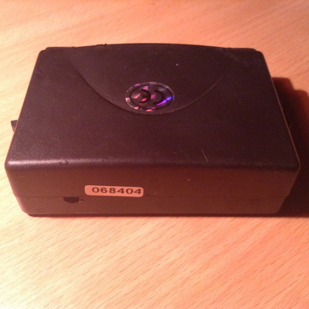

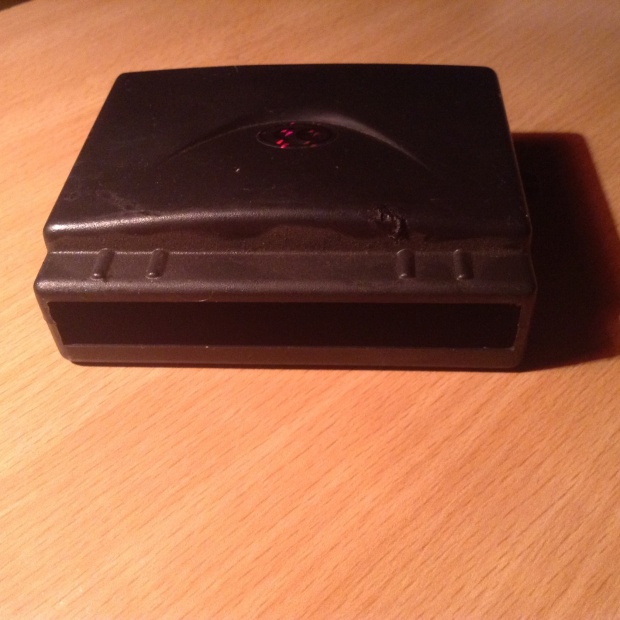

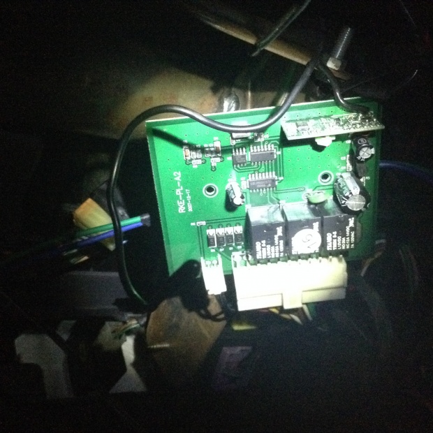

    Niefabryczna centralka zamontowana w Lanosie.

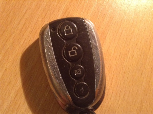

    Problem jest taki,że jakiś czas była odpięta od zasilania,co zobaczyłem dopiero po wymianie bateryjki w pilocie bo myślałem,że to jest powodem nie działania centralki z pilota.Kluczyk zamyka wszystkie drzwi z pozycji kierowcy.
    Podejrzewam,że się rozkodowała.Pytanie co to za centralka i jak ją zakodować ?

  • #2 16344136
    guciq
    Na płytce znajdź przycisk bądź zworkę.Wciśnij przycisk(bądź załóż zworkę)na płytce i w ciągu 5sec. wciśnij przycisk zamykania na pilocie.Ewentualnie jeśli brak przycisku czy zworki, to inicjację robisz zdejmując i podnosząc ponownie zasilanie.
  • #3 16344153
    Tomasz948
    jest tam microswitch.Więc wciskam ten przycisk i w ciagu 5s na pilocie zamykanie? Nie musi byc jednoczesnie ?
  • #4 16345510
    guciq
    nie nie musi
  • #5 16345826
    Tomasz948
    Spróbowałem ale nadal nic.
    Przycisk na centralce i wciśnięcie zamykania na pilocie,zero reakcji.
    Także odpięcie i włączenia plusa w skrzynce bezpieczników,zero reakcji.
    Jak przyciskam zamykanie na pilocie to dioda chwilę świeci,gaśnie,chwilę świeci.Otwierania cały czas świeci przy wciśnięciu.
    Jakieś pomysły ?
  • #6 16346161
    guciq
    Znalazłem instrukcję od swojego chińczyka i ona mówi że przycisk trzymać 10sek(ten na centralce) i w ciągu 3 sek wcisnąć przycisk zamknięcia(werA)bądź otwarcia(werB)
  • #7 16346291
    Tomasz948
    no niestety nadal nic :(
    Trzymałem przez 10s no i przycisk.Zrobiłem tak z każdym przyciskiem.Ponownie odpiąłem i podłączyłem plusa no i zero reakcji z pilota.
    Zmieniło się tyle,że teraz dioda nie gaśnie jak naciskam zamykanie tylko stale świeci.
