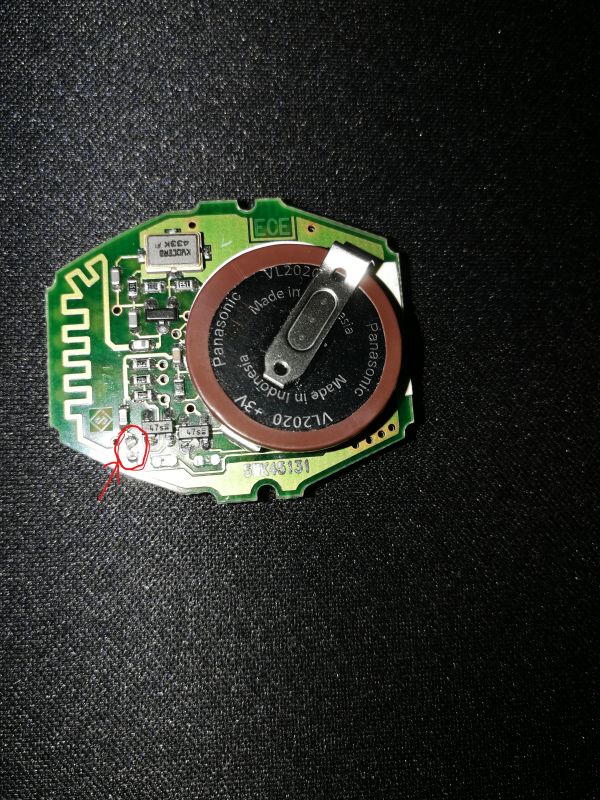

    Witam serdecznie forumowiczów i speców od elektryki jestem zielony w tym temacie i może tutaj znajde odpowiedz na moje pytanie bo szukam informacji od 2 tygodni i nic nie znalazłem natomiast w ciągu miesiąca wymieniłem przekaźnik modułu komfort oraz zamek centralny od strony kierowcy a teraz znajomy mówi że ktoś wylamal części dla tego bardzo proszę o pomoc iz moja dziewczyna jeździ całą zimę z otwartym autem.
    Mianowicie chodzi o to, że podczas rozbierania kluczyka zagubiły sie dwie części.
    BMW e46 - Brak części z układu scalonego od pilota
    Brakujące elementy oznaczam na czerwono.
    Znajomy elektoromonter jest w stanie to zlutować z tym że nie wie jakie są wartości kondensatorków lub rezystorków a bez tego z pilota nie chce otworzyć samochodu ani zamknąć prose o pomoc jeżeli ktoś sie na tym zna dziękuje

    Między dławikiem a kondensatorem jest duża różnica, więc nie może być
    "albo". Drugi to kondensator, wartości są OK, miejmy nadzieję, że ci zadziała :-)

    polutowane i zero reakcji

    mam ten sam problem dokładnie chodzi o ten element
