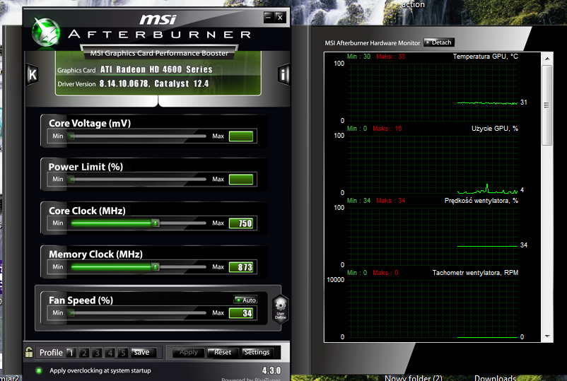

    Dać się zawsze da ale czy warto? Na początek to może chociaż podaj model karty dokładny razem z producentem bo to jakie karta ma chłodzenie też jest istotne.
    Jaką masz resztę PC wliczając zasilacz (marka model) to też ważne żeby sens sprawdzić.
    No a tak poza tym to w panelu AMD nie ma już ATI overdrive? To służy do OC.

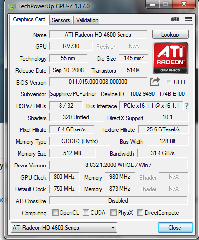

    Czy można podkręcić kartę ATI Radeon HD 4600 Series? Czy można podkręcić kartę ATI Radeon HD 4600 Series?
    A dokładnie jest to karta HD4670 Ultimate:
    Czy wie ktoś jak ją podkręcić ?

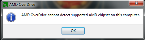

    Wyskakuje jakiś błąd.

    Z komunikatu wynika że program nie znalazł w systemie karty AMD - ODPUŚĆ sobie kręcenie tej karty, wydajnościowo praktycznie nic nie zyskasz a przegrzejesz ją tylko i uszkodzisz.

    Toż to amd overdrive. On służy do podkręcania procesorów. A komunikat mówi jasno że nie wykryto chipsetu amd.
    Jak kolega chce kręcić to niech kręci ale na własną odpowiedzialność. Te układy są stare i OC może choć nie musi je dobić.
    Podstawa to temperatury oraz zasilanie. Model + marka zasilacza jak i temperatury podczas obciążenia(furmark może być ale tylko na bardzo krótko ze względu na możliwość przeciążenia sekcji zasilania).
    Bezpieczniejsza alternatywa to 3dmark vantage + gpu-z w tle w celu monitorowania temperatury.
    Do OC można stosować msi afterburner i podobne.

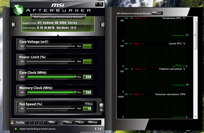

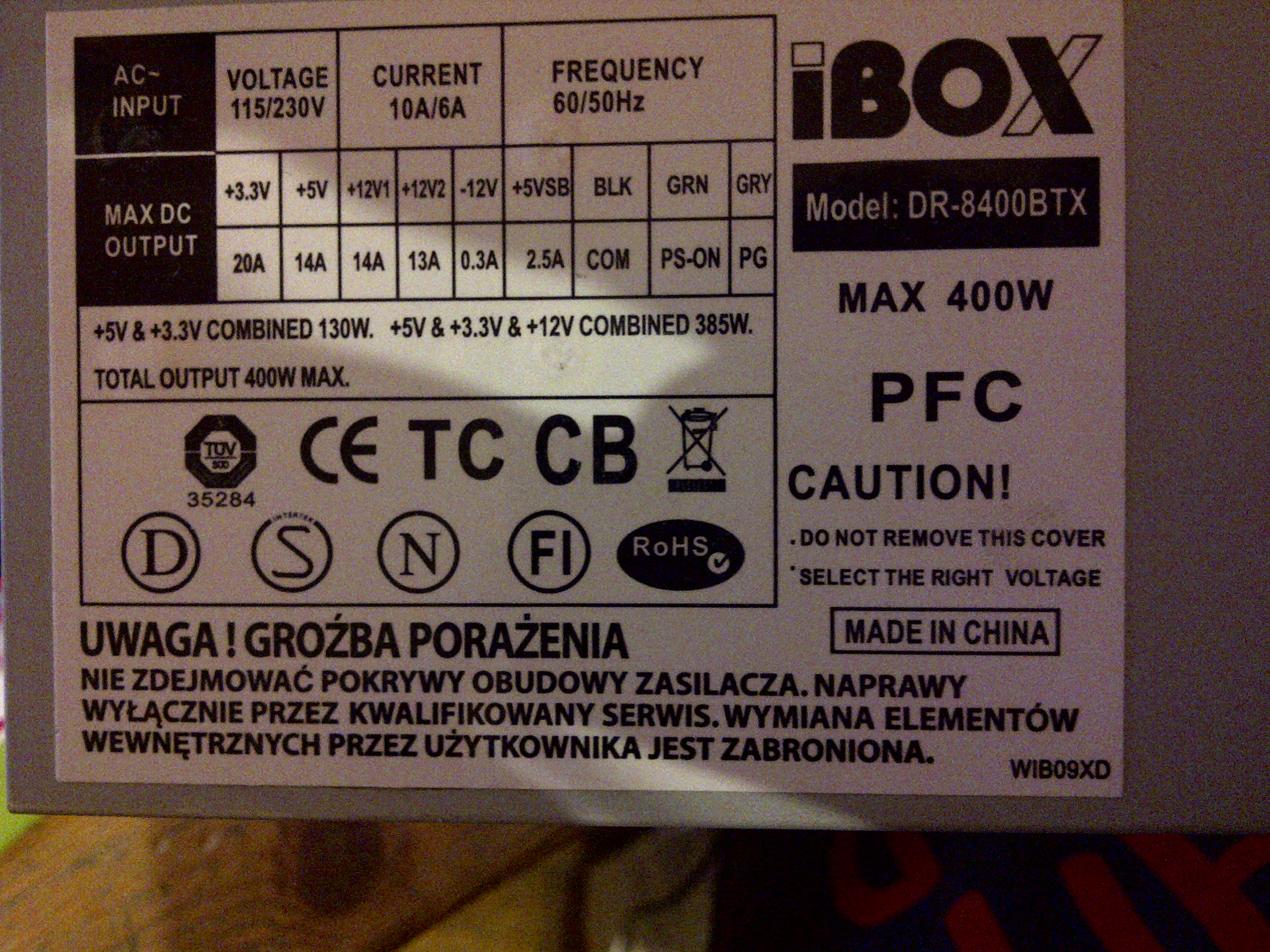

    Próbowałem przez MSI Afterburn ale suwaki są już na max
  • #13 16346414
    310artur
    iBomba i daruj sobie dalsze próby. Widać podkręciłeś już ile się dało. Dalsze próby to modyfikacja BIOS karty ale to już wyższa szkoła jazdy i szkoda czasu. Zaraz ci ta karta padnie iBox wybuchnie i tyle z tego będzie...
    Odpuść sobie OC skoro od razu wywaliłeś suwaki na max. To się podkręca tylko troszeczkę, i do tego monitoruje temperatury. Nie spaliła Ci się jeszcze ta karta?
    Widzę że użytkownik nie czyta naszych porad, i pyta tylko o konkrety. Okej! Tylko żeby potem nie było tematu "spalona karta graficzna, łącznie z zasilaczem".
    Podsumowując nie ma najmniejszego sensu kręcenia tej karty, bo albo się nie da, a jak się da to i tak nic Ci to nie da :P oprócz efektów wizualnych w postaci dymku.

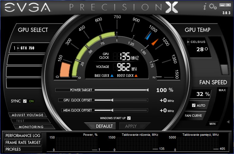

    OC takiej karty nic nie da.
    Ponadto patrząc na screen z gpu-z taktowanie GPU - 800 MHz a Default Clock - pokazuje domyślną częstotliwość rdzenia graficznego karty (nie uwzględnia podkręcania) - wskazuje 750 MHz. To już świadczy o OC na obecnym etapie.
    Do OC GPU niezły jest program EVGA Precision X.
    Jednak jak pisaliśmy OC takiej karty nic nie da [co najwyżej kilkuprocentowy wzrost wydajności, czyli zamiast 14-18 FPS będzie 15-19]. Jeśli to cel dydaktyczny można nawet edytować BIOS i zmienić ustawienia, jednak jest to związane z ryzykiem zwłaszcza przy braku doświadczenia i umiejętności [np wgranie BIOSu do niedziałającej karty, gdyby coś poszło nie tak.]

    Nie mogę nawet włączyć programu EVGA Precision X.
  • #18 16347287
    pawelr98
    Evga zdaje się współpracuje tylko z kartami nvidii.Albo po prostu nie działa z kartami z serii HD4000.
    Ale biorąc pod uwagę że masz bombę a nie zasilacz to zdecydowanie odradzam OC.
    Jakiś niedrogi(za niecałe 40zł kupisz nowy wraz z wysyłką, używane to 20-30zł z wysyłką) zasilacz fortona 250/300W dałby tu radę.
