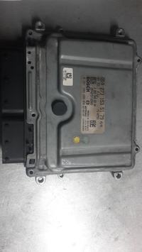

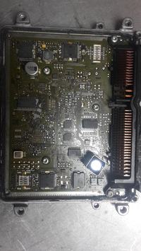

    Problem dotyczy Mercedesa w211 2007r 500 silnik oznaczenie 273.
    Samochód nie wysterowuje cewek nr 1 z prawej głowicy i 5,7,8 z lewej głowicy.
    Problem powstał prawdopodobnie poprzez braku przykręcenia masy na prawejgłowicy idący do wiązki cewek. Jedną cewkę puścił z dymem(dosłownie) co ciekawe po włożeniu sprawnej cewki w to miejsce sterowanie(iskra) jest.
    Poszukuję fachowca który podejmie się naprawy tego sterownika.
