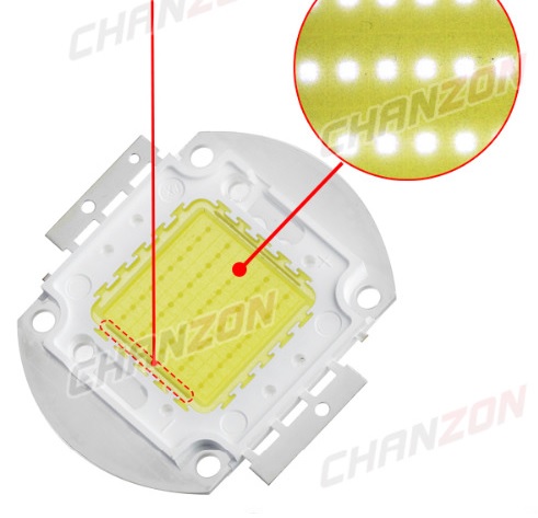

    Poszukuję zasilacza impulsowego do diody LED jak na poniższym zdjęciu:
    Gdzie kupić zasilacz impulsowy 22-34V, 1400-1500mA, 50W do diody LED?
    Parametry diody to:
    Napięcie: 22-34v
    Prąd: 1400-1500mA
    Moc: 50W
    W internecie natknąłem się jedynie na zasilacze impulsowe na 12V do taśm LED oraz na zasilacze stałoprądowe o parametrach odpowiadających mojej diodzie. Jednak na potrzeby pracy dyplomowej niezbędny jest zasilacz impulsowy. Czy ktoś wie gdzie mogę taki dostać?

    A ja to myślę, że kolega gdzieś wyczytał stare porady, że doda led ma większą wydajność światła, jeśli zamiast zasilać ją prądem stałym o wartości znamionowej, jest zasilana prądem o wartości wyższej i takim wypełnieniu pwm, żeby średni prąd nie przekraczał znamionowego. I pewnie dlatego upiera się przy zasilaczu impulsowym.

    Przepraszam, źle się wyraziłem. Chodziło mi o zasilacz stałoprądowy.
    A z promotorem rozmawiałem i potrzebny jest stałoprądowy zasilacz impulsowy o parametrach odpowiadających wymaganiom diodzie LED.

    Zatem ten z linku który podałem jest taki. Zapewnia stałą wartość prądu i jest zasilaczem impulsowym.
