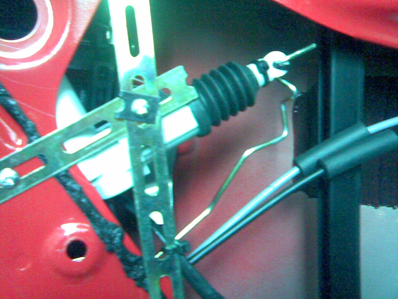

    Potrzebuję rozpiskę pod alarm pilotowy do Hundai i10 z 2013 r jak również wskazówki co do montażu centralnego zamka.

    Witam jedno zdjęcie się zachowało .
    Musisz zdemontować zamek, wiercisz w ruchomym białym elemencie otworek przez który przekładasz cięgło tym końcem z łepkiem . Wycinasz w plastikowej osłonie otwór przez który wyjdzie prosty pręt. Montujesz zamek .Pręt doginasz na końcu.
