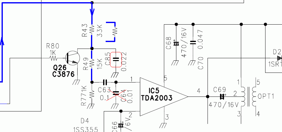

    To nie czułość, a tłumienie wysokich tonów. Do wyrwania C64 (on miesza) i położenia coś (równolegle) do R43. Ja dałem 22kΩ. Rezystor trzeba położyć na nim. Powinno być dużo wyraźniej. Dalej nie zapisałem. C85 chyba zmieniłem i powyrywałem też coś przy mikrofonie. Trzeba potem doregulować AMC. Jest dobrze.

    Jeszcze w tym radiu nie grzebałem, radyjko na gwarancji, a nie mam wielkiego doświadczenia, możesz mi powiedzieć jak ewentualnie wyregulować AMC?
    Zastanawiam czy samemu się za to zabierać, czy skierować się do kogoś kto by to potrafił zrobić. Jeśli tylko przelutować parę podzespołów to OK, lecz jeśli coś stroić, to nie dysponuję ani generatorem ani oscyloskopem.
