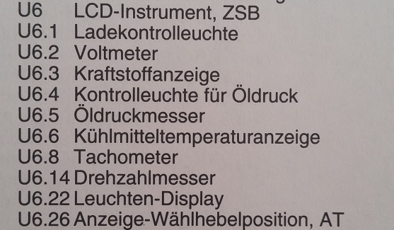

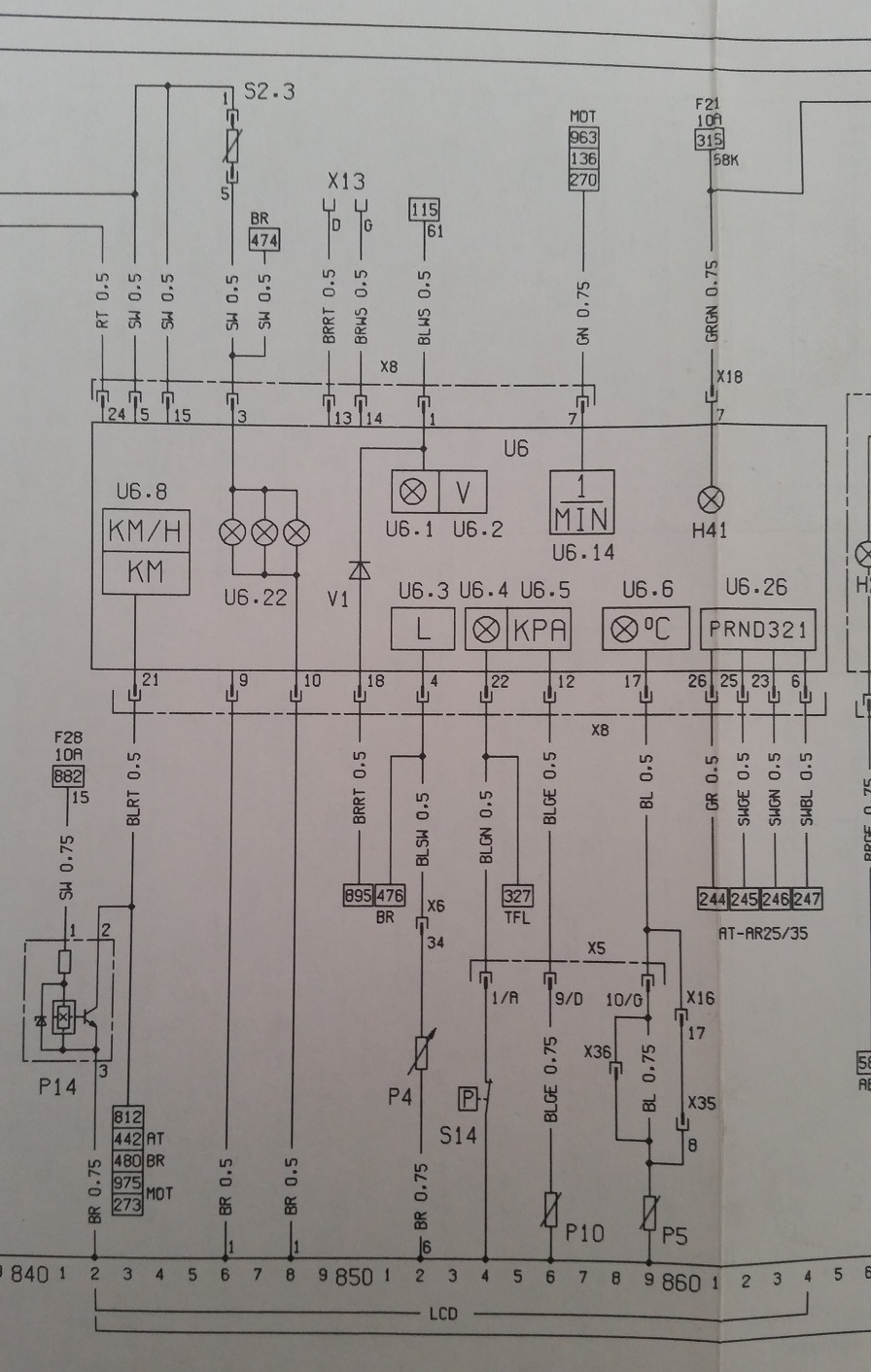

    Szukam schematów zegarów digital z Senatora B lub chociaż opisu złączy. Potrzebuję namierzyć sygnał obrotomierza, temperatury wody i prędkości.
    RPM i temperatura wyjdzie prosto z Megasquirta, więc nie powinno byc problemów. Problem z prędkościomierzem, bo skrzynia jest z BMW a dyfer został oplowski i nie ma miejsca na impulsator. Elektryk proponuje wykorzystać sygnał z czujnika ABS. Próbował ktoś kiedyś taki manewr z digitalem?

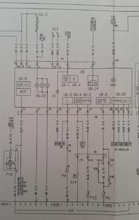

    Tutaj masz schemat z Omegi A w wersji z digitalem.Kolory kabli po niemiecku.
