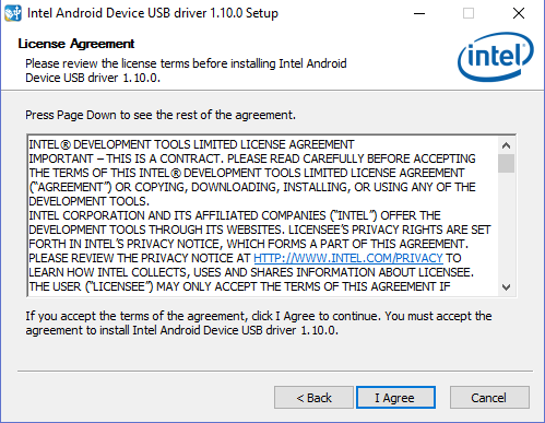

Pobieramy i uruchamiamy IntelAndroidDrvSetup1.10.0
Klikamy „NEXT >”
Akceptujemy umowę licencyjną.

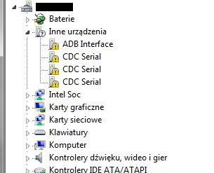

Podpinamy nasze urządzenie do komputera i odnajdujemy go w menadżerze urządzeń.
Klikamy prawym przyciskiem myszki i wybieramy "właściwości"
Przechodzimy na zakładkę szczegóły . We "właściwości" wybieramy "identyfikator sprzętu" i kopiujemy vid i pid naszego urządzenia.
Powtarzamy ta czynność przy każdym wykrzykniku. Gdy już mamy wszystko spisane przechodzimy do folderu gdzie mamy zainstalowane sterowniki i edytujemy odpowiednie pliki "intc" w tym wypadku są to pliki "intc_cdcserial" i "intc_adb"
Uwaga! Edytujemy odpowiedni plik "intc" w zależności od tego jaki mamy opis w menadżerze urządzeń.

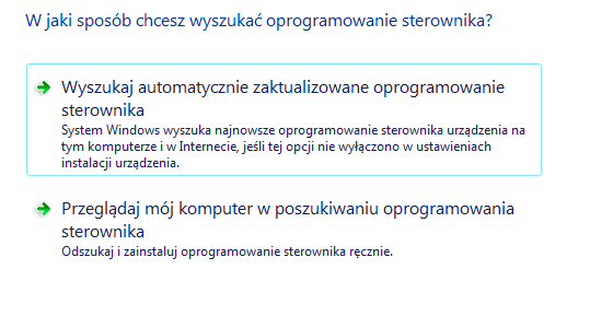

Klikamy prawym przyciskiem myszki i wybieramy "aktualizuj oprogramowanie sterownika..."
Klikamy na "przeglądaj mój komputer..."
Wskazujemy folder z naszymi sterownikami i klikamy dalej.

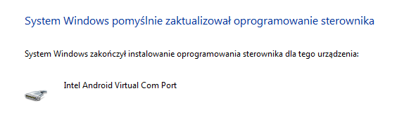

Po poprawnej instalacji ujrzymy komunikat:
