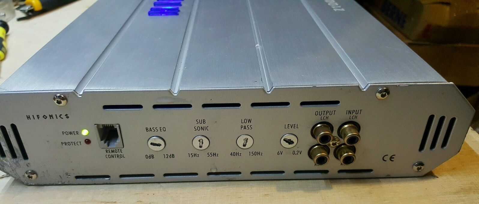

    Dzisiaj podlaczylem konwerter rca pod tylne glosniki na fabryczne radio mazdy 3 bk 2005
    Na konwerterze sa dwa potencjometry lewa prawa strona plus minus mocy , krecilem tym ale efektu zadnego nie bylo.
    wzmacniacz ma pare pokretel odnosnie decybeli i voltow od 2 do 9 , tego ine rozumie nie wiem po co to jest.
    Ogolnie glosnik chodzil cicho. nie bylo tego efektu ktory chcialem osiagnac .
    Podlaczylem prosto z kosci pod chincze wejscie sygnalu do wzmacniacza omijajac konwerter i spalilo mi radio . (radio mam juz 2 kupione) chce dalej to podlaczac , ale mam pewne obawy nie wiem do konca co zrobic zeby znowu kolejne granie sie nie spalilo. Moze ktos cos doradzi .Dzieki i pozdrawiam!

    Podjedź do kogoś co się na tym zna bo znowu coś spalisz. Jak niby podłączyłeś prosto z kości pod chinch? Jeżeli to oryginalne radio to musi być konwerter. Chyba że radio ma wejście hi Input to wtedy nie musisz. Napisz jaki to dokładnie wzmacniacz.

    wyciagnolem kabel z glosnika , zrobilem prowizorke wejscia na chincze i w ten sposob rado dzialalo zaledwie 2 minuty i spalilo sie . Jutro zdjecie podesle mojego wzmacniacza .

    Hifonic Zeus 1100W - niska moc subwoofera po podłączeniu do fabrycznego radia Mazda 3 BK 2005
    tu jest prwie identyczny wersji 1000il a ja posiadam 1100il

    No to niestety w grę wchodzi tylko konwerter. Eq dajesz na minimum, tak jak subsonic. Low pass na około 60hz. No i bawisz się levelem. Zacznij nie od 6v tylko mniej więcej od 2 i kręć w prawo aż usłyszysz zniekształcenia lub gdy basu będzie już odpowiednio dużo względem przodu (radio ustaw na taką głośność jak słuchasz codziennie - maks)

    Okazalo sie ze glosnik byl nie sprawny .
    teraz juz wszystko smiga.
