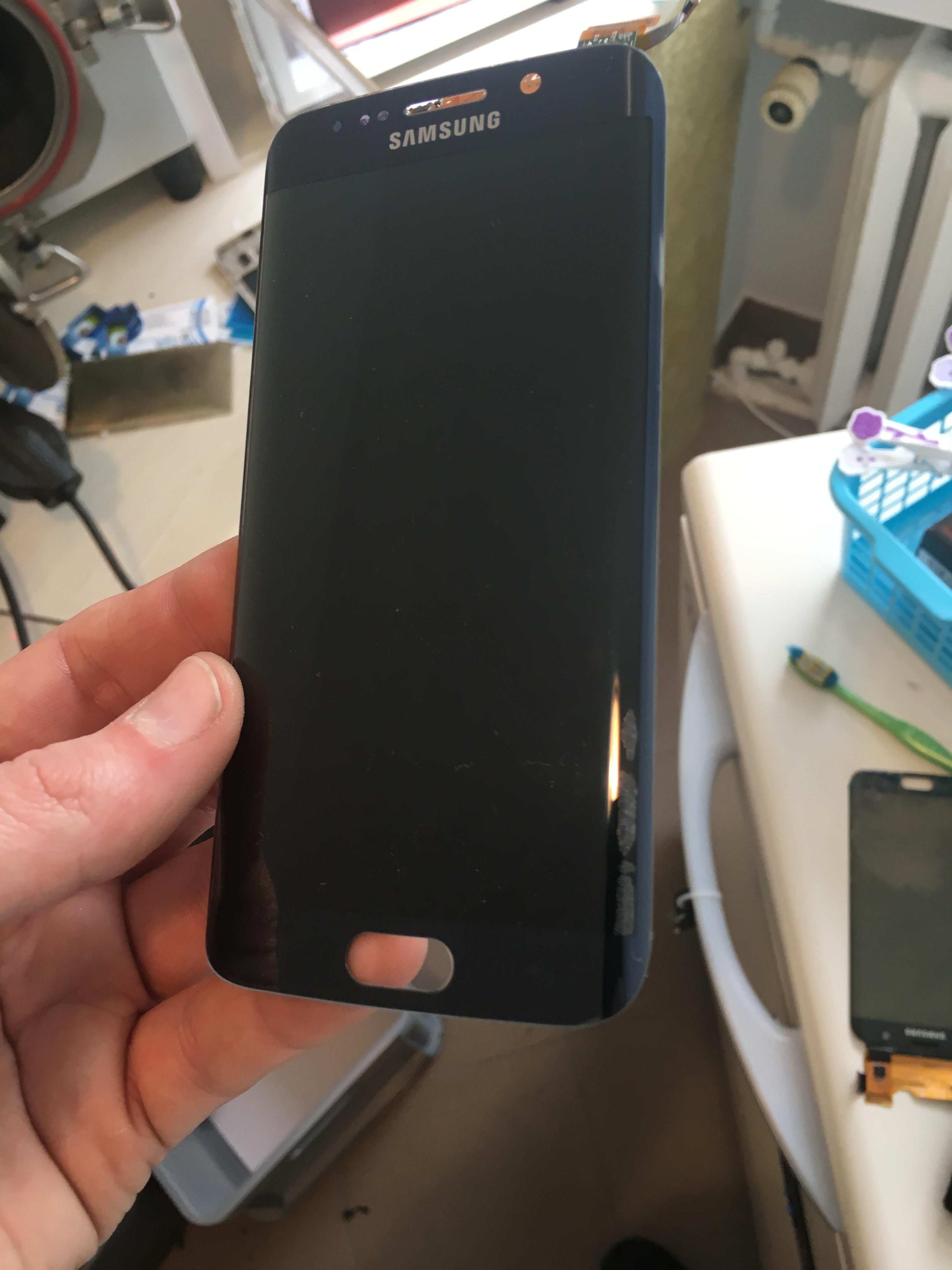

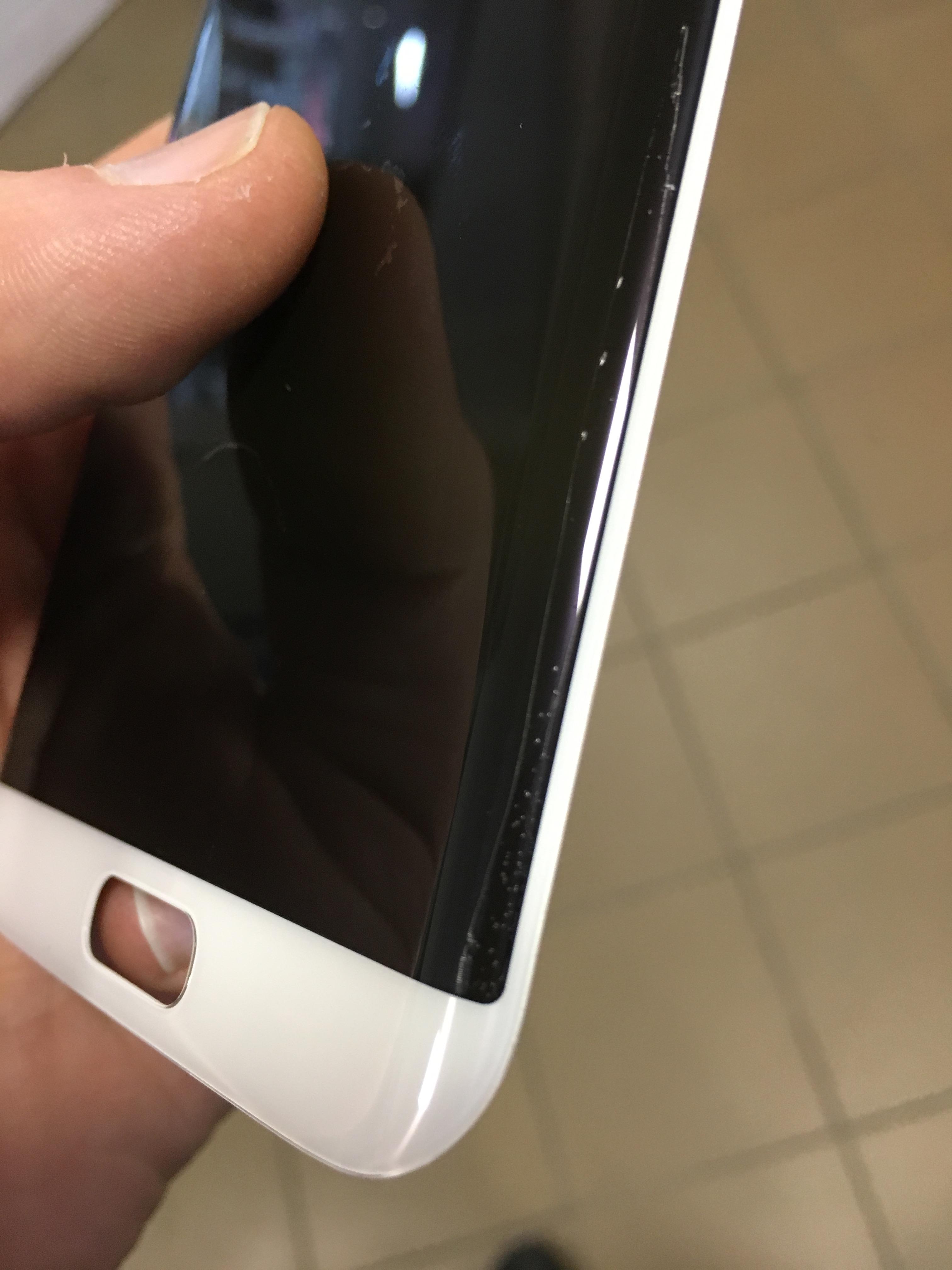

    Witajcie,
    Mój poprzedni temat o laminowaniu na plastry cieszył się dużym powodzeniem, wielu użytkowników uzyskało tam pomoc, namiary na sprawdzone plastry (przynajmniej ja sam otrzymałem kilkanaście wiadomości).
    Mam problem z laminowaniem s6 edge s7 edge, szyby demontuje na zimno, plastry mitsubishi nakładane maszynowo na szybkę, jak również bezpośrednio na lcd i zawsze klops.
    Laminowanie zakrzywionych LCD w Samsung S6 Edge i S7 Edge - klej puszcza na zakrzywieniach
    Na zakrzywieniach puszcza klej.
    Matryce laminowane w formach, ściągałem tylną taśmę miedzianą i nic.
    Jakieś wskazówki?

    Może sama forma nie jest odpowiednia ? i nie dociska rantów. Może spróbuj po bokach formy wstawić jakieś cienkie termopady? to tylko moja głupia sugestia.

    Sam borykam się z tym samym problemem. Tymczasowo wszystkie edge robię starym sposobem czyli na LOCA. Na szczęście nie ma jeszcze na rynku (i nie wiem czy jest techniczna możliwość powstania) zagiętych ekranów w technologii LCD do których LOCA się słabo nadaje.

    Same nakładanie plastrów nie wystarczy spróbuj najpierw za laminować oca do szybki a później szybkę z oca do wyświetlacz a na koniec autoclaw

    Na początku miałem trochę problemów zanim opanowałem ten proces, bardzo pomocne w użyciu loca z zakrzywionymi ekranami są zakrzywione formy do prasy oca. Można równo i mocno docisnąć szybkę. Fale pojawiają się czasem od niskiej jakości loca. Teraz kupuję loca z diolut ten o większej lepkości (2500) i nie ma problemu. Dodatkowo przepłukuje w acetonie całość po sklejeniu aby niezastygnięty loca został wypłukany ponieważ to on powoduje rozpuszczanie innych klejów np. taśmy wyświetlacza.

    Co do samego klejenia moge powiedzieć już nieco więcej. W kwestji oca problem jest w tym, że nakładasz szybę na rozprostowany Wyświetlacz przeciągając krawędzią szyby po plastrze. W tych miesiącach sie nie skleja. Trzeba by mniej więcej nagiąć boki wyświetlacza przed nakładaniem szyby. U mnie pomogło.
    Loca jest raczej dobrym rozwiązaniem, fale da sie zminimalizować dobrym dociskiem i formą do laminacji.
