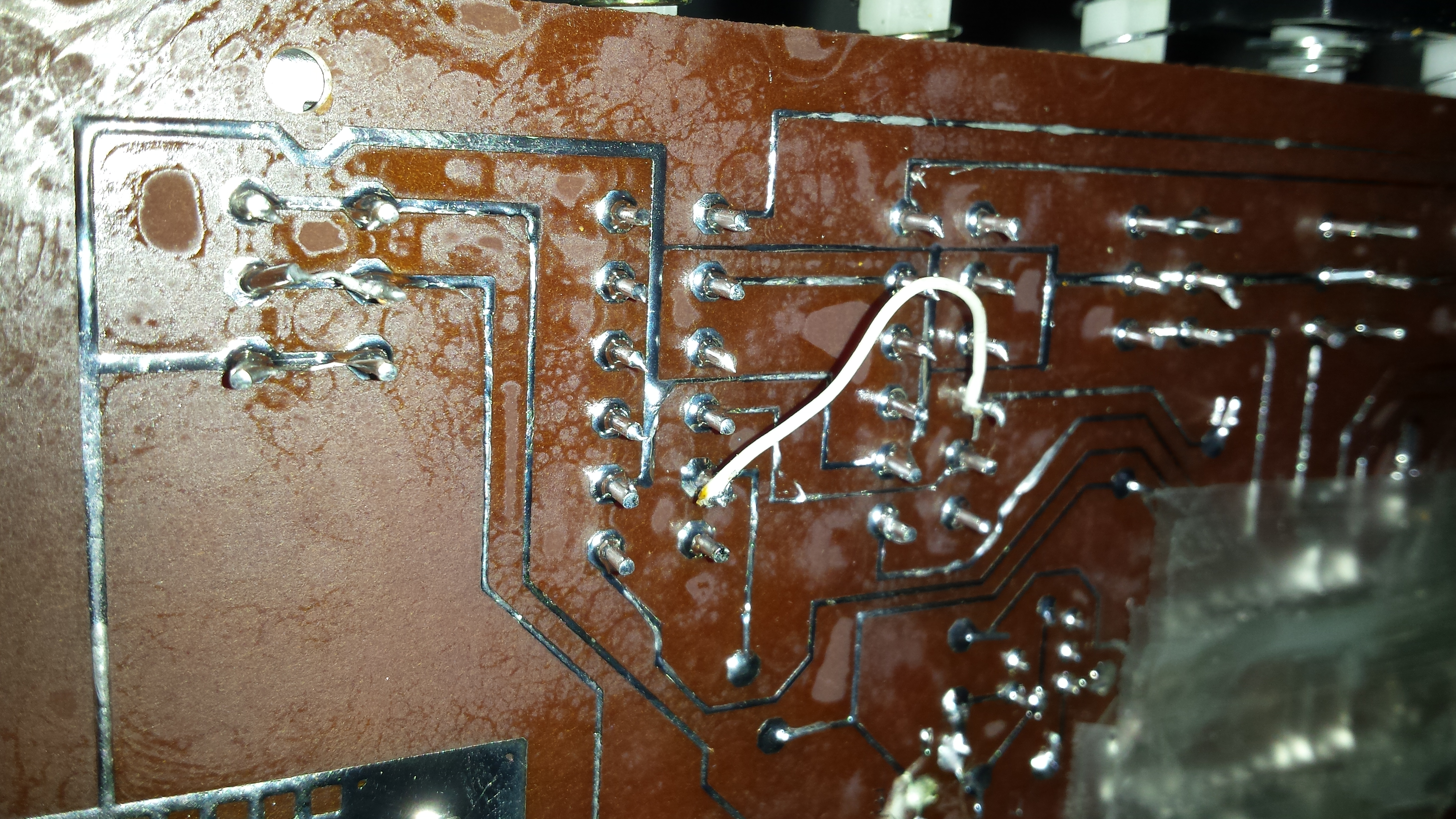

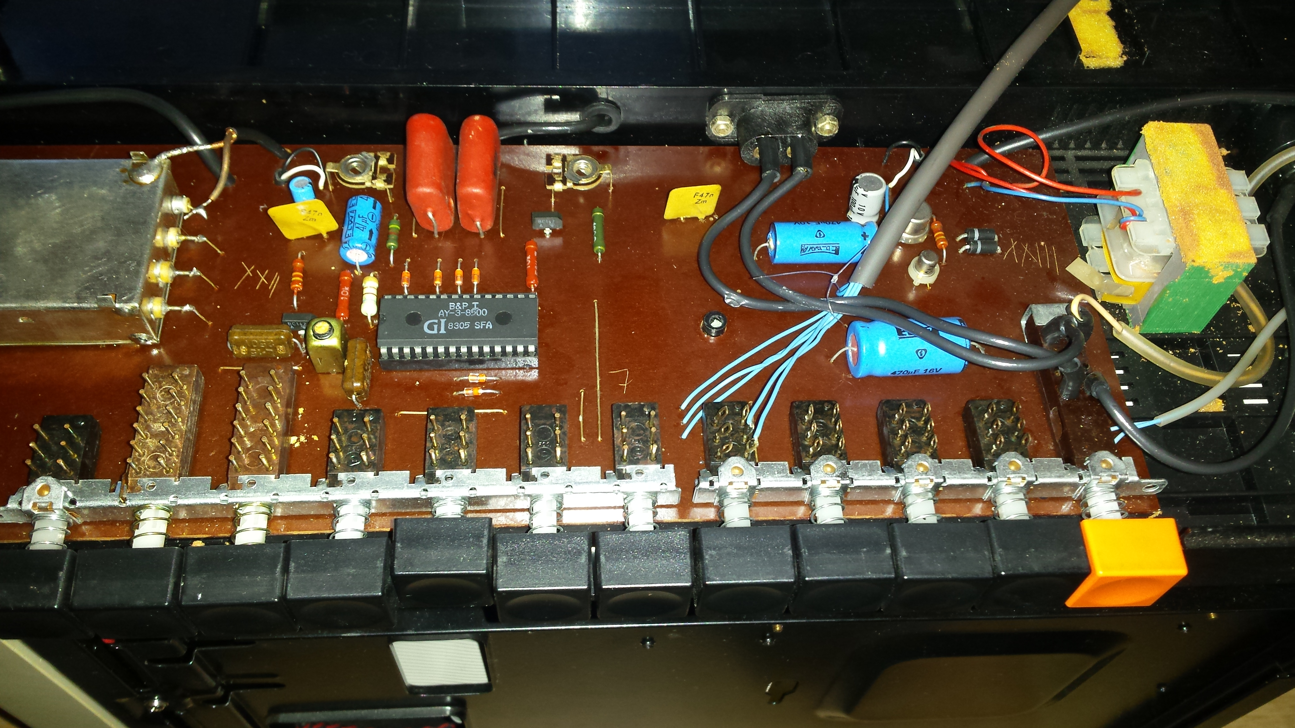

    Mam taki problem z Ameprod. Po podłączeniu do sieci i telewizora (sprawdzane na tv samsung CRT i stary neptun) pong daje sygnał w postaci czarnego ekranu. Gry nie chcą się uruchomić. Jest reakcja na reset i wyłączanie (po wciśnięciu pojawia się śnieżenie czyli coś łapie). Brak dzwięku z ameproda. Zasilanie podpięte poprzez tzw. ósemkę nie mam oryginalnego kabla.
    Ktoś miał podobny problem, jakieś sugestie
  • #3 16447140
    HD-VIDEO

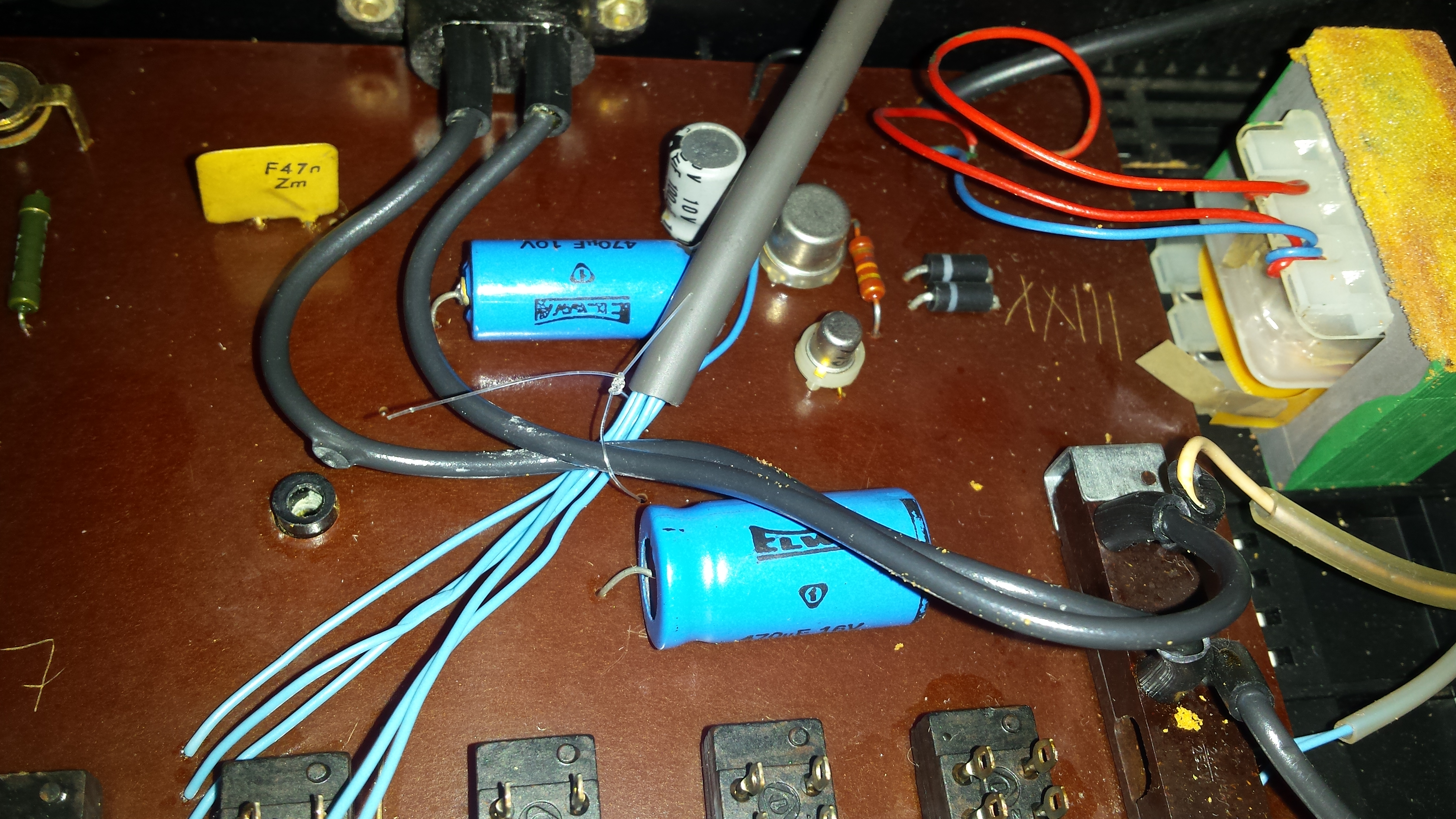

    Po włączeniu gra wydaje dźwięki; RESET też ma trochę inny dźwięk niż dźwięki, odbicia piłki od gracza, zmiana punktów, itd.
    Zmierz napięcie na tranzystorze BC211, emiter ok. 6,8V lub na leżącym kondensatorze obok niego 470u/10V.
    Jeżeli napięcie poprawne, sprawdzić trzeba generator - przydał by się oscyloskop, czy pracuje; Emiter tranzystora BC147A przy filtrze 7x7 - napięcie 5V.
    Sprawdzić czy nie jest zawieszony przycisk RESET, przyciski reset/serwis leżą na gąbce a ta będzie już skruszała.
    Obraz łapać na TV CRT
    DODANO:
    Teraz to zobaczyłem, układ jest odwrotnie wsadzony w podstawkę
