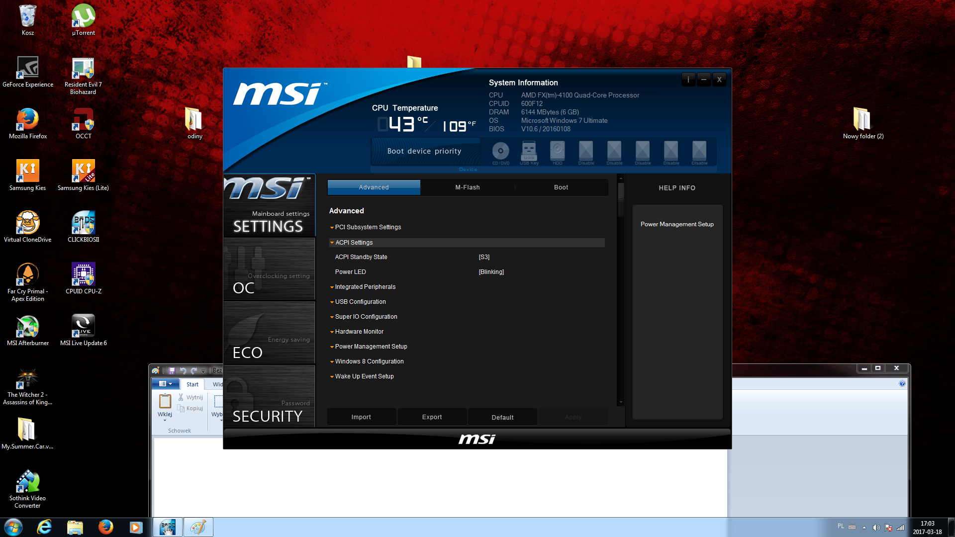

    Witam . Nie wiem jak wyłączyć funkcję ACPI w płycie głównej MSI 97A-G43 . W ACPI standby state mam do wyboru s3 i s1 a w Power LED blinking i dual color . Wiem że ta funkcja odpowiada za oszczędność energii . Czy chodzi tylko o lampki LED ? Czy ma to wpływ na OC ? Czytałem , że przy dużych taktowaniach może mieć .

    LED-ami się nie przejmuj bo to tylko wodotryski. ACPI to narzędzie sprzętowe, które jest sterowane spod systemu. W Linux-sie w parametrach startu jądra można dać acpi=off by na pewnym etapie pozbyć się tego problemu. W Windows jest podobnie. Także z poziomu systemu możesz zarządzać wydajnością komputera i jest to w zakładkach np. określając po jakim czasie bezczynności ma przejść w tryb wstrzymania lub uśpienia. W BIOS ustawiasz, jeżeli nie możesz wyłączyć a pewnie nie mozesz, S1 albo S3. Bardziej prądożerny jest S1 czyli jest mniej wyłączane. Nie mniej nie definiujesz w ten sposób zachowania systemu lecz określasz odgórnie w BIOS jak głęboko ma się wyłączać komputer w stanach bezczynności?
    Jak z poziomu systemu a nie BIOS ograniczysz sobie częstotliwość taktowania CPU albo wybierzesz bardzo oszczędny algorytm sterowania taktowaniem CPU to nie licz na ekstra wydajność. Nie mniej wszystko to robisz z poziomu systemu, jego ustawieniami w zakładce ACPI i trybu pracy CPU, a nie BIOS.
