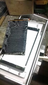

  • Witam.
    W innym temacie napisałem że zacząłem zabawę z telefonami komórkowymi.
    W tym opisze amatorski separator.
    Bazą było stare żelazko które miało służyć do podgrzewania płynu do trawienia PCB.
    Pierwsza praca polegała na wyrównaniu i wygładzeniu powierzchni.
    Amatorski separator do LCD telefonów komórkowych. Amatorski separator do LCD telefonów komórkowych. Amatorski separator do LCD telefonów komórkowych.
    Następnie zrobiłem mocowanie do żelazka. Konstrukcja jak zwykle z tego co pod ręką. Plexi, pręty nierdzewne odpady blachy aluminiowej. Brak jakiejkolwiek dokumentacji. Prace szły z marszu bez zabawy w rysunki. Wykorzystałem miernik temperatury z czujnikiem na przewodzie. Niestety pomiar kończył się na 70*C.
    Potem zastosowałem miernik uniwersalny z sondą temperatury. Tutaj możliwość wskazania jest wyższy i bardziej dokładna kontrola temperatury. Widzimy na mierniku czy dochodzi już zadana temperatura. Czy już minęła i o ile stopni.
    Mocowanie LCD za pomocą kawałka plexy z wyfrezowanym rowkiem. Sprawdzone na uszkodzonym LCD telefonu LUMIA 640.
    Regulacja temperatury za pomocą regulatora na triaku. Do separacji używałem drut molibdenowy Φ 0.1mm.
    Efekt pozytywny jak na warunki domowe i amatorskie.
    W przyszłości małe poprawki i dostosowanie do innych rozmiarów LCD.
    Parę zdjęć poniżej.
    Amatorski separator do LCD telefonów komórkowych. Amatorski separator do LCD telefonów komórkowych. Amatorski separator do LCD telefonów komórkowych. Amatorski separator do LCD telefonów komórkowych. Amatorski separator do LCD telefonów komórkowych.

    Jak sama nazwa wskazuje do separowania (oddzielenia LCD od szkła ochronnego)
    Częsta przyczyna to upadek telefonu na twarde podłoże. Powoduje to popękanie szkła chroniącego LCD. LCD ze szkłem ochronnym (szybką) jest sklejony specjalnym klejem utwardzanym promieniami UV. Po podgrzaniu do odpowiedniej temperatury
    klej mięknie i można szybkę oddzielić od LCD. Nie uszkadzając wyświetlacza LCD.

    Temperatura około 80*C.
    Regulator to układ z czasopisma EdW 3/97 na triaku. Nazwa "regulator mocy" Aktualnie używany do regulacji temperatury grota lutownicy transformatorowej.

    Że niby regulatorem fazowym ustawiasz stała temperaturę 80 stopni i ona się utrzymuje?
  • #8 19 Mar 2017 18:40
    pustan
    A dlaczego nie?
    A czym się różni ustawienie jasności świecenia żarówki, temperatury grota lutownicy transformatorowej, i spirali grzejnej powyższego żelazka.
    Mam wyskalowane pokrętło. Ustawiam na odpowiednią pozycję i czekam aż się temperatura ustabilizuje.

    No dobra ale jak przytrzymywany jest wyświetlacz do stopy żelazka w trakcie manipulowania drutem.

    Nie wiem. To jest separator, może będzie laminator.
    Jeszcze kilka szczegółów co do tej "zaawansowanej konstrukcji" :-)
    Zmieniłem kształt podpór wałków, oraz usunąłem górną belkę. Na drugim zdjęciu śruby służące do blokowania pozycji dla wałków. Wałki muszą być w jednej płaszczyźnie z klejem miedzy digitizerem a LCD. Klej jest rozcinany za pomocą drutu.
    Poniżej przystosowanie do wyświetlacza z telefony HTC 8S
    Amatorski separator do LCD telefonów komórkowych. Amatorski separator do LCD telefonów komórkowych. Amatorski separator do LCD telefonów komórkowych. Amatorski separator do LCD telefonów komórkowych. Amatorski separator do LCD telefonów komórkowych. Amatorski separator do LCD telefonów komórkowych.
    Poniżej przesuwna bramka z płytką z plexy do przytrzymywania wyświetlacza z przeciwnej strony. Powiercone i nagwintowane otwory umożliwiają wybór odpowiedniego miejsca na wyświetlaczu by go przytrzymać. Dwa wkręty M3 dociskają delikatnie LCD do podłoża. Oczywiście nie dokręcam śrubokrętem tylko delikatnie palcami.
    Bramka ustalana na prętach za pomocą wkrętów dokręcanych palcami.
    Poniżej śruby blokujące podpory z wałkami na zadanej wysokości.
