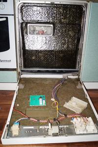

Mam problem ze zmywarką Bosch-a. Nie znam modelu. Nie otwiera się dozownik podczas zmywania, aktuator działa - przetestowany na 230v.
W module programatora uszkodzony prawdopodobnie triak, jednak nie mogę odczytać modelu na elemencie.

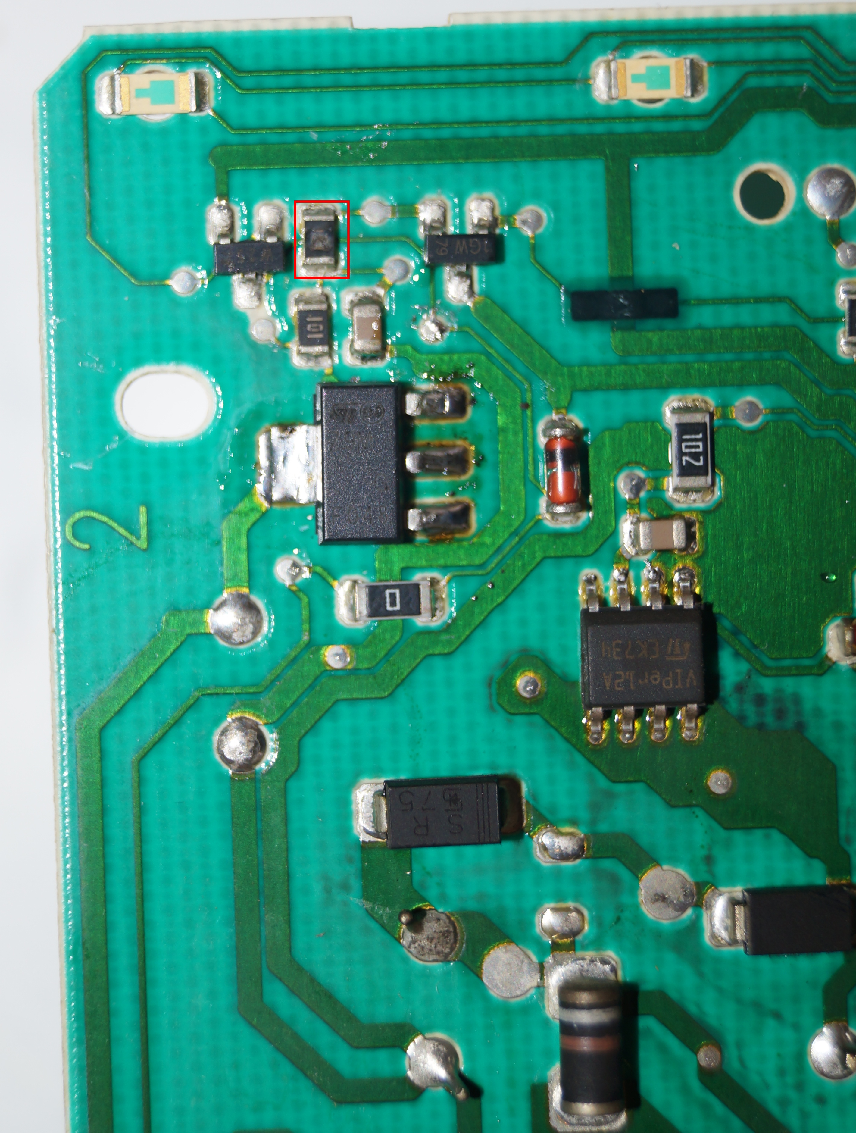

Oznaczenia jakie udało mi się odczytać z modułu:
LT 5560 005190_b
RoHs 0729 CPC-E2 94V-0
MTO AAQQ 158
Procesor: MLT 22735

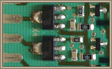

Uszkodzony element jest zaznaczony na czerwono i symbol zaczyna się od Z. Na dole - niebieski - podobne elementy o symbolach Z9M. Czy ten uszkodzony może być taki sam? Czyli Z9M?
