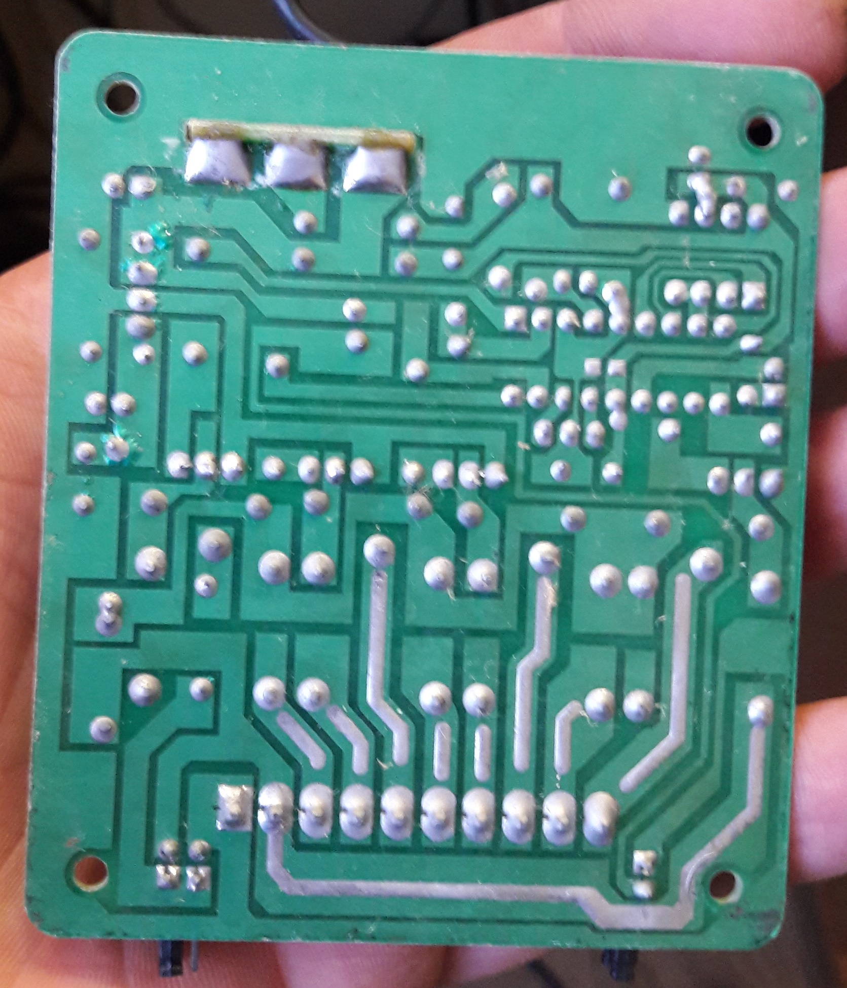

    Witam, ostatnio borykam się z pewnym problemem z pilotem zamka centralnego w Audi A4 B5 1.8 ADR z 1998 sedan. Gdy kupiłem auto kilka miesięcy temu zamek normalnie zamykał się z pilota, drzwi ryglowały się po przekroczeniu 15km/h. Po wymianie baterii w pilocie nie było mozliwości ponownego przypomnienia pilota. Po Demontażu wykładziny bagażnika zauważyłem, że oryginalna pompka centralnego zamka nr 8LO 862 257 A posiada dołączony moduł sterowania pilotem CARPROTECT. Po numerze seryjnym pompki można stwierdzić, że nie posiada wbudowanego moduły komunikacji z pilotem.
    Niestety na obudowie tego modułu Carprotect brak jakichkolwiek oznaczeń modelu sterownika. W spoilerze załączam zdjęcia obudowy oraz płytki modułu, której model to prawdopodobnie KF-1000. Posiada ona 3 wyprowadzenia na zwory co oznaczono na zdjęciu. Dwie skrajne są zwarte. Czy ktoś miał styczność z tym urządzeniem i potrafi określić jego dokładny model lub sposób przypominania pilota w takim przypadku?

    Na zdjęciu widoczne są piny obok układu scalonego oznaczone jako S4. Spróbuj założyć na nie zworkę i włączyć zasilanie. Wtedy powinno być uruchomiona procedura wczytywania pilotów.

    Dzięki. Po zwarciu tych pinów udało mi sie zaprogramować pilot. Wszystko teraz działa jak powinno.
