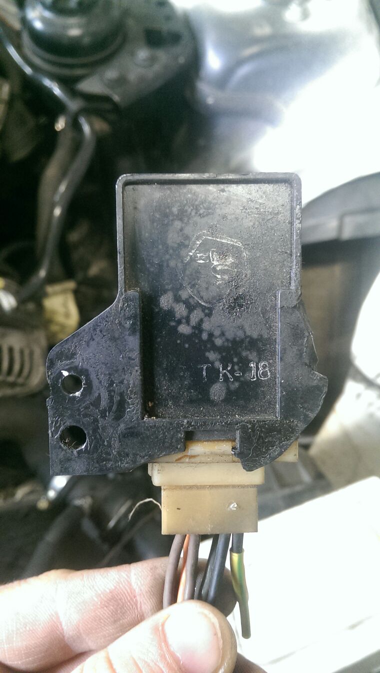

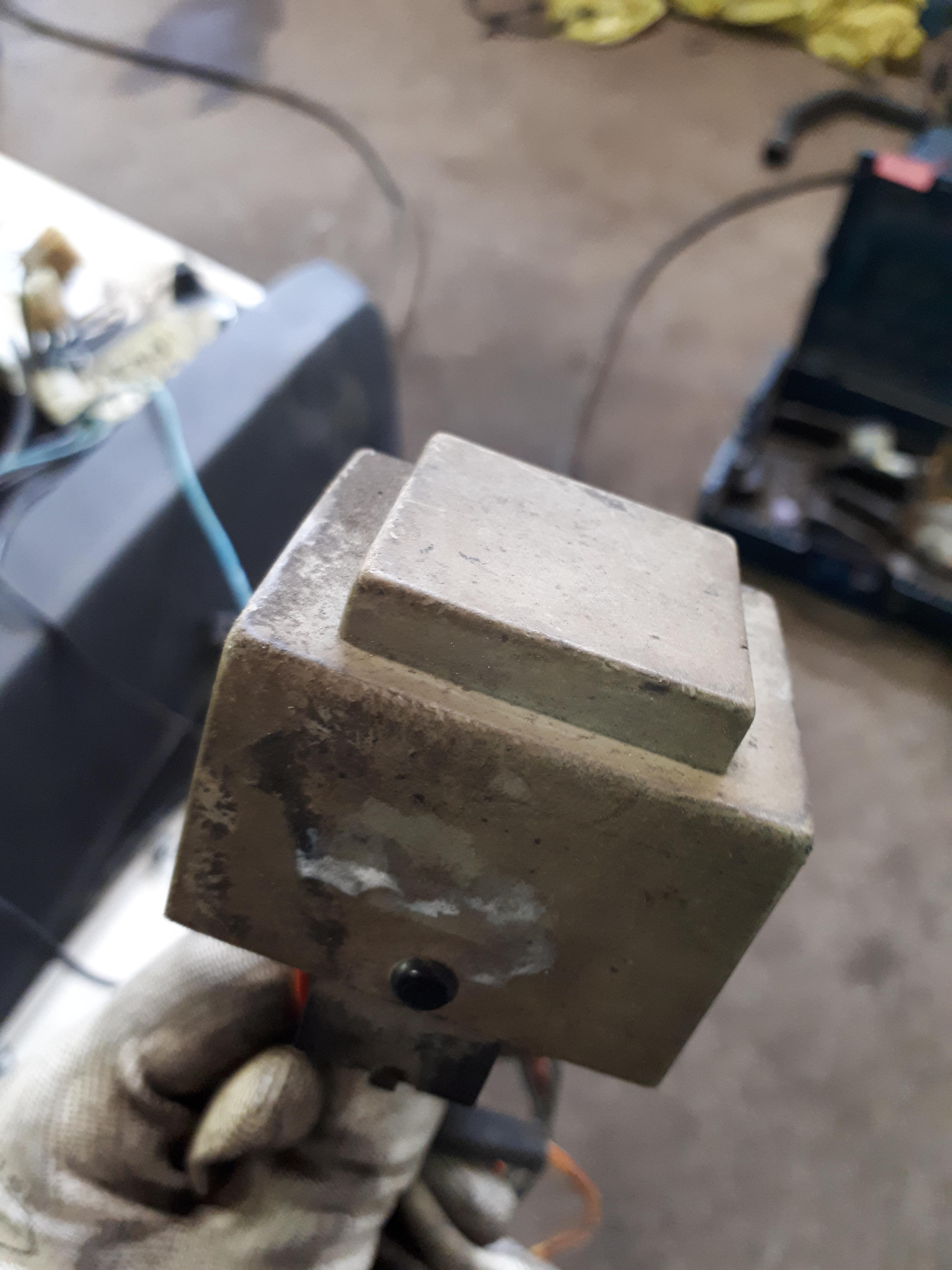

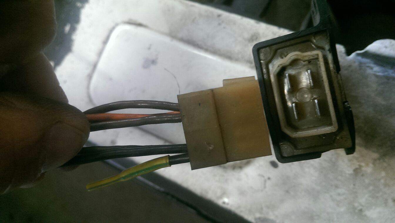

    Nikt się nie odezwał, więc robię sam. Czy jest ktoś w stanie mi odpowiedzieć co to jest? Dotyczy oryginalnej wiązki od Łady
    Łada SWAP - pomoc w instalacji - Zrobienie instalacji w samochodzie
    Łada SWAP - pomoc w instalacji - Zrobienie instalacji w samochodzie Łada SWAP - pomoc w instalacji - Zrobienie instalacji w samochodzie Łada SWAP - pomoc w instalacji - Zrobienie instalacji w samochodzie
    Zdjęcie czarnej puszki to ponoć "sterownik" gaźnika. Zamyka dopływ paliwa podczas hamowania silnikiem. Natomiast zdjęcie szarej nie wiem...
    Proszę o pomoc.
  • #3 16462510
    ladamaniac
    Poziom 40  
    Czarna to faktycznie urządzenie Ozon, działanie jak napisałeś, szara, jeśli jest na błotniku i ma od spodu gniazdo na bezpiecznik nożowy, to automatyczny włącznik świateł, tak zwane szwedzkie światła. Występował na przykład w fińskiej wesji Lady.
  • #4 16462764
    Qba250
    Poziom 8  
    Czyli jak go odłączę od instalacji wyciągając przewody z wtyczek przy puszcze z bezpiecznikami to wszystko dalej będzie działać - prócz tych automatycznych świateł, które i tak nie działały?
    I analogicznie z tym "ozonem?
    #5 16462913
    ladamaniac
    Poziom 40  
    Tak, ozon na 100% nie będzie potrzebny. Do tego od świateł włóż od spodu bezpiecznik i zobacz czy działa. Światła włączały sie chyba po uruchomienu silnika.
