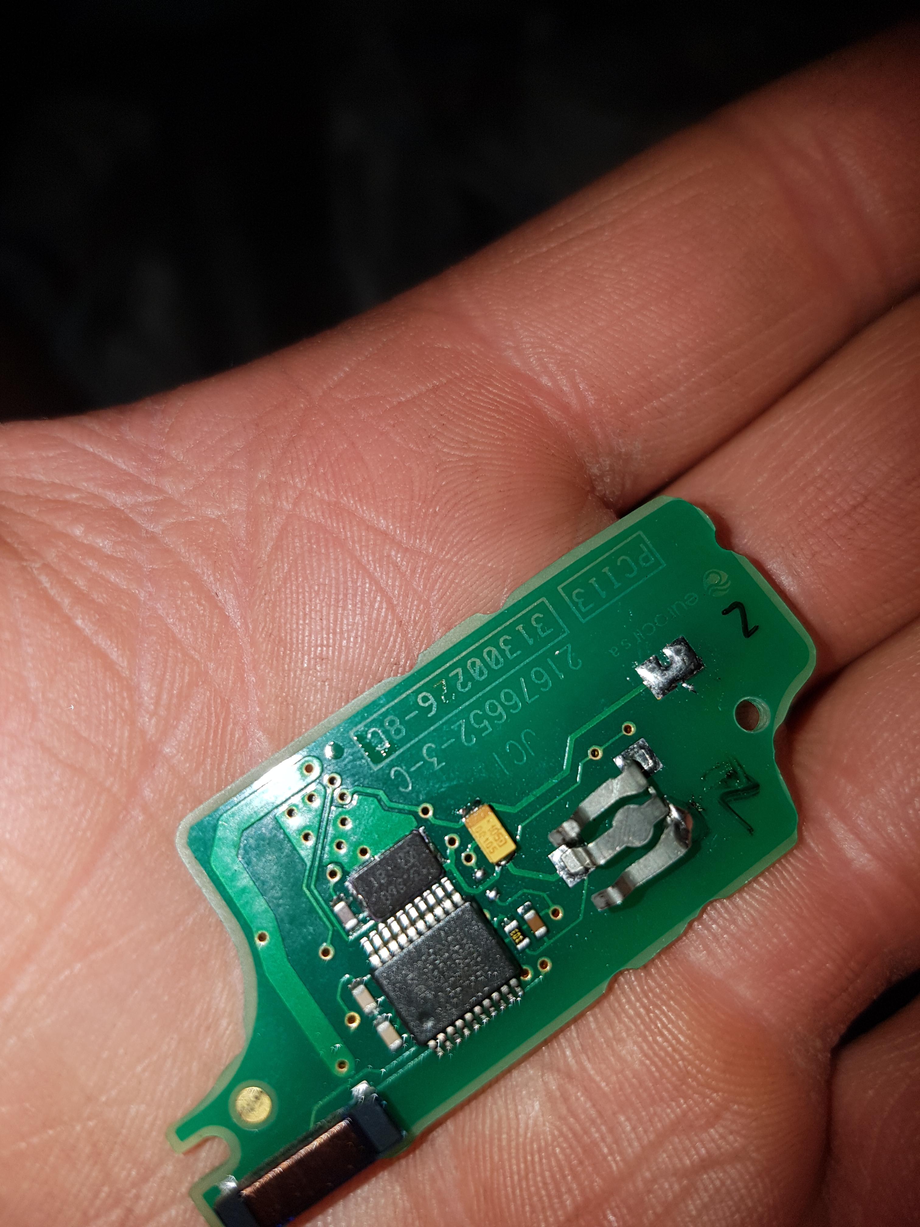

    Naprawiony
    kupiłem płytkę z innego pilota i przelutowalem pamięć

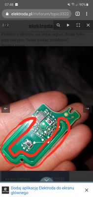

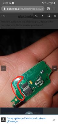

    Miałem ten sam problem - zasięg max przy klamce drzwi kierowcy.
    Winna okazała się jedna z przelotek łącząca ścieżkę biegnącą wokół płytki (prawdopodobnie jest to antena).
    Po przelutowaniu przelotki zasięg wrocił do normy.

    Cześć. Pokaż mi co dokładnie przelutowałeś?
  • #5 18265079
    CameR
    To takie "metalizowane dziurki" w PCB którymi ścieżki mogą przechodzić z warstwy górnej do dolnej.
    Pomogłem? Kup mi kawę.
  • #6 18265091
    djmarco83
    O to chodzi?Przekierować to normalnie cyna czy dać jakiś przewodzik miedziany? Citroen C3 - słaby sygnał pilota, działa tylko przy stacyjce, nowa bateria Citroen C3 - słaby sygnał pilota, działa tylko przy stacyjce, nowa bateria
