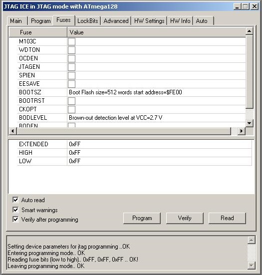

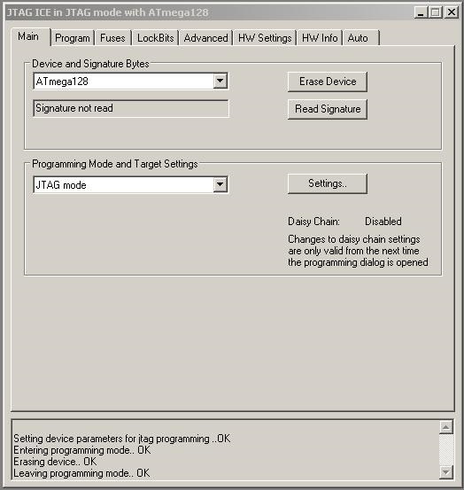

    Próbowałem wyczyścić mikroprocesor przez "erase device". Wydawało się pójść gładko:
    Łączenie pinu RESET przez opornik pod HIGH (5V) - czy to właściwe?
    Po tej operacji flagi nadal wyglądają tak:
    Kiedy jednak próbuję zmienić i zapisać jakiś flag, czy to OCDEN czy JTAGEN czy jakikolwiek inny, wyskakuje mi następujący błąd:
    Tak więc nadal jestem w kropce.. :/
