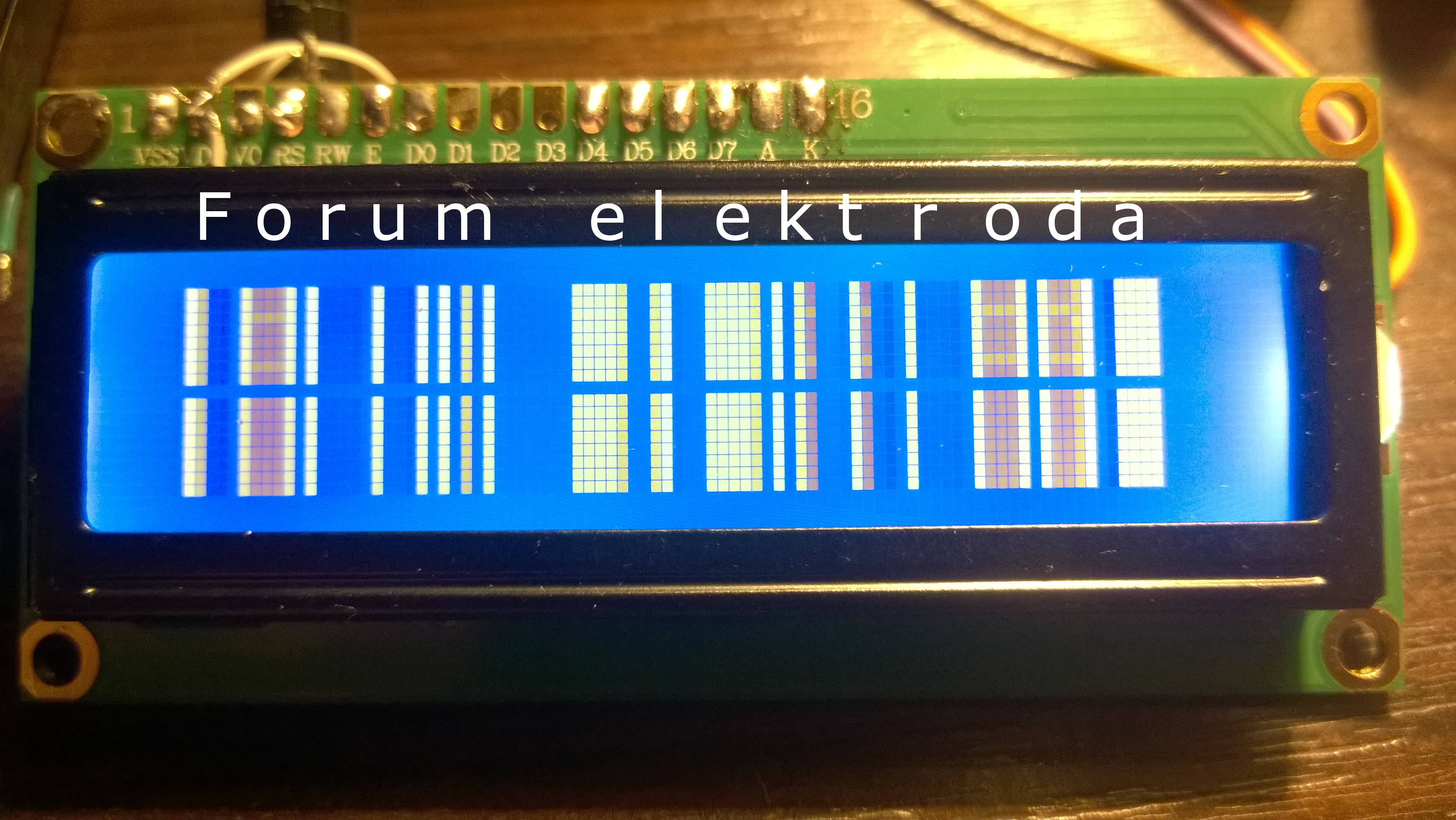

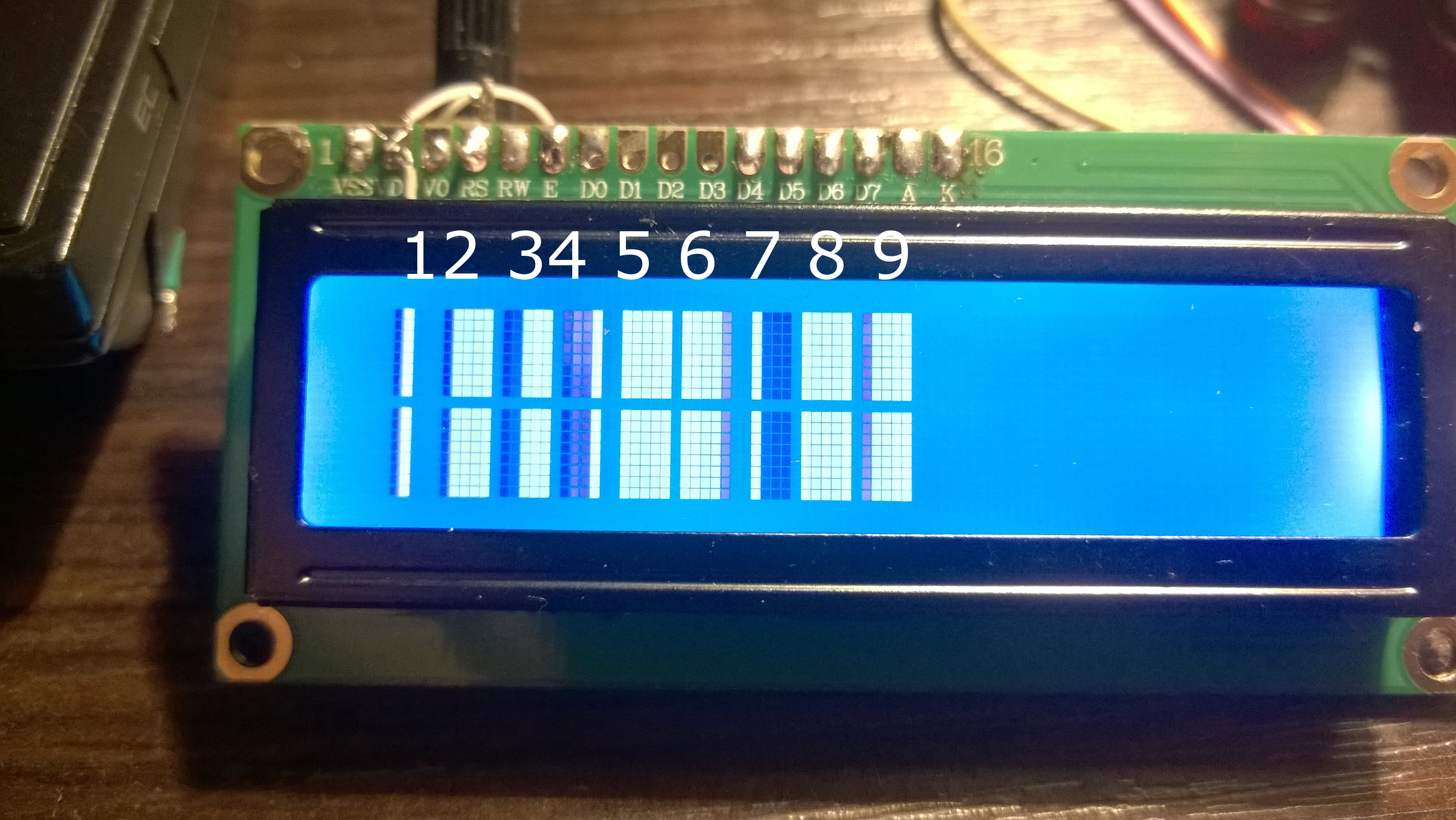

    Zacznę od tego, że popełniłem strasznego babola i piny wyświetlacza D4, D5 oraz D6 były podłączone kolejno do pinów MOSI MISO oraz SCK podczas programowania, mikrokontroler to atmega168 a programator to USBasp.
    Na początku wszystko działało pięknie, po szybkim przeprogramowaniu uC (oczywiście z podłączonym wyświetlaczem) okazało się, że wyświetlacz pokazuje pionowe paski o długości i pozycji odpowiadającej wysłanemu stringowi z widocznymi "zalążkami" znaków widocznymi na zdjęciach.
    LCD HD44780 - pionowe paski po podłączeniu do MOSI, MISO, SCK, ATmega168
    Przewertowałem DS'a układu lecz nie znalazłem odpowiedzi, być może przez przeoczenie czy mogłem w pewien sposób przeprogramować układ scalony.
    Spotkał się ktoś z takim przypadkiem?

    Z Twoich opisów na zdjęciach można wnioskować, że komunikacja jest poprawna, tylko wyświetlanie padło.
    Możesz się upewnić odczytując wyświetlacz.
    Jeśli odczytasz prawidłowo, to zanim wyrzucisz do kosza pozostaje rozebrać go, ponownie złożyć i przetestować. Jak spróbujesz opisz efekty.

    Wystarczy zostawić podpięty kontrast i odpiąć masę. Tudzież podpiąć kontrast prze podpięciem masy. I po wyświetlaczu. Bardzo łatwo się w ten sposób uszkadzają.
    Chyba znam już przyczynę, na stykówce testowałem wsad, przynajmniej w mojej potencjometry się bujają a po polutowaniu zaczęły się schody choć ciężko mi konkretnie sprecyzować kiedy mógł paść bo podejrzewałem zły układ połączeń po lutowaniu i wokół tego szukałem.
    Dlaczego tak się dzieje, że sterownik przechodzi na drugą stronę gdy podciągnie się pin kontrastu do zasilania?
    Wyświetlacz rozłożyłem, wyczyściłem izopropanolem i złożyłem ale po zobaczeniu tych samych krzaków moja cierpliwość do części za niecałe 4zł się skończyła.
