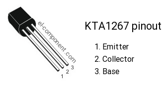

    Szanowni koledzy mam radio Alan199 które posiada dwu segmentowy ledowy wyświetlacz kanałów, od jakiegoś czasu przestało wyświetlać numery kanału. Postanowiłem je naprawić sprawdziłem takie elementy jak: diody oraz tranzystory zgodnie ze schematem który znalazłem w internecie sprawdziłem wszystkie luty łączące płytę panelu sterownia niestety wyświetlacz dalej nie świeci.Podmieniałem na próbę dwa tranzystory Q27 orazQ25 oryginalne na polskie BC557 (pnp) zaświeciło się ale wyświetlało jakieś głupoty np taki numer jak 77,99,00

    Tranzystory sprawdzałem testerem do tranzystorów na przemian z multimerem jak również inne półprzewodniki ( choć tak jak kolega napisał że diody Zenera tak do końca nie da się sprawdzić) , mam jeszcze jedno ostatnie pytanie czy można zastosować zwykłe BC 557 oczywiscie E-C jest odwrotnie czy będzie tu jakiś problem jeśli bym je podmienił.w zamian za oryginalne Q25,Q27
