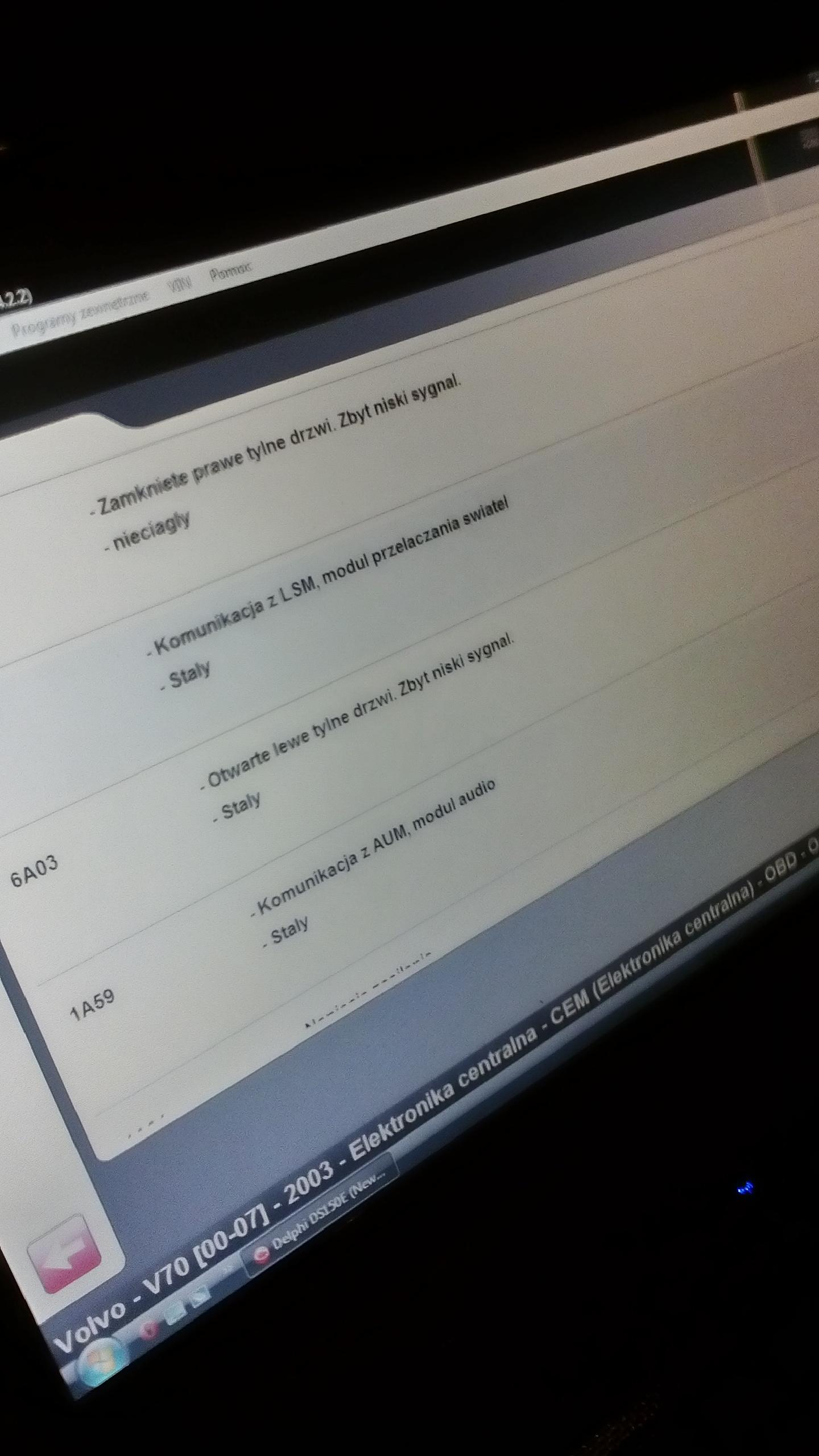

    Cezarry522
    Witam :) wczoraj byłem podłączyć volvo do komputera bo ostatnio coś elektryka się pieprzy (brak podświetlenia zegarów, światła mijania podczas jazdy migaja, radio raz gra raz nie, szyby blokują się nie da się otworzyć) wyskoczyło kilka błędów związanych z elektryka oczywiście je usunelismy i wczoraj wszystko było dobrze dziś rano wsiadam do samochodu i problemy powróciły :/ w załączniku wstawiam zdjęcia tych błędów proszę o pomoc może ktoś wie co mi tam się zepsuło co jest nie tak. Pozdrawiam :) Volvo V70 2004 - Problemy z elektryką: migające światła, radio, szyby, zegaryDSC_00..JPG Download (291.57 kB) Volvo V70 2004 - Problemy z elektryką: migające światła, radio, szyby, zegaryDSC_00..JPG Download (256.18 kB) Volvo V70 2004 - Problemy z elektryką: migające światła, radio, szyby, zegaryDSC_00..JPG Download (242.74 kB)

    migmig85
    Chyba bym zaczął od sprawdzenia wszystkich mas bo chyba wszystko na raz się nie zepsuło ;) a z tego co pamiętam to z tyłu w bagażniku po lewej stronie jest dużo przekaźników ostatnio w s70 tam siedział problem
