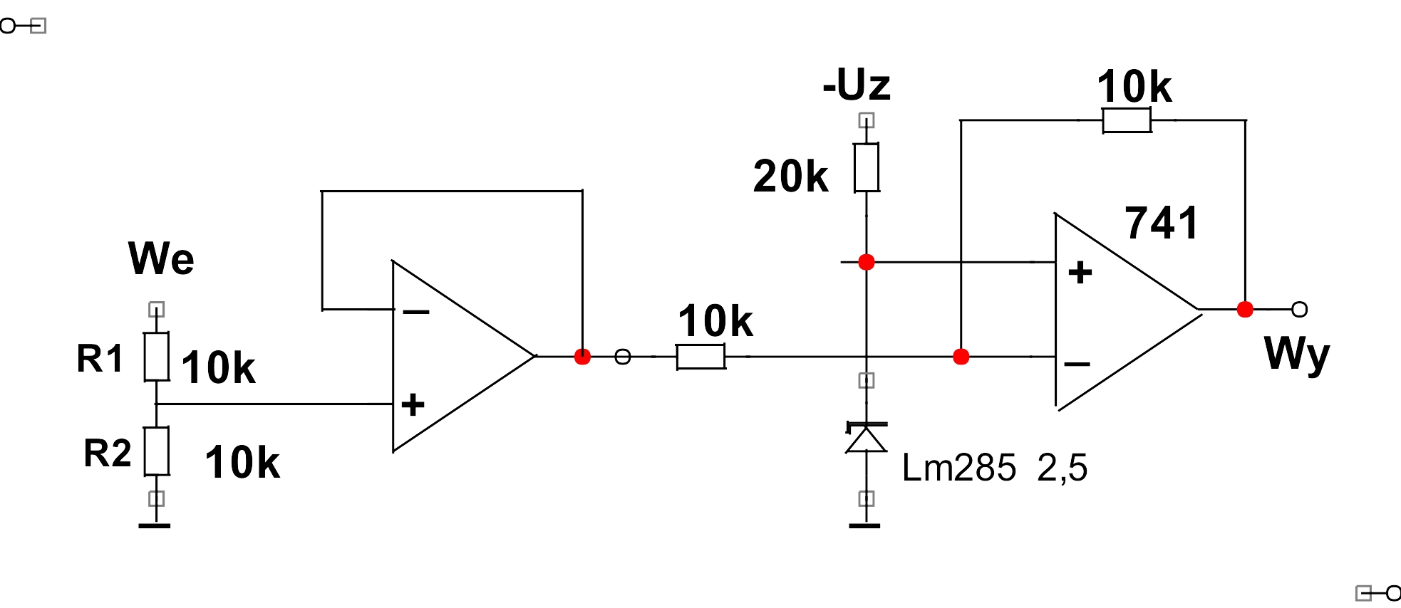

    Jesteś o tym przekonany? Zauważ, że w obwodzie jest źródło napięcie 5V, więc jak będzie 0V na wej, to dzielnik napięcia podzieli napięcie ze źródła na 2 i będziesz miał 2,5V na wyjściu, a nie 0V. Faktem jest, że chcesz, aby układ odwracał fazę o 180 stopni, a taki układ tego nie robi.
    No, ale przejrzałem notę katalogową, oraz aplikacyjną il300 i wymyśliłem coś takiego. Wzmacniacze R2R, jak podał poprzednik byłyby najdogodniejsze, bo nie trzeba zasilania symetrycznego. Zastanawiam się, czy nie lepiej stłumić sygnał na wejściu w tym układzie, a potem go wzmocnić za pomocą U2. Wtedy sygnał nie dochodziłby do granic szyn zasilania, tylko oscylowałby wokół 2.5V (oprócz wyjścia).
    Jak zamienić napięcie DC 5V...-5V na DC 0V...5V z inwerterem i transoptorem?

    Ten układ będzie w odwrotnej fazie.
    Pierwszy stopień to separator dopasowujący do źródła o dowolnym Rw.
