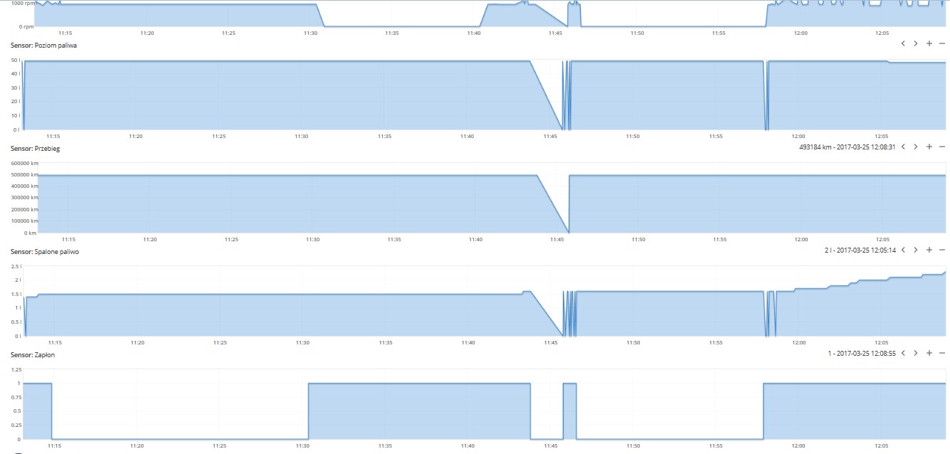

    Witam mam problem z ustawieniami lokalizatora Teltonika FM1110 + CAN-LV200
    Mimo że lokalizator i moduł CAN są poprawnie podłączone, to co jakiś czas na serwer przychodzą wyłącznie dane z lokalizatora bez informacji z LV200
    Objawia się to tym że w systemie widzę poziom paliwa 50l a za chwilę paliwo spada do 0l i ponownie wraca do wartości prawidłowych , to samo tyczy się obrotów silnika i innych informacji z szyny CAN
    Gdzie szukać przyczyny ? Podejrzewam że coś źle ustawiłem w zakładce I/O ale czy to może mieć wpływ na takie zaniki ?
    takie dane spływają na server:
    2017-03-25 10:37:46 2017-03-25 10:37:50 50.804425 19.072038 265 m 0 0 km/h gpslev=17, di1=0, io239=0, autogeo=-1, io253=0, accv=12552, io24=0, io81=0, io82=0, io83=2, io85=950, io175=-1, io87=493162000, io84=51, gsmlev=2
    2017-03-25 10:37:32 2017-03-25 10:37:55 50.804425 19.072038 264 m 0 0 km/h gpslev=15, di1=1, gsmlev=2, io239=1, io175=-1, io253=0, accv=11910, io24=0
    2017-03-25 10:37:32 2017-03-25 10:37:45 50.804425 19.072038 264 m 0 0 km/h gpslev=15, di1=1, io239=1, autogeo=-1, io253=0, accv=11910, io24=0, io81=0, io82=0, io83=2, io85=950, io175=-1, io87=493162000, io84=51, gsmlev=2
    Będę bardzo wdzięczny za pomoc i obiecuję flaszeczkę dla osoby która pomoże rozwiązać problem :)

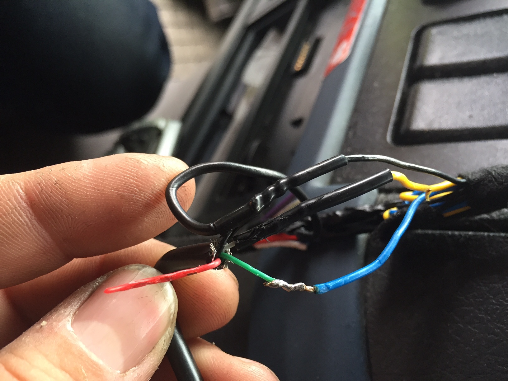

    carrier
    Specjalista - Alarmy Samochodowe
    to prawdopodobnie nie jest problem ustawień
    często wadliwe jest wykonanie kabla usb-lv200, ciachnij na łączeniu i polutuj na nowo, to częso pomaga
    zielony zwiera z czerwonym

    Zmieniałem na nowy adapter CAN jednak jest to samo
    Dziwna sytuacja ponieważ dzieje sie tylko w monecie gdy pojazd zmienia stan zaplonu
    Zauważyłem w pliku konfiguracyjnym ze I/O INGITION przypadkowo dałem na wysokim priorytecie
    Jak auto jedzie to wszystko jest dobrze
    Auto juz pojechało wiec ustawienia mogę zmienić tylko zdalnie
    Ale w instrukcji nie mogę znaleźć ustawień I/O dotyczących priorytetu stacyjki

    #6 16375659
    carrier
    patnet napisał:
    Żółty który jest w LV200 idzie do wiązki mini usb
    jak auto wróci z trasy sprawdź połączenia jak na zdjęciu a najlepiej zrób je na nowo

    patnet
    carrier napisał:
    Też tak zrobię, Lokalizator został poprawnie ustawiony, na 99% będzie to jednak wina połączenia z CAN
    Z odczytu serwera ewidentnie widać że po wyłączeniu zapłonu CAN200 nie dostaje napięcia
