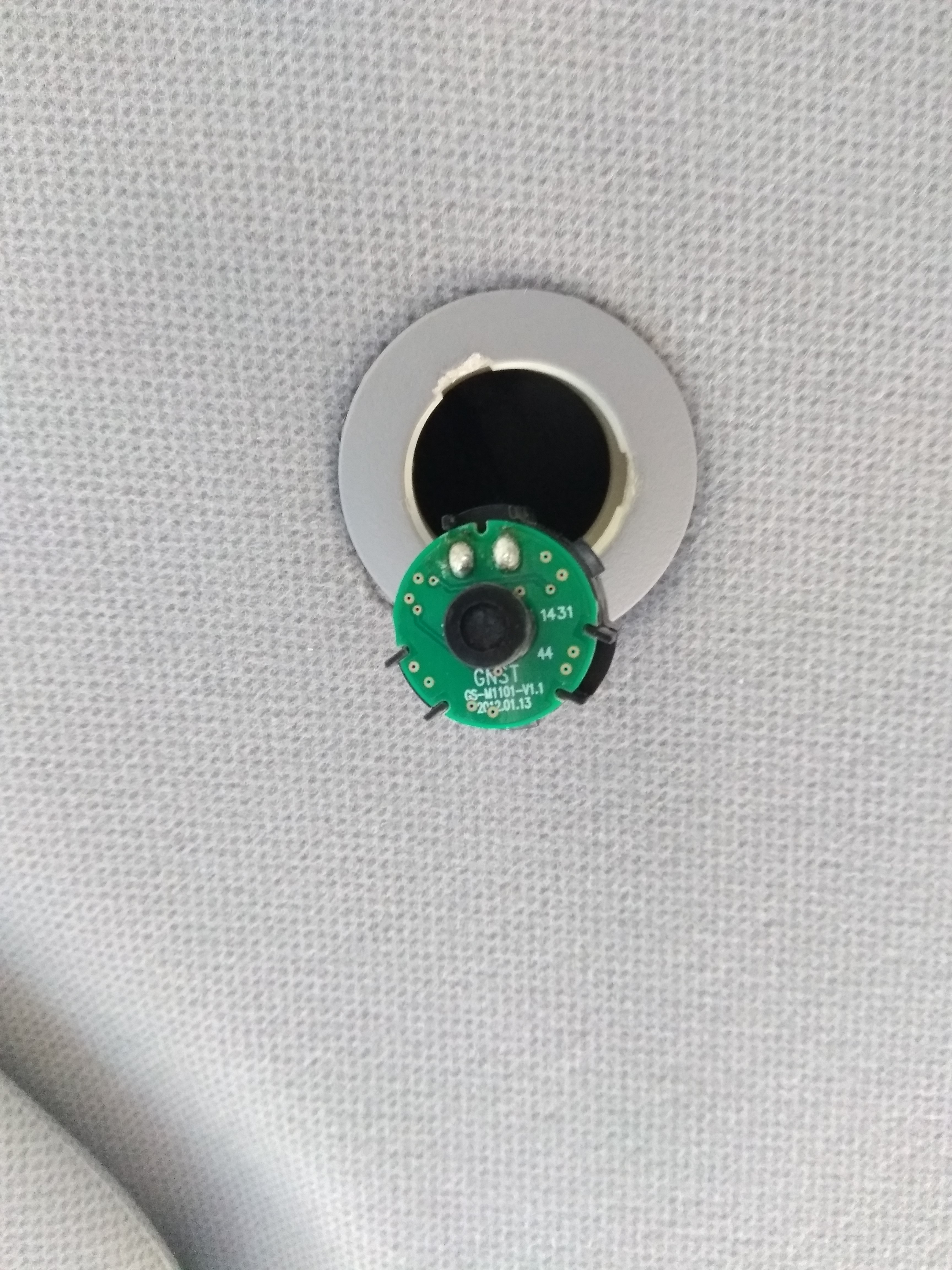

    Witam. Kupiłem radyjko do samochodu u Chińczyka ( Link ), bo mi się navi zachciało. W starym radiu podłączony był zestaw głośnomówiący z mikrofonem wmontowanym w podsufitce. W nowym radiu za cholerę nie mogę uruchomić tego mikrofonu. Znalazłem przewody do mikrofonu. Przylutowałem jack'a ( takie wejście w nowym radiu) a on nie działa. Cały czas głos zbierany jest przez mikrofon zamontowany w radiu, a jego jakość pozostawia wiele do życzenia. Mój mikrofon wygląda tak :(załącznik). Przeglądając forum znalazłem podobny post mówiący o aktywnych i pasywnych mikrofonach. . Autor zrobił (jak to nazwał) obejście i mikrofon działa.
    Dodam tylko że poza lutowaniem i podstawową obsługą multimetra moja znajomość elektroniki kształtuje się na poziomie -7.

    Widzę dwa wyjścia.Mikrofon podłączyć przez wzmacniacz mikrofonowy.
    W internecie znajdziesz sprzedaż różnych modułów do samodzielnego zmontowania.
    Taki wzmacniacz mikrofonowy w częściach dostaniesz i sam go zmontujesz.
    Drugie wyjście to zastosować mikrofon dynamiczny.
    Pozdrawiam Miro.Nasz

    Prościej chyba będzie przelutować mikrofon. Jakieś wskazówki co do parametrów, a co ważniejsze może jakiś sprawdzony sprzedawca posiadający takie pestki dobrej jakości? Nie chcę kolejnej rzeczy z Chin ściągać :-)

    Jesteś pewny, że ten jack w radiu był właśnie pod mikrofon?

    Czy mikrofon dynamiczny to coś takiego ?

    Pokazany przedmiot wskazuje na mikrofon dynamiczny.
    Taki mikrofon wygląda jak głośnik o zmniejszonych gabarytach. Różnica polega na miniaturze,delikatnej męmbramie wykonanej z bardzo cienkiego plastyku.Cewka wklejona nawinięta drutem zazwyczaj o.oo3mm.Oporność cewki 100 Om a nawet powyżej. Cewka wklejona do membramy. Do takich mikrofonów stosuje się transformatory mikrofonowe, powiększając przekładnię mikrofonu.
    Głośnik ma twardą membramę i cewka nawinięta drutem o.2 mm a nawet o35mm. Oporność cewki głośnika to 4-8 Om.
    Cewka mikrofonu jak i głośnika pracuje w polu magnetycznym.

    Mnie interesuje jednak czy wystarczy przylutować taki mikrofon w miejsce starego. I czy to będzie działało?
    Inna sprawa. Zewnętrzny mikrofon. Kupić, Wydłubać środek i zamontować w miejsce oryginalnego. Ja po prostu nie chcę żeby gdzieś go było widać.
