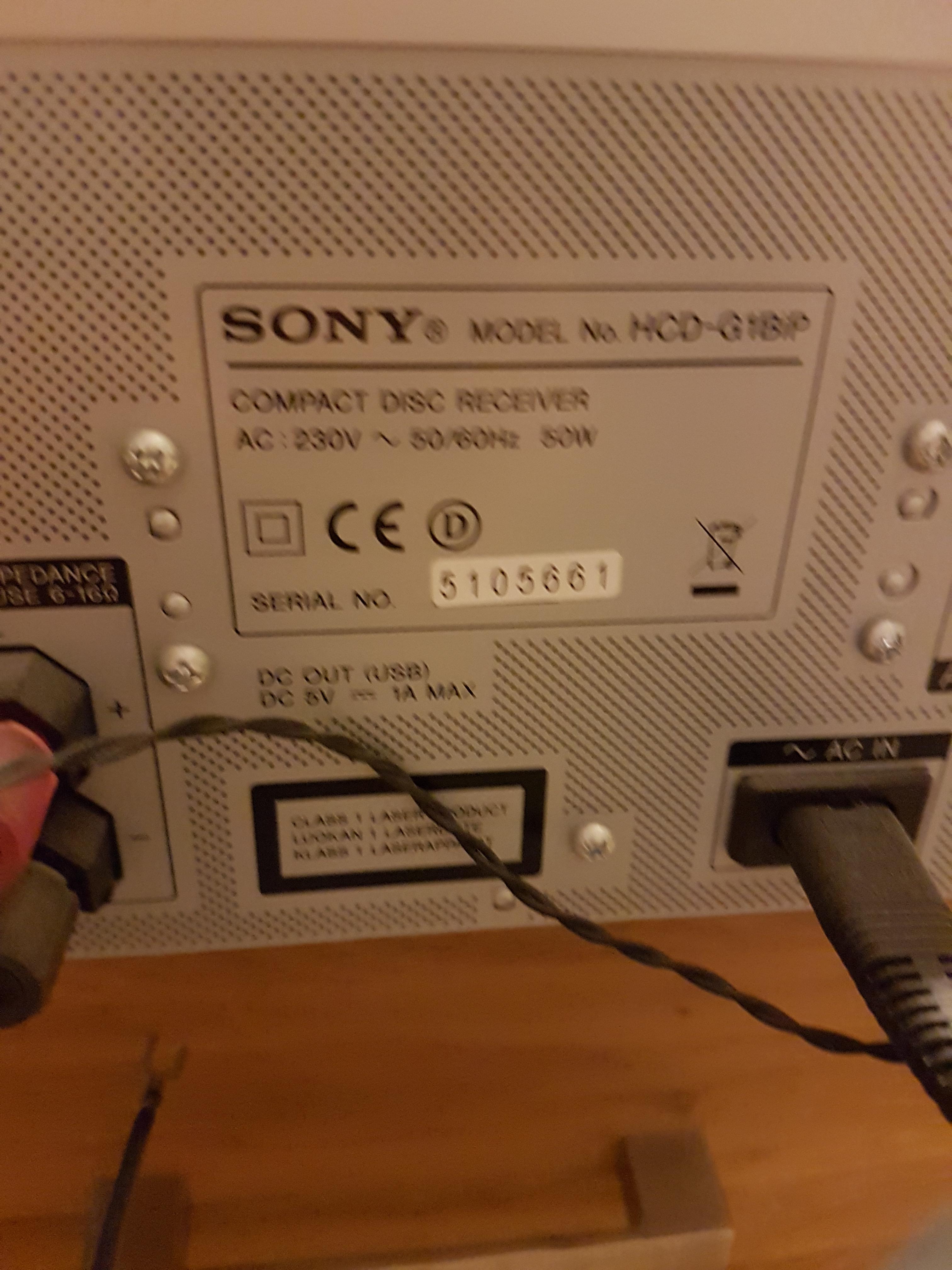

    Cześć. Mam problem z odbiorem DAB radio we wzmacniaczu. FM działa bez zarzutu, a po przełączeniu na DAB i automatycznym wyszukiwaniu pojawia się komunikat "no service". Co z tym fantem zrobić?
  • #2 16376060
    sosarek
    Model urządzenia? Lokalizacja w której próbujesz odbierać audycje cyfrowe?
    Pomogłem? Kup mi kawę.
  • #3 16376127
    UlkaK
    Poziom 8  
    Lokalizacja podana w profilu. Zdjęcie z nr załączone. Nie jestem "kolegą". Dobranoc.
    #4 16376129
    HD-VIDEO
    Początki radia cyfrowego podobnie jak w innych krajach były w wersji DAB obecnie jest tam DAB+ i prawdopodobnie emisja testowa w DAB została zakończona.
    HCD-G1BIP ma DAB
    CMT-G1BIP ma DAB, DAB+
    Nie będzie to działać

    #6 16376142
    HD-VIDEO
    Na zdjęciu, dodatkowo nieostrym jest model Sony HCD-G1BIP, który jest opisany, że ma DAB a o podobnym oznaczeniu SONY CMT-G1BIP ma DAB oraz DAB+, który częściej "wyskakuje" z opisów.
    Trzeba dodatkowo w instrukcji zobaczyć czy odbiera DAB+ ale z opisów internetowych ma tylko DAB.
    Nie ma żadnej przystawki (modułu) aby to działało.
