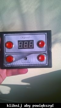

    danielpoland
    Mam takie rozwianie prawie gotowe, wystarczy trochę przerobić to co mam z innego projektu.
    Cały układ to centralka u kierowcy + 8 - 12szt dedykowanych odtwarzaczy sterowanych z centralki.
    Budżet większy trochę jaki jest zakładany ale nie trzeba tabletów i wifi.
    Jakis prosty interfejs dla kierowcy, kilka "czarnych" skrzynek przy siedzeniach, trochę trzy lub cztero żyłowego przewodu i urządzenie może zastąpić "wielojęzykowego" przewodnika.
