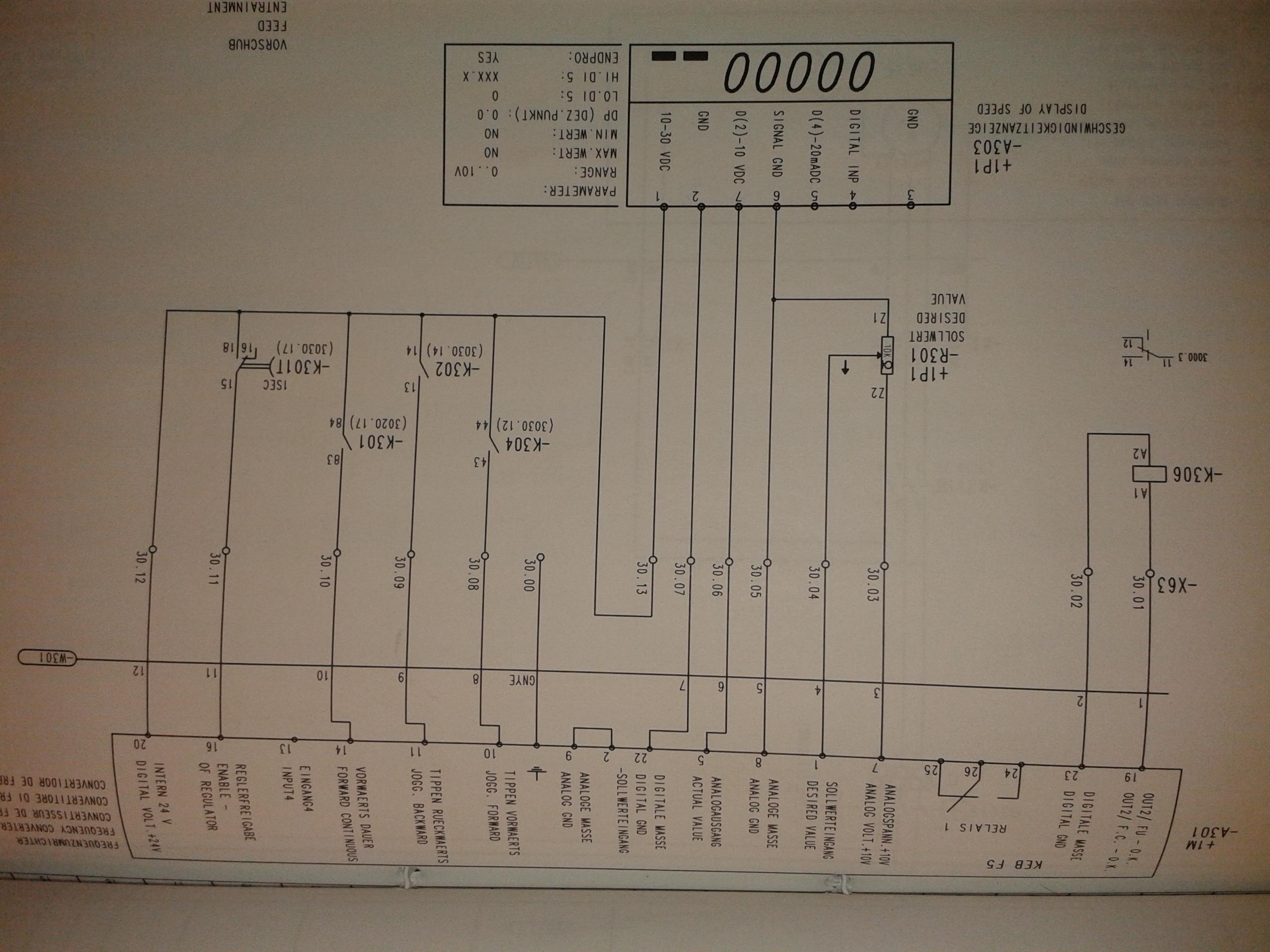

    Problem z falownikiem jak w temacie.
    Wyświetla cały czas błąd noP - czyli brak pozwolenia na start.
    Sygnał pozwolenia jest połączony z zacisku 20 falownika (wewnętrzne zasilanie 24V), przez przekaźnik czasowy do zacisku 16.
    Problem w tym, że tego napięcia 24V wogóle tam nie ma, więc pozwolenia na start też nie będzie.
    Czy jest to kwestia jakiegoś błędu??
    Czy napięcie na zacisku 20 powinno występować cały czas po włączeniu falownika??

    Falownik nie jest nowy.
    Maszyna cały czas pracowała aż do wczoraj, kiedy to na falowniku wyświetla tylko noP.
    W parametrach nic nie było przestawiane, chyba że sam sobie przywrócił ustawienia fabryczne?? Jest to możliwe??
    Czy jest możliwość podania 24V z zewnętrznego zasilacza Czy musi być do tego jakiś układ tranzystorowy??
    Myślałem o tym żeby po prostu podłączyć zasilacz zewnętrzny, masę połączyć z falownikiem na pin 23 a na 16 zacisk podać mu to +24V??
    Będzie to w ten sposób działało??

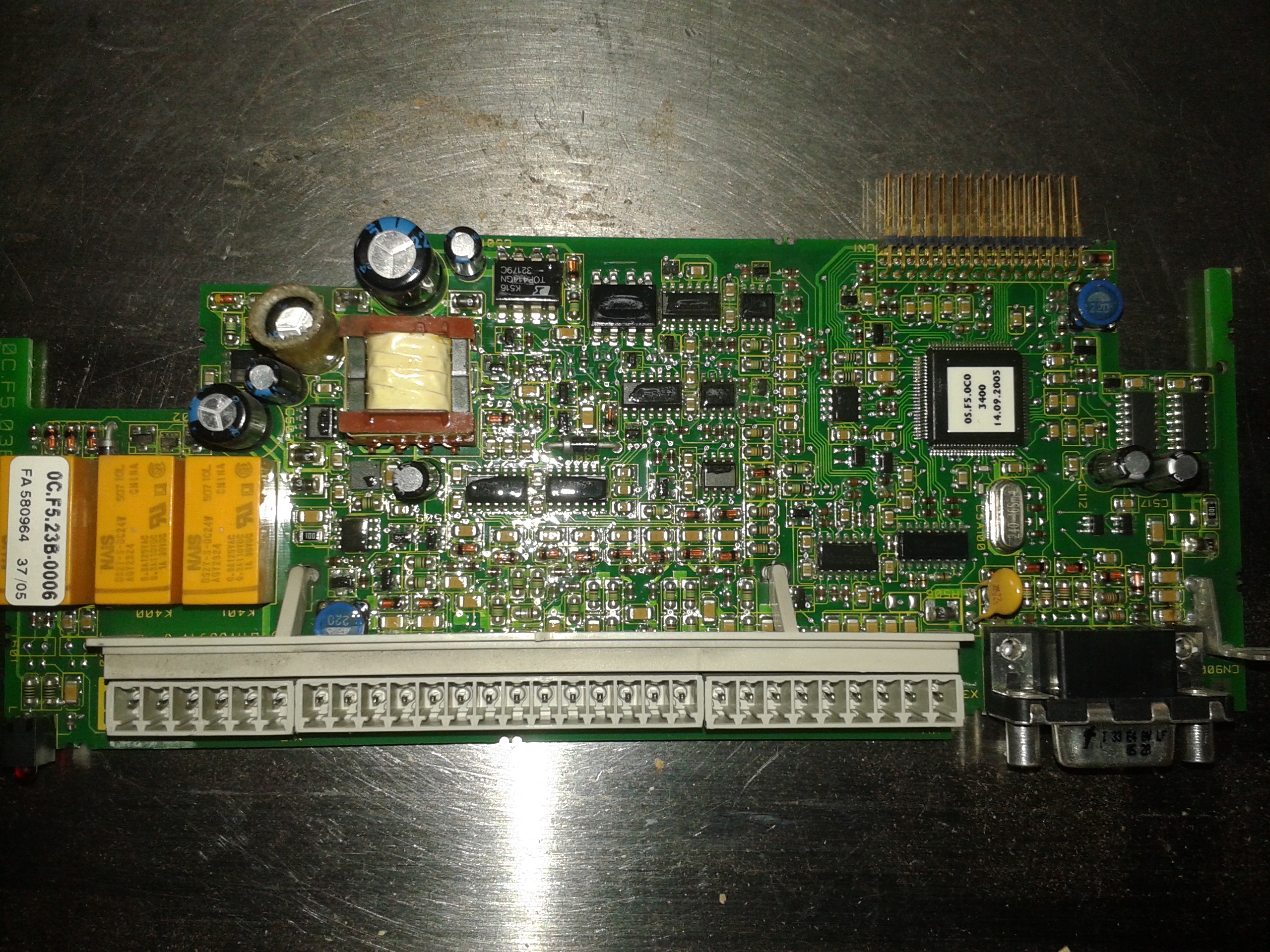

    Tak. Każdy falownik posiada zasilacz 24VDC, 10 VDC i inne (np wyświetlacz, procesor,etc). Pierwszy do aktywacji wejść cyfrowych, drugi analogowych. Co z 10VDC ? Obecne ? Jeżeli tylko uszkodził się wewnętrzny zasilacz, to możesz spróbować podać 24 VDC z zewnętrznego zasilacza stabilizowanego i zobaczyć, co będzie. Zwarcia w maszynie nie ma, które zablokowało zasilacz 24 V ?

    Jeszcze jedno pytanko. Czy przetwornica od 24V znajduje się na tej wymiennej karcie, gdzie wyprowadzone są zaciski?? Jest jakieś zabezpieczenie tego napięcia??
    Tak, jedno z uzwojeń transformatora przetwornicy, prostownik i kondensator elektrolityczny. Nie zwarł się czasem i wybrzuszył ? Sprawdź omomierzem przy wyłączonym zasilaniu ! na zaciskach 24VDC, czy nie ma zwarcia lub przerwy. W jedna stronę przy teście diody kondensator sie ładuje, prz odwróceniu polaryzacji miernika powinno byc ok. 0.5 V

    Kondensatory wybrzuszone nie są, ale jest na pewno przerwa w obwodzie 24V.
    Jest szansa, że jest tam jakieś zabezpieczenie tego napięcia?
    Na razie nie podłączałem mu zewnętrznego 24V. Spróbuję jeszcze poszukać uszkodzenia.
    Jak na razie znalazłem uszkodzony regulator napięcia TL317c i kondensator 100nF.
    Wymienię i zobaczymy co będzie. :)
    Wymieniłem regulator i kondensator, znalazłem jeszcze uszkodzony rezystor 10ohm. Podłączyłem i .... działa :)))
