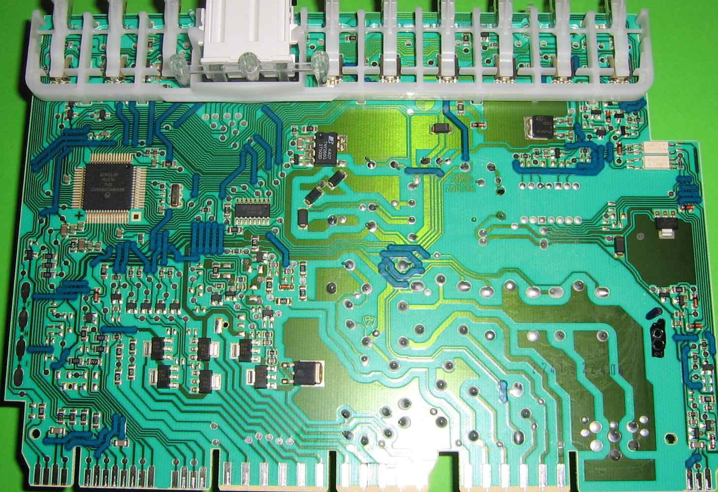

    Zmywarka jak w temacie, moduł 00498075. Na warystorze jest 230V, na wyjściu z przetwornicy 15V oraz 6,8V, na wyjściu ze stabilizatora 5V 4,8V. Na elektrolicie sieciowym 100V, ale ładowany jest jednopołówkowym prostownikiem.
    Brak jakichkolwiek spaleń, procesor nie powoduje zwarcia. Brak reakcji wyświetlacza na włączenie zasilania. Byłbym wdzięczny za wszelkie sugestie od tych, którzy spotkali się z podobnym problemem.

    Powiem tak na 98% może być to złom. Panel przedni jest sterowany bezpośrednio z procesora.
    Brak zwarć o niczym nie świadczy. Można spróbować podmienić driver ULN2003 lub ULN2004 - nie pamiętam jaki tam powinien być a na zdjęciu nie widzę.

    Trochę niewyraźne zdjęcie - jaki jest numer AKO na płytce?

    Winny okazał się elektrolit sieciowy 22µF/450 V. Mimo prawidłowego napięcia na wyjściu przetwornicy przy uszkodzonym elektrolicie jego wymiana przywraca sprawność zmywarki. Nie był spuchnięty, ale okazał się być pusty.
    Zacząłem dokładniej badać moduł, gdy okazało się, że procesor "żyje" zasilany z zewnętrznego zasilacza 5V skontrolowany oscyloskopem na kwarcu 4,1 MHz oraz generuje przebieg 200 Hz na diody. Warto wiedzieć, że sprawny moduł nie wstanie po podaniu tylko 7V na wejście stabilizatora, dopiero przyłożenie 230V do warystora sieciowego uruchamia moduł.
