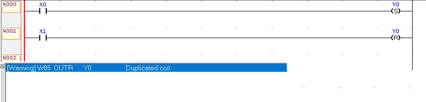

    Mam problem z pisaniem programu na Fatek w programie WinProLadder.
    W różnych miejscach drabinki wstawiam sobie np wyjście set Y0
    Program wtedy sypie warningiem "duplicated coil"
    Jak to się powinno robić "kulturalnie" aby program nie sypał ostrzeżeniem?
    Próbowałem przez przekaźnik M , ale też to samo....

    Fatek PLC - WinProLadder: Jak uniknąć ostrzeżenia duplicated coil?
    Dokładnie o takie coś mi chodzi....
    X0 ma ustawić cewkę , a X1 zresetować....
    Jak takie coś zrobić żeby nie krzyczało warningiem ?
    Za pomocą funkcji set?

    zakładka project > options fajkujesz duplikate coil

    Nie miałem akurat styczności ze sterownikami Fatek, ale jeżeli to tylko warning nie wpływający na kompilację to ja bym to zostawil - jakbyś kiedyś przez przypadek wystawiał ten sam sygnał za pomocą zwykłej cewki, bez S/R

    W przypadku SET RESET można też użyć modułu funkcyjnego (S i R w kwadraciku w menu). Wtedy program nie krzyczy Duplicated coil.

    W przypadku cewek --(R) i --(S) od tej samej zmiennej chyba tylko fatek generuje ostrzeżenia.
    Można to "obejść" tak jak na rysunku poniżej.
    A sygnały START i STOP zastąpić markerami ustawianymi zgodnie z odpowiednimi warunkami logicznymi.
