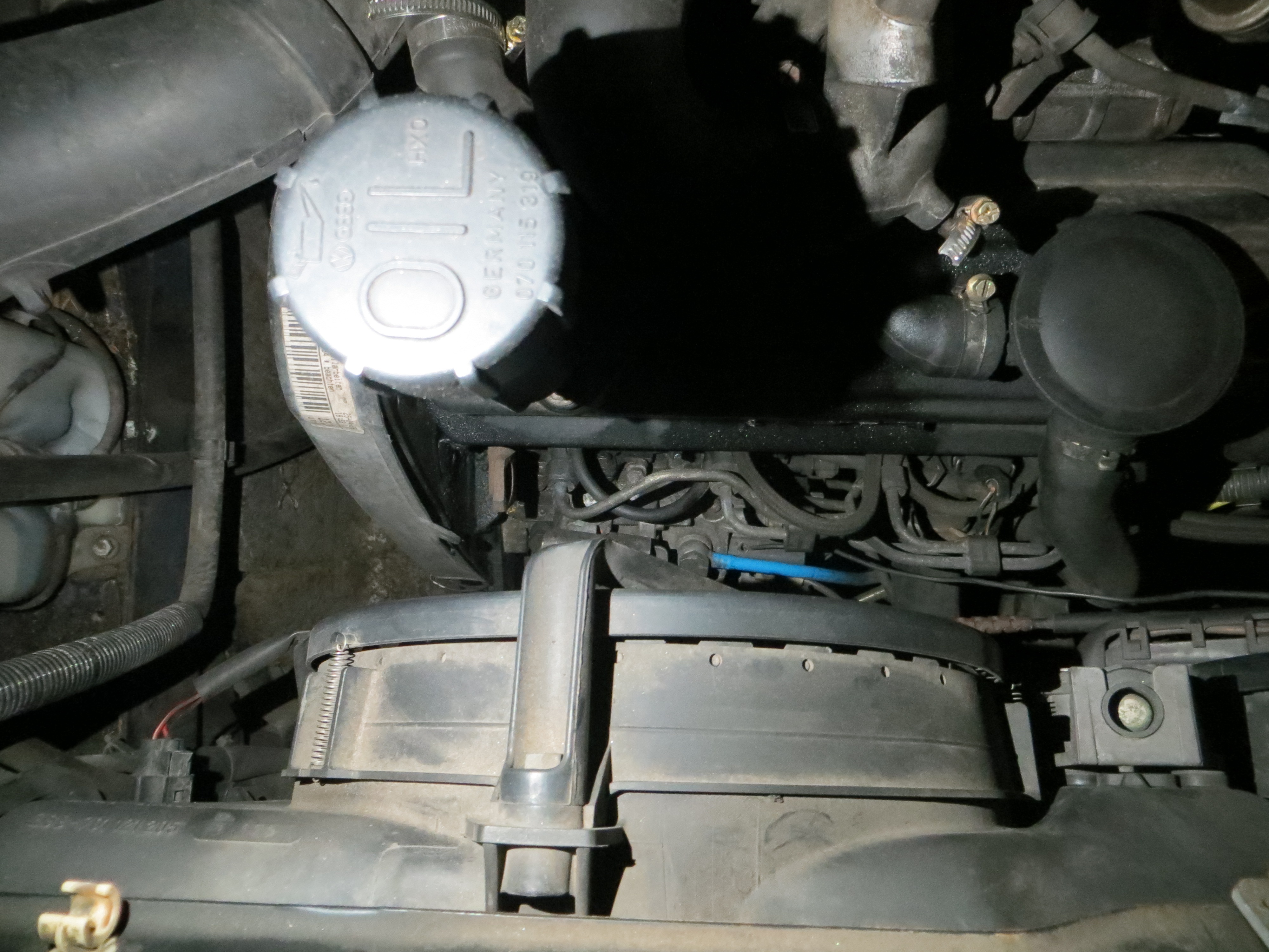

    Proszę bardzo. To jest ten cienki czarny kabelek (idzie od boku zdjęcia do prawie początku tego niebieskiego i wchodzi w tę nieznaną mi część, na zdjęciu 1 cm powyżej niebieskiego).

    Gdy go przetniesz nie uruchomisz wtedy auta, można to usunąć ale ten czarny przewód musisz podpiąć do + po zapłonie. Na 99 % jest on podpięty do zaworu w pompie dlatego po wyjęciu kluczyka auto dalej pracuje.

    Gdzieś pod maską powinien być stary przewód zasilający pompę,musisz go poszukać i sprawdzić czy jest na nim napięcie po kluczyku.Jeżeli nie ma napięcia ,a jest przewód ,to należy szukać z jakiego powodu się straciło napięcie,Winna może być sama stacyjka ,lub przerwana instalacji.Tak więc masz trochę szukania.Można dołożyć nowy przewód od stacyjki,z zabezpieczeniem przez bezpiecznik dla świętego spokoju,co jest prostszym rozwiązaniem.

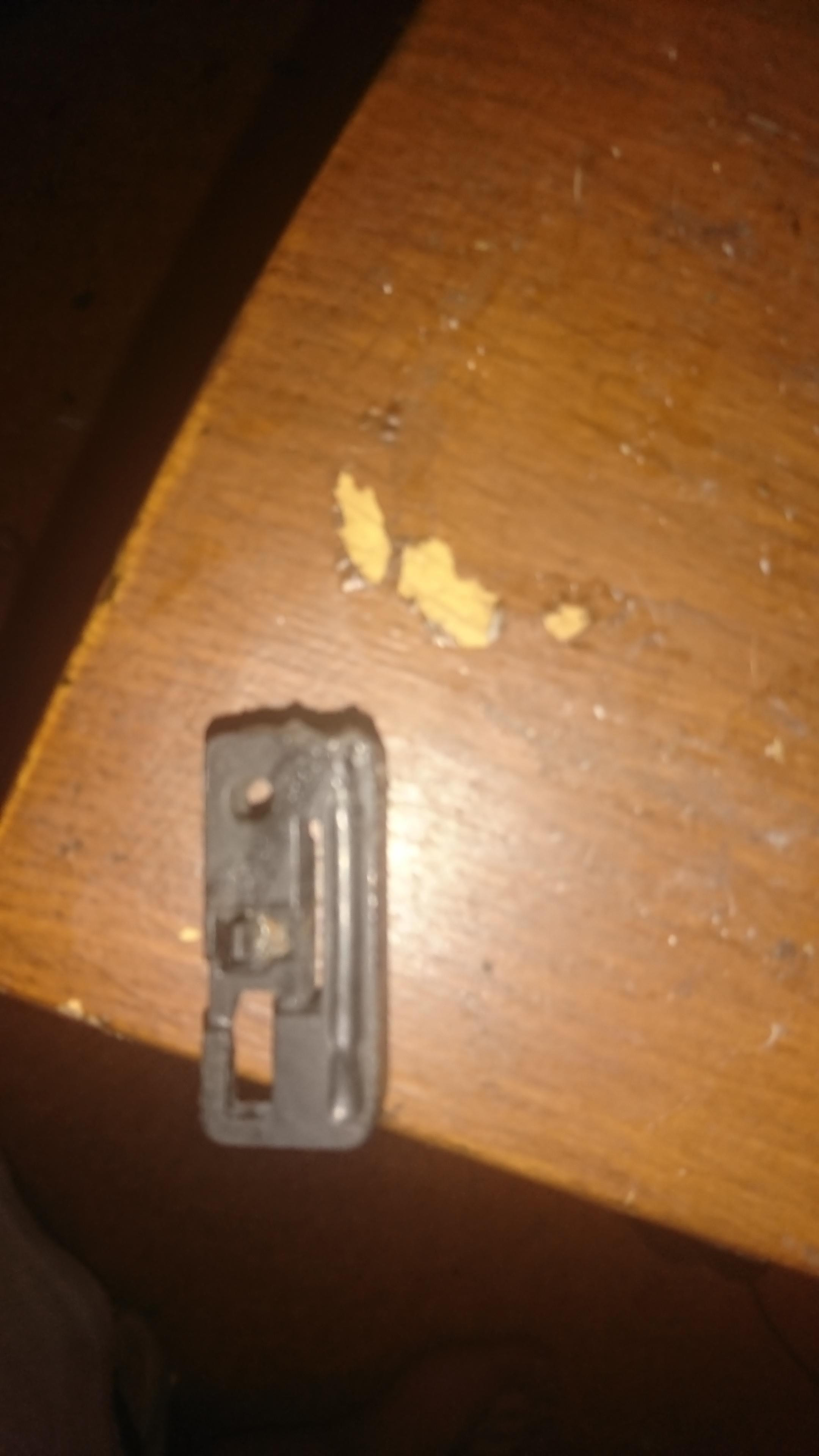

    a co z robić ze starym ma być w pozycji otwarte czy zamknięte bo bo u mnie ktoś wcześniej zastosował takie obejście tylko mi odpadło mam Zewrzeć te kable czy odwrotnie czy zastosować bezpiecznik bo ta cześć zgubiłem?

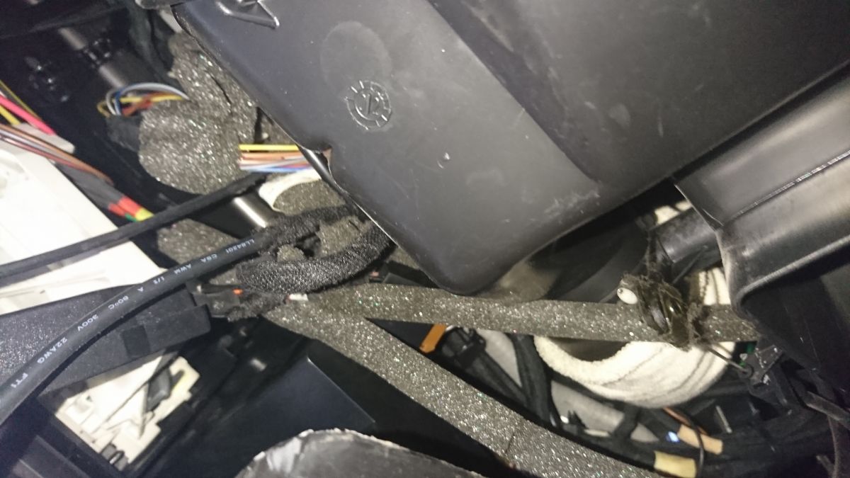

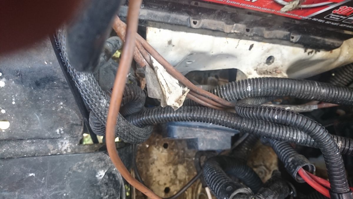

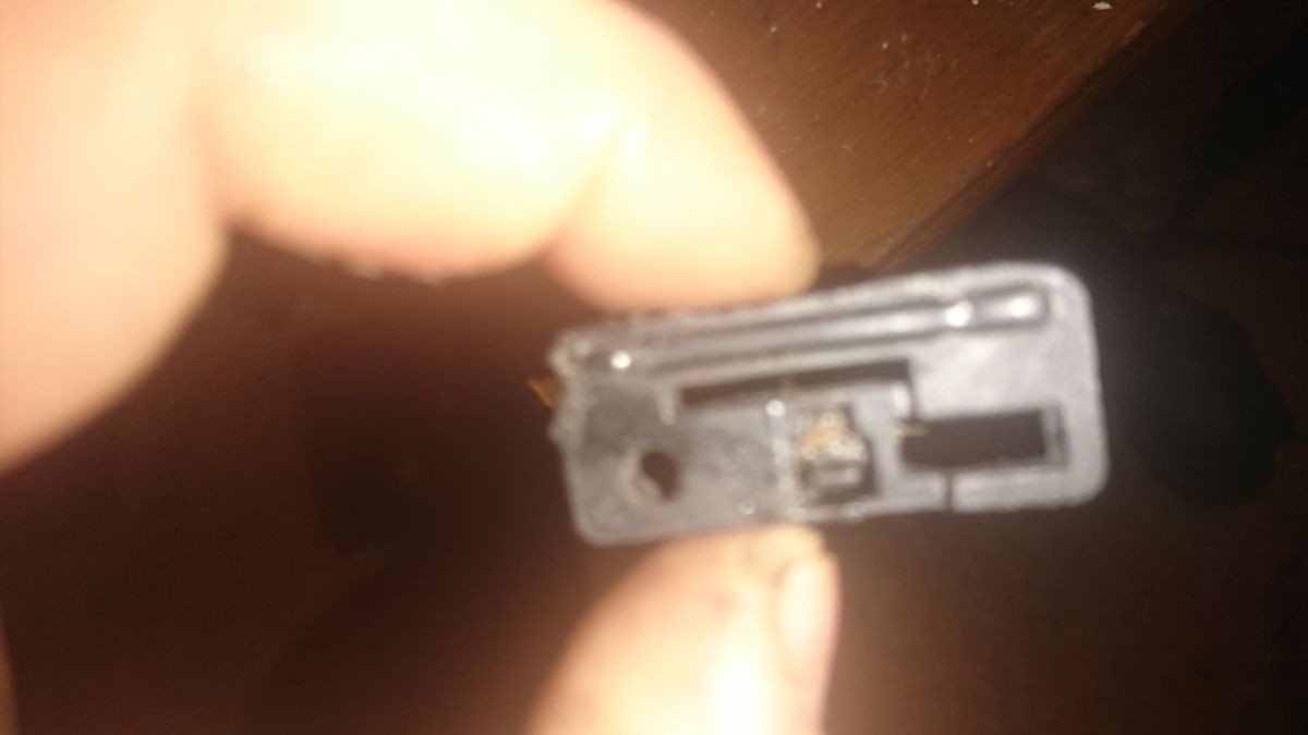

    Jak usunąć blokadę startu silnika na przycisk w VW Transporter T4? Jak usunąć blokadę startu silnika na przycisk w VW Transporter T4? Jak usunąć blokadę startu silnika na przycisk w VW Transporter T4? Jak usunąć blokadę startu silnika na przycisk w VW Transporter T4? na zdjęciu było coś na końcu tego przewodu dwu Żylowy czarny w plecione wnioskując z poprzednich postów ktoś właśnie użył obejścia od stacyjki z bezpiecznikiem a wracając do tego przewodu to na jego końcu coś było niestety to zgubiłem chyba jakiś bezpiecznik gdzie wchodzą dwie żyły i gdzieś wychodzą jako jeden więc zwarcie dwóch kabli odpada proszę wybaczyć jestem laikiem w elektryce i samochodówce...

    Udało mi się znaleźć ten element był on przytwierdzony do kabla 2 pinówego koloru czarnego w plecionce która zdaje się miała być przewonikiem też koloru czarnego od początku nie wiedziałem co to ale spowodowało zwarcie i przepalenie kilku bezpieczników
