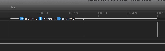

    Mam dziwny problem z timerem T1 w procesorze Atmega644P. Procesor taktowany kwarcem 18432000Hz. Timer zainicjowałem jak widać w kodzie poniżej:
    Kod: C / C++
    Zaloguj się, aby zobaczyć kod
    Teoretycznie powinienem otrzymać przerwanie co 0.25s, a otrzymuję co kilkadziesiąt sekund. Wygląda tak jakby timer, nie pracował w trycie CTC, tylko Normal. Problem występuje jedynie przy T1. Inne timery działają bez zarzutu. Ktoś ma pomysł co może być nie tak? Środowisko AS6.2. Procesor ustawiony prawidłowo. Częstotliwość też.

    dondu napisał:
    Jeśli dobrze policzyłem przerwanie powinieneś mieć co 0,5 sekundy. 18432000 / (2 * 1024 * 4500) = 2Hz
    Ponieważ w przerwaniu zmieniasz stan pinu na przeciwny, to na nim powinien być 1Hz.
    Wzór który podał kolega jest wzorem na częstotliwość. Przebieg taki składa się z dwóch przerwań czyli przerwanie jest co 0,25s jak podałem, a dioda powinna migać z częstotliwością 2Hz.
    dondu napisał:
    Jeśli fusebit CKDIV8 masz zaprogramowany (fabrycznie ustawiony), to na pinie powinno być 0,125Hz, czyli stan wysoki co 8 sekund.
    Owszem, ale bit nie jest ustawiony. Inne timery i komunikacja RS działa bez zastrzeżeń. Kod w celu wyeliminowania innych przyczyn program ostatecznie okroiłem do wersji którą Wam przedstawiłem, ale dalej nie przyniosło to żadnego skutku. Na dodatek próby modyfikowania bitów WGM10-WGM12 w celu uruchomienia innego trybu nie przynoszą skutku. Wygląda to na jakąś wadę fabryczną, ale nie znalazłem żadnej erraty na ten temat.

    simw
    Kod, który pokazałeś wrzuciłem na zestaw testowy z Atmega644P i działa tak jak powinien.
    Co prawda na kwarcu 16MHz, ale miganie diodą występuje kilka razy na sekundę.
    Pobawiłem się też wartością OCR1A i zachowuje się zgodnie z oczekiwaniem.
    Zwiększenie OCR1A zwalnia miganie, zmniejszanie przyśpiesza.
    Powinieneś zatem szukać błędu gdzieś indziej, w sprzęcie, połączeniach, reszcie kodu itp.

  • #11 16382878
    excray
    Poziom 41  
    Dziękuje wszystkim za pomoc. Temat zamykam, bo jak wskazują koledzy, nie jest to jakaś sprawa związana z tym modelem tylko kwestia tego konkretnie egzemplarza. Trochę dziwna sprawa, bo był to praktycznie nowy procesor zakupiony w TME, niemniej jak widać i takie rzeczy czasami się zdarzają.
  • #12 16429610
    excray
    Poziom 41  
    Okazuje się, że winny był nie pojedynczy procesor a raczej cała partia. Zamówiłem kolejne naście sztuk i wszystkie miały ten sam problem. Inny procesor z partii sprzed pół roku działa bezbłędnie. Postanowiłem otworzyć temat aby ostrzec potencjalnych użytkowników przed taka niespodzianką.
