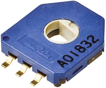

    Potrzebuje taki potencjometr jak na zdjęciu:
    Gdzie kupić potencjometr kąta obrotu 6 mm D, 0-330/350 stopni?
    Na średnicę wału 6 mm w kształcie D, zakres pracy od 0 do 330-350stopni. Gdzie można takie coś kupić? Albo inny podobny czujnik kąta?

    rzemyk90
    Faktycznie, zapomniałem.
    Rezystancja potencjometru :
    5KΩ

    rzemyk90
    Umiem szukać w Google. Ale nie umiem znaleźć takiego potencjometru jak na zdjęciu z wejściem na wal typu D o średnicy 6 mm.... Wszędzie występują tylko same 4 mm...
    Dodam ze przez środek potencjometru przechodzi wał... Jak np w układzie kierowniczym w samochodach osobowych...

    Wertyuud
    W dokumentacji od muRata na temat tych potencjometrów jest opis oznaczeń i jest opcja na wał 6mm. Twój potencjometr miałby oznaczenie coś w rodzaju SV01A502BJ...... Niestety żaden sprzedawca nie ma takiego potencjometru, bo zapewne był on produkowany na zamówienie producenta samochodów. Są jeszcze inni producenci np. Bourns 3382, Greatecs ne11, czy Alps RDC40/50/90, ale wygląda na to, że standardem jest =<4mm.

    Wertyuud
    A myślał kolega nad regeneracją tego potencjometru? Ja bym nie ryzykował wkładania innego czujnika kąta skrętu.

    rzemyk90
    Ja czujnik muszę dołożyć, a nie wymienić.
