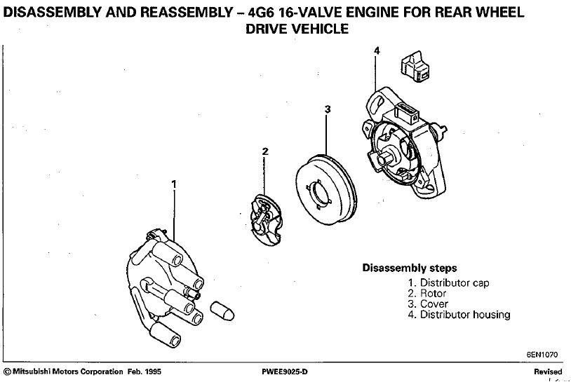

    Mam problem z układem zapłonowym w aucie Mitsubishi L400 z 1997r. z silnikiem 4G64 SOHC 16V 132KM.
    Auto zakupiłem rozbite, po dachowaniu, z myślą o przełożeniu silnika do Mitsubishi L300. Najpierw jednak muszę uruchomić silnik w tym rozbitym L400. Auto jest kompletne, jedynie wyciągnięta została przez poprzedniego właściciela wiązka LPG, a wraz z nią instalacja od wtryskiwaczy, którą już dorobiłem. Nie wiem czy z instalacją LPG nie zostało usunięte coś jeszcze.
    Obecnie sytuacja jest następująca:
    - po nałożeniu przewodu ze świecą bezpośrednio na cewkę zapłonową, na świecy są iskry podczas kręcenia rozrusznikiem
    - po nałożeniu przewodu ze świecą na rozdzielacz zapłonowy iskry nie ma.
    - po zdemontowaniu z silnika całego rozdzielacza zapłonowego i ręcznym obracaniu jego wałkiem - iskra na świecy jest oraz słychać włączające się przekaźniki. W korpusie rozdzielacza zabudowane są czujniki położenia wału.
    Proszę spojrzeć na sytuację na filmie:
    Rozdzielacz zapłonowy jest poluzowany i obracam go ręką, wtedy na świecy jest iskra. Po dokręceniu lekko rozdzielacza i uruchomieniu rozrusznika iskry nie ma.
    Jednocześnie, po podłączeniu się ze świecą bezpośrednio do cewki i uruchomieniu rozrusznika, jest iskra na świecy.
    Sam rozdzielacz zapłonowy sprawdziłem i działa prawidłowo - palec jak i kopułka są w dobrym stanie.
    Zgłupiałem już i nie wiem co może być przyczyną, liczę na pomoc forumowiczów.

  • #2 16381614
    piotrek22101
    Może po dokręceniu kopółki robi się jakaś szczelina,iskra nie przeskakuje. Tak zwane naprężenie.
  • #3 16381651
    hawli
    Dokręcam to palcem ledwo co więc wątpię.
    Poza tym próbowałem też trzymając po prostu nieprzykręcony rozdzielacz ręką i kręciłem rozrusznikiem i to samo.
  • #4 16381704
    piotrek22101
    Sprawdzić kontakt,luzy,na przewodach. Ruszanie kopółką rozłącza.
  • #5 16381727
    hawli
    To była moja pierwsza myśl, ale przejrzałem wszystkie kable i nic nie stwierdziłem.
    Poza tym, ruszając kopułką przecież jest iskra i nie ma takiego typowego losowo nagłego niedziałania jak przy przerywających kablach
  • #6 16381748
    piotrek22101
    Sprawdziłeś czy palec obraca się, gdy kręcisz rozrusznikiem?
  • #7 16381802
    hawli
    Tak, to również była pierwsza rzecz, palec obraca się razem z wałkiem rozrządu.
