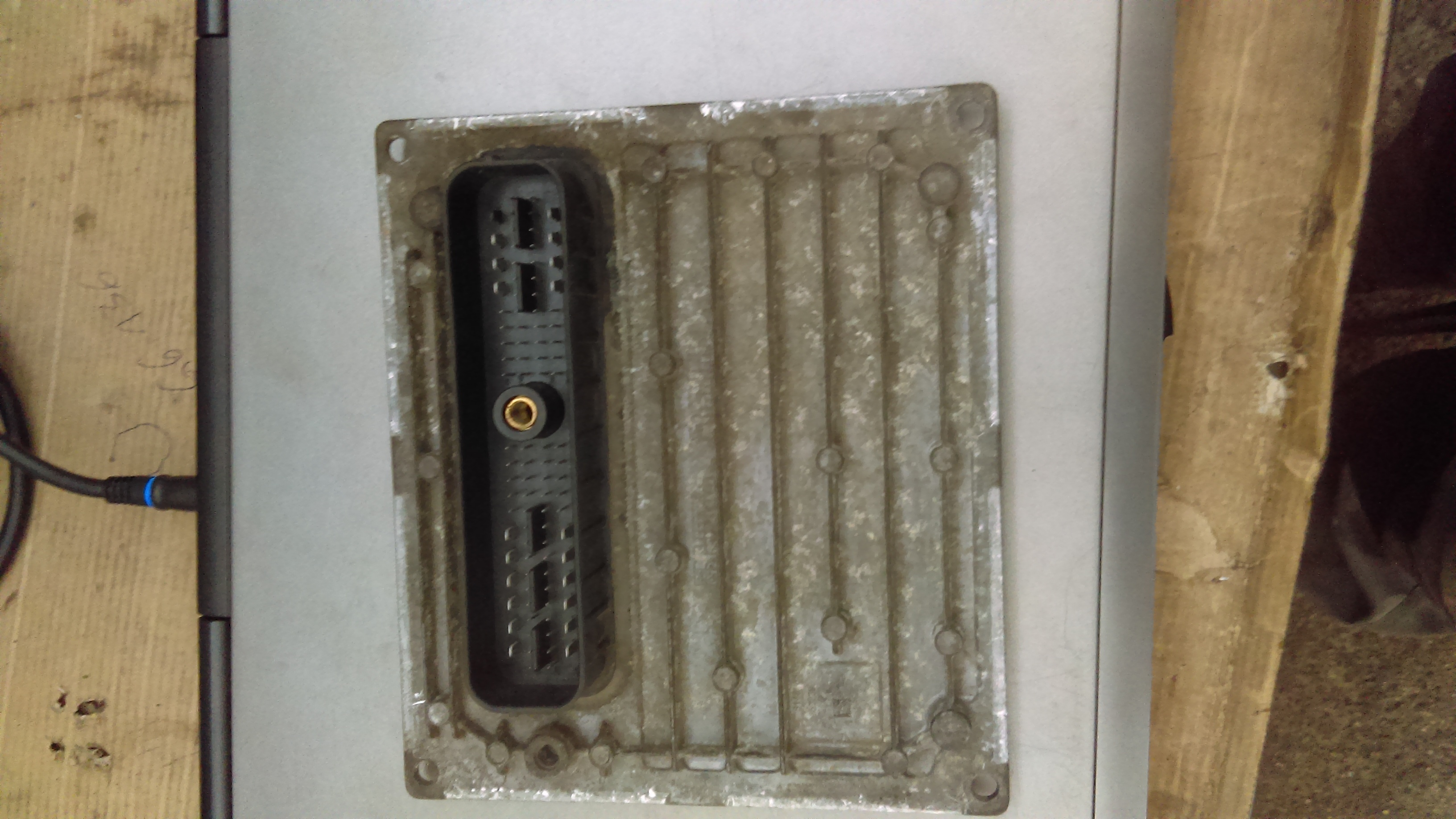

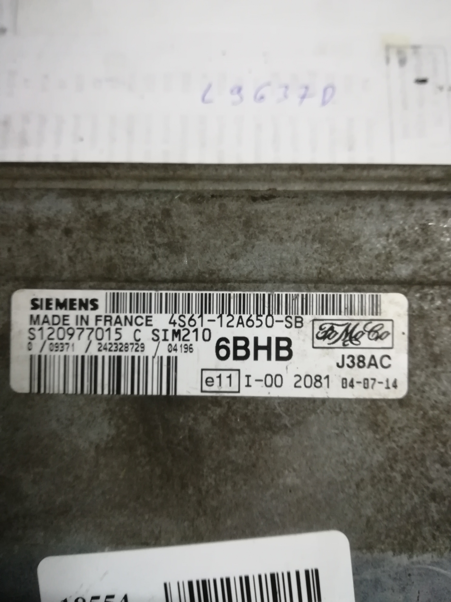

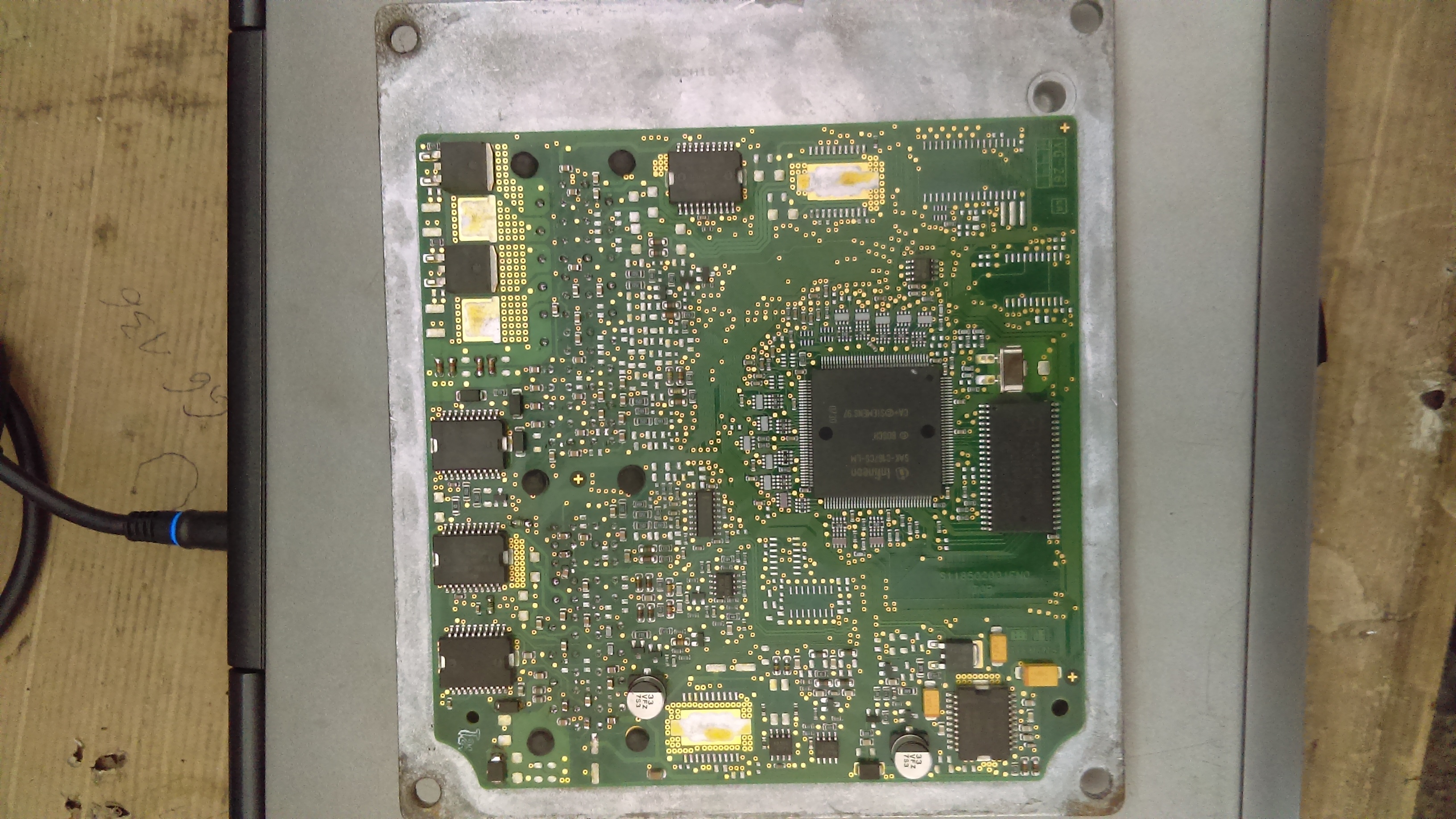

    Jak w temacie.
    Siedzi tam coś takiego.
    Ford fiesta 1.3 2007r. Sterownik silnika- zamiennik.
    Na znanym portalu są dostępne do silnika 1.4 1.25 za stówkę.
    Ten jest strasznie drogi.
    Posiada ktoś sterownik od 1.25, 1.4 i mógłby zrobić fotkę płyty?
    Można to zastosować zamiennie?
    Oczywiście po zamianie pamięci i 29fxxx.
    #2 16382699
    damdam
    Poziom 34  
    byle SIM21, przerzucisz FLASH i EEP i będzie OK.

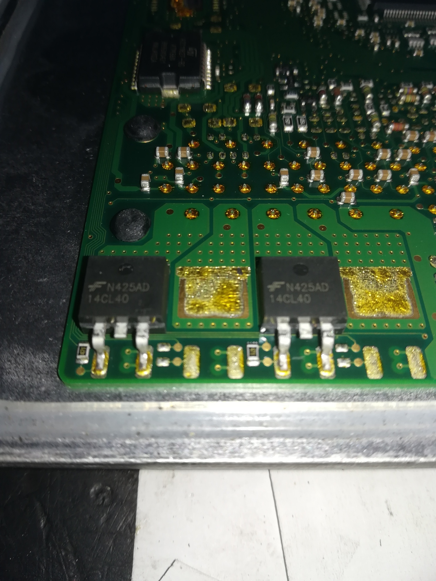

    Witam, podepnę się pod temat. Mam problem z doborem tranzystora do tego sterownika , możecie mi pomóc ogarnąć ten temat ?
    Pomoże ktoś ?
