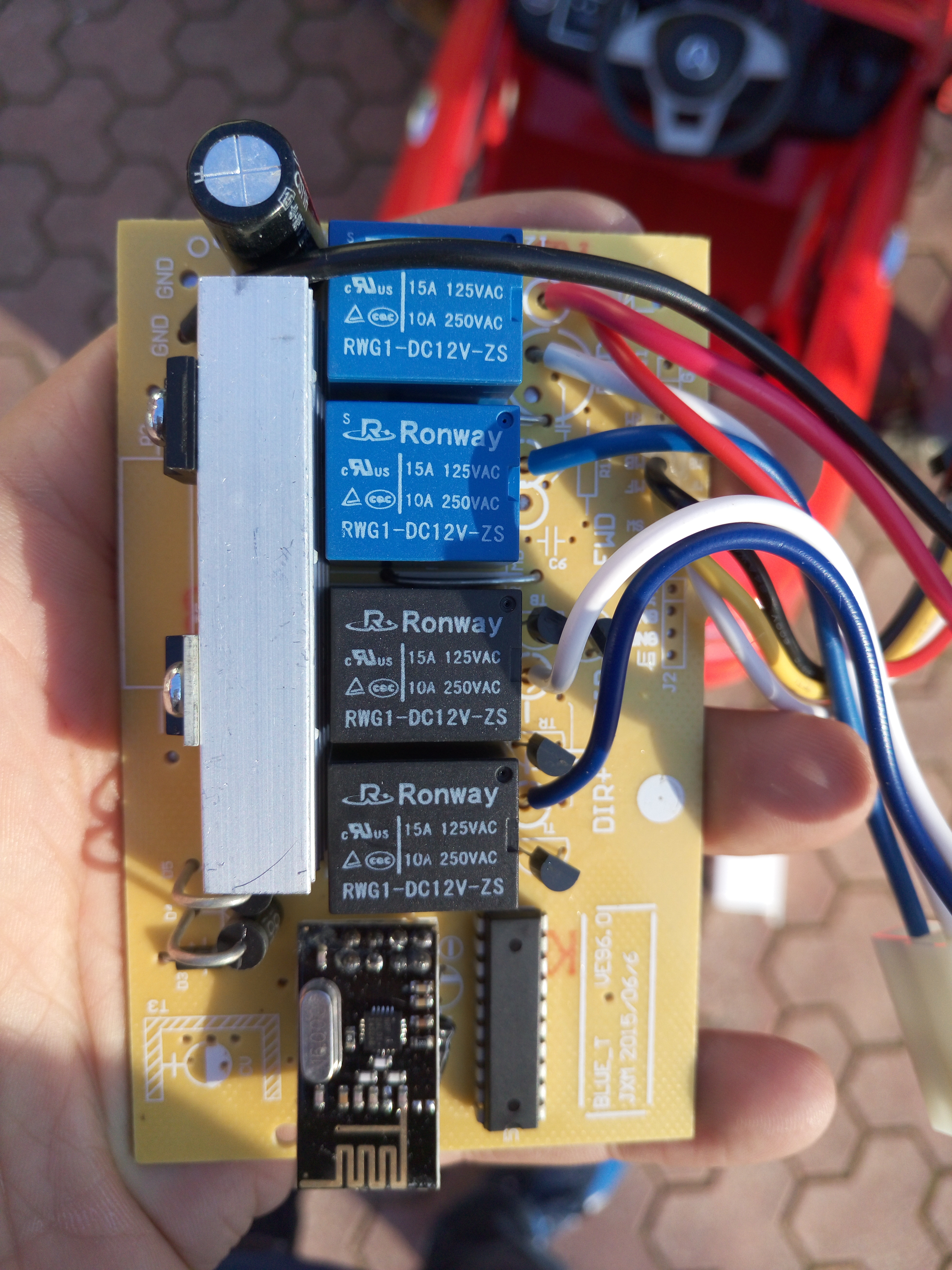

    Witam!
    Zakupiłem synkowi autko na akumulator model Mercedes S63 AMG (model: HL169) i po zimie autko nie jedzie do przodu. Słychać tylko "pyknięcie".
    Bieg wsteczny oraz kierunki prawo lewo działają dobrze, zarówno z pilota jak i bezpośrednio z autka. Silniki są sprawne.
    Moim zdaniem problem leży gdzieś w elektronice, która wygląda tak:
    Mercedes S63 AMG HL169 - Autko na akumulator dla dzieci nie jedzie do przodu
    Moglibyście pomóc?
    Z góry dziękuję
  • #2 16383095
    wojtek 9007
    Witam - te samochodziki były wyposażone w układ soft start ( miękki start ) -
    to te elementy na radiatorze . Proszę napisać czy soft start działał również
    przy jeździe do tyłu ?
  • #3 16383290
    kjawo
    Tak, soft start działa przy jeździe do tyłu.
  • #4 16383562
    wojtek 9007
    Piszesz że słychać tylko pyknięcie ( prawdopodobnie cewka przekaźnika ) .
    Czy jesteś w stanie określić który to przekaźnik do jazdy do przodu .
    Możliwe że przekażnik załącza ale styki nie łączą
  • #5 16383860
    kjawo
    Niebieski drugi od góry odpowiada za jazdę do przodu.
  • #6 16384063
    wojtek 9007

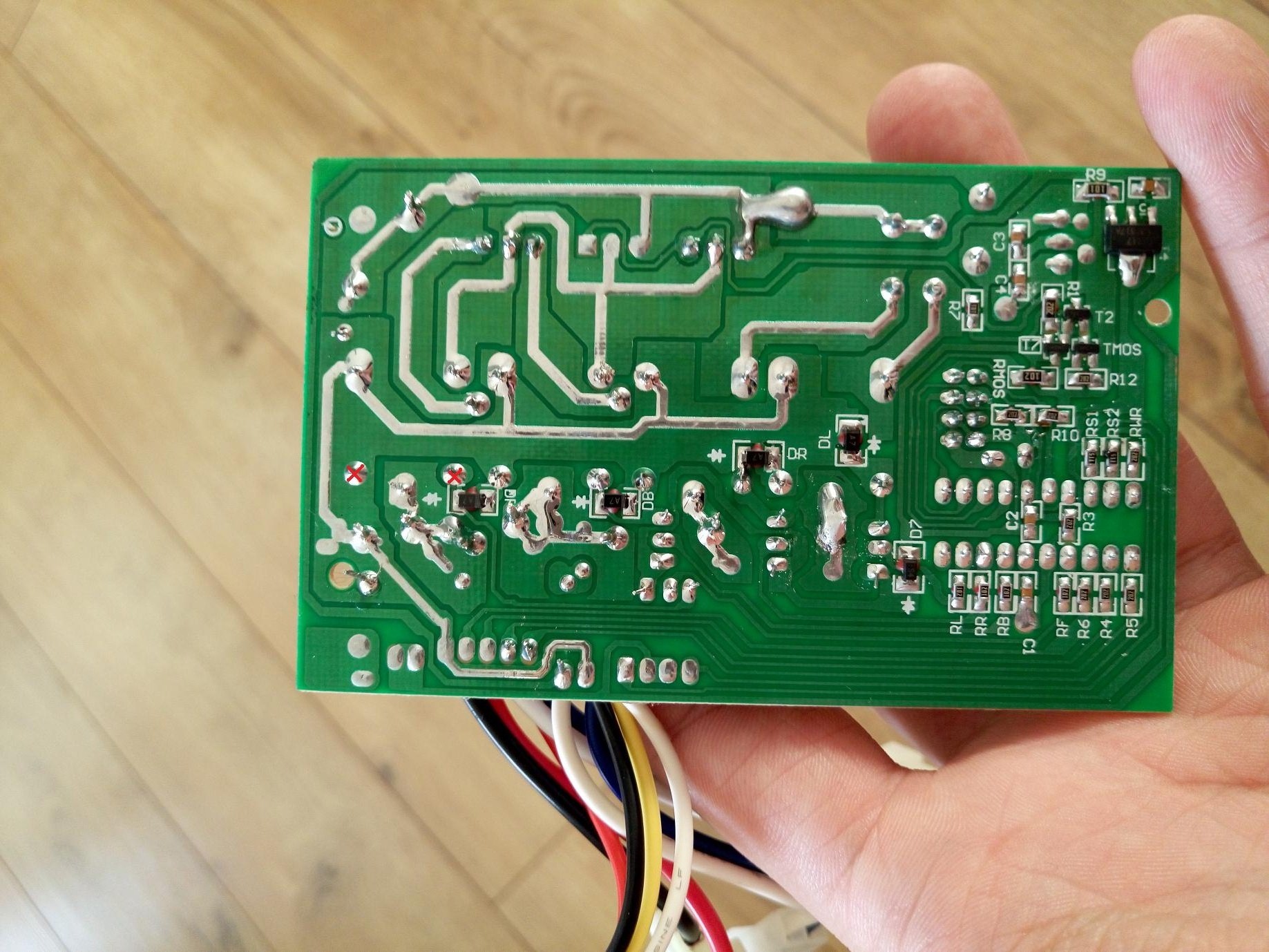

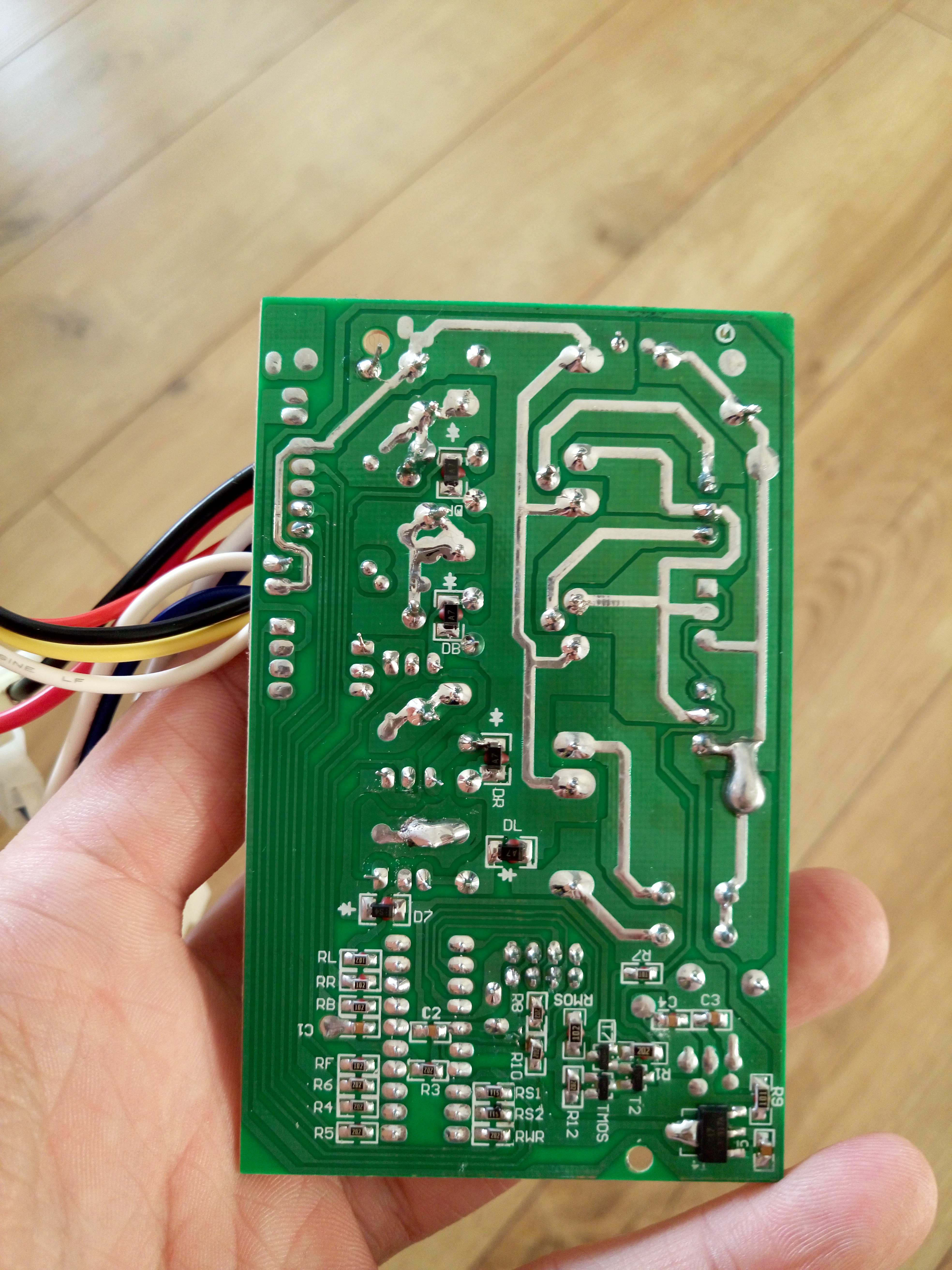

    Proszę zamieścić fotkę płytki PCB ale od strony ścieżek , ewentualnie
    samemu sprawdzić czy styki przekaźnika załączają napięcie do jazdy do przodu.
  • #8 16384325
    wojtek 9007
    Proszę woltomierzem zmierzyć napięcia w punktach zaznaczonych 1 ,2 ,3 - styki przekaźnika
    oraz 4 ,5 cewka przekaźnika .
    Samochodzik i nadajnik ( pilot ) proszę włączyć i manetką na pilocie załączyć jazdę do przodu.
    Równocześnie proszę zmierzyć napięcie w punktach 1 i 3 oraz 2 i 3 , w punktach 4 i 5 też
    zmierzyć i napisać co wyszło .

  • #9 16387419
    kjawo
    Bardzo dziękuję.
    w pkt 1-3 było 0,02V
    4-5 było 0V
    a w 2-3 12,5V
  • #10 16387625
    wojtek 9007
    Witam - proszę jeszcze raz zmierzyć napięcie w punktach 4 i 5 ( autko włączone oraz pilot )
    ale manetką od jazdy proszę zmieniać kierunki do przodu - do tyłu .
  • #11 16388062
    kjawo
    zarówno pilot jak i pedał w autku:
    do przodu 0V
    do tyłu ok. 11,6V
  • #12 16388319
    wojtek 9007
    Witam - wygląda na to że za jazdę do przodu odpowiada pierwsze niebieski
    przekażnik a nie drugi . Napięcie na zaciskach cewki potwierdza to .
    Proszę zmierzyć napięcie w podobnych punktach ale na przekaźniku pierwszym .
  • #13 16388498
    kjawo
    dziękuję za wsparcie.
    Pomiar zaznaczonych punktów wskazuje ok 12V
  • #14 16389208
    wojtek 9007
    Witam - prawdopodobnie uszkodzony jest przekażnik ( styki przekaźnika ) , można
    do momentu zdobycia takiego lub podobnego stycznika zamienić przewody bezpośrednio
    na silniczkach ( zamienić miejscami ) i samochodzik będzie jeździł do przodu a chwilowo
    do tyłu nie .
    Proszę napisać gdzie idą te przewody co zaznaczyłem ?
  • #15 16389285
    kjawo
    do tyłu nie .
    Powyższe przewody idą bezpośrednio do zasilania obu silniczków.
    Niestety na allegro ani nigdzie w internecie nie znalazłem podobnego przekaźnika - wpisałem w google: RWG1-DC12V-ZS i nic w Polsce nie znalazłem :(
  • #18 16451924
    kjawo
    Niestety, ale naprawa nie pomogła. Konieczna była wymiana modułu. Mimo wszystko dziękuję za zainteresowanie i wsparcie!
