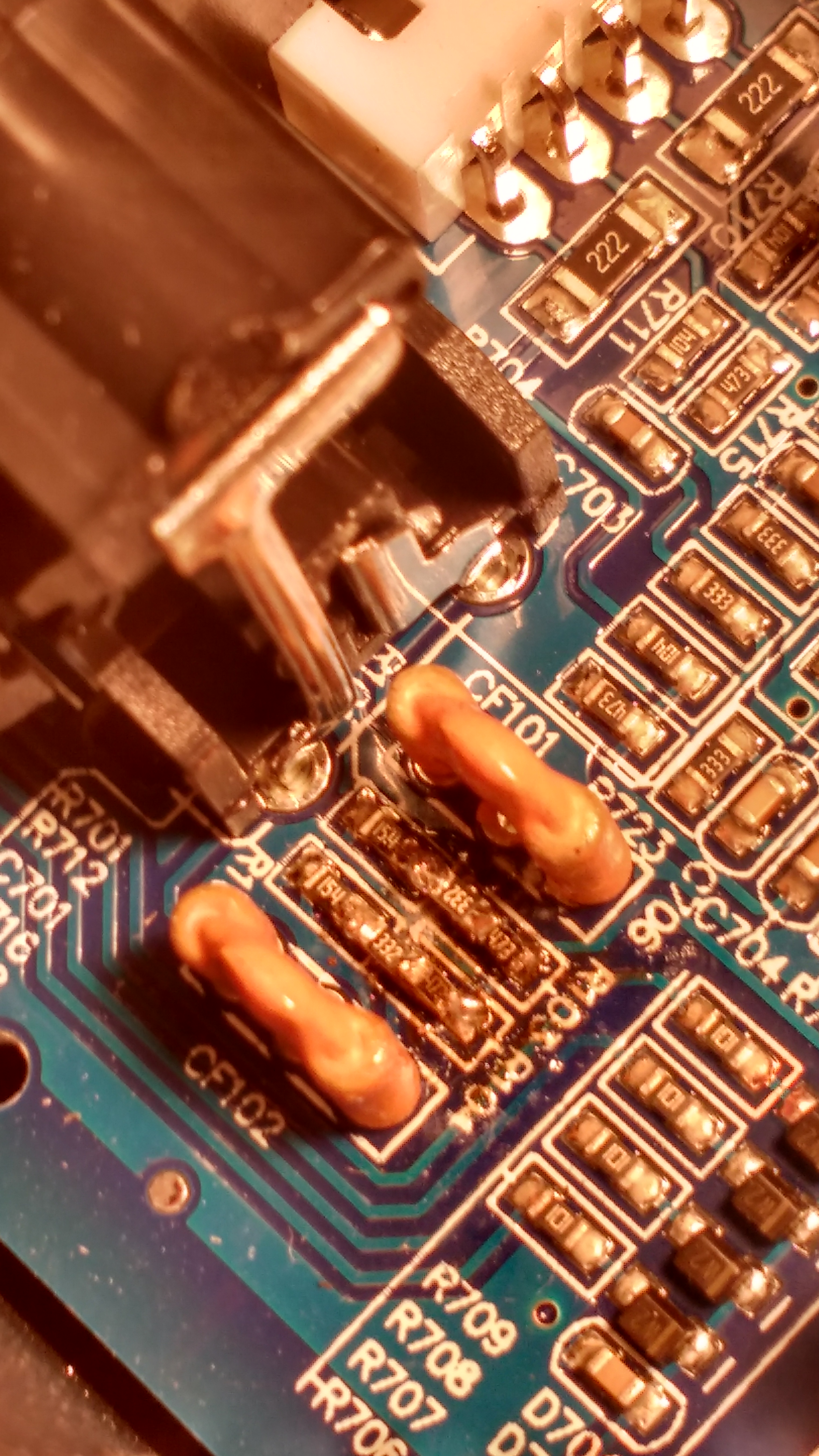

Witam serdecznie, to mój pierwszy post na elektrodzie, mimo że niedługo kończę technikum elektroniczne.
Mam ciężki orzech do zgryzienia, opowiem od początku:
Kupiłem cyfrowy wzmacniacz (klasa D, wszystko na SMD) ESX Q-ONE do subwoofera, mam też Alpine PMX-F640 na przednie głośniki, radio Alpine UTE92BT.
Wcześniej w miejscu ESX był inny monoblok i było wszystko wporządku. A więc sytuacja jest taka:
- na zgaszonym silniku po odpaleniu wzmacniacza ESX slychać w przednich głośnikach narastający dźwięk (ten wzmacniacz napędza subwoofer, przednie głosniki napędza alpine)
- dźwięk ten po cyknięciu przekaźnika w ESX zostaje słyszalny i zmienia częstotliwość
- przy głośności na radiu 0 jest mocno slyszalny, przy 1 troche mniej, wyzej bez zmian
- przy odpalonym silniku to samo
- masa jest pociągnięta z karoserii z tego samego miejsca do obydwoch wzmacniaczy, ale na poprzednim wzmacniaczu nie bylo problemu
- przed ESX-em jest kondensator z elektroniką załączającą
- zamienilem kable chinch czyli ten od ESX do alpine, dalej to samo, więc nie jest to wina kabli
- po odłączeniu chinchy od ESX zakłócenia w glosnikach znikają
- ESX ogólnie działa, moc podaje, na bassie nie ma zadnych zakłóceń
- po podłączeniu do ESX sygnalu z telefonu gra on normalnie, z przodu brak zakłóceń, więc 100% nie jest to wina kabli zasilających ani ich ułożenia i masy
- pomyslalem ze problemem może być wielokrotna masa ponieważ ESX jest przykręcony do blachy w siedzeniu, po odkreceniu go okazalo sie ze jest jeszcze gorzej.
- zwiększenie odległości między wzmacniaczami nic nie zmienia
- po przyłożeniu masy do chinchy od alpine (przód) było chyba ok, ale dokladnie nie sprawdzalem bo robiłem to prowizorycznie (edit: wtedy 100% jest ok)
- podłączałem obydwa wzmacniacze bezpośrednio pod telefon i działo się to samo, więc instalacja auta nie ma znaczenia.
Najnowsze info: na torze sygnałowym ktoś przedemna wykonał jakieś dziwne modyfikacje, zamiast 4 rezystorów jest ich 6. Są to rezystory bezpośrednio podłączone do gniazd RCA - teoria zaklocen przez cinche potwierdzona. Zdjęcie w załączniku, proszę o pomoc co mogę z tym zrobić i jak to powinno być prawidłowo zrobione.
